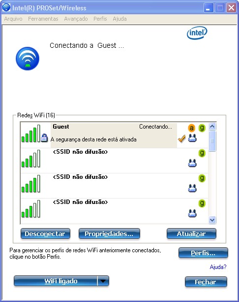

Janela principal
A janela principal do Utilitário de Conexão WiFi permite:

Gerenciamento de perfis
Na janela principal do Utilitário de Conexão WiFi, clique em Conectar em uma rede sem fio. Após a conexão, é criado um perfil na Lista de perfis. A Lista de perfis mostra os perfis do usuário atual na seqüência em que devem ser aplicados. Use as setas para cima e para baixo para organizar os perfis em uma seqüência específica, para a conexão automática com uma rede sem fio.
Também é possível adicionar, editar e remover perfis da Lista de perfis. Clique em Perfis... na janela principal do Utilitário de Conexão WiFi.
É possível configurar perfis diferentes para cada rede sem fio. As configurações de perfis podem incluir o nome da rede (SSID), o modo operacional e as configurações de segurança. Consulte Gerenciamento de perfis e Lista de perfis para obter mais informações.
