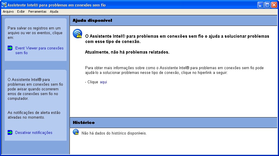

Janela do Assistente Intel® para problemas em conexões sem fio
O Assistente Intel® para problemas em conexões sem fio contém dois painéis. O painel da esquerda exibe uma lista das ferramentas disponíveis. O painel da direita mostra o problema de conexão atual, e está dividido em duas partes: a mensagem de erro e a ação sugerida. A ação sugerida contém descrições sobre os utilitários disponíveis e ajuda a solucionar o problema de conexão associado. Se você clicar em um link da Ajuda, o texto de ajuda será exibido em uma janela. Se você clicar em um link de solução de problema associado, será aberto um programa para resolver o problema da conexão.

Ajuda disponível
Data, hora e mensagem de erro:
  • Descrição do erro.
  • Link para solucionar erro (se disponível). Consulte a seção Solucionar erros a seguir.
  • Link para etapas recomendadas para solucionar erro.
Histórico
Mantém uma lista dos cinco últimos alertas. Os alertas são listados em ordem cronológica, com o alerta mais recente no início da lista.
