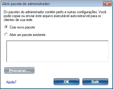

Criar um novo pacote
  1. Para os usuários do Windows* XP e do Windows* 7: No menu Ferramentas, clique em Ferramenta do administrador.
  2. Digite sua senha para acessar a Ferramenta do administrador.
  3. Clique em Criar um novo pacote.
  4. criar novo
Nome Descrição
Cria um pacote que pode ser exportado para um computador cliente. O computador cliente pode rodar o Windows* XP, o Windows Vista* ou o Windows* 7. As capacidades do pacote dependerão do SO do cliente. Esse pacote aceita exportação de todos os perfis de Pré-login/Comuns e Persistentes do tipo EAP de autenticação do 802.1X. Entretanto, há exceções para os perfis de sign-on único que serão exportados para clientes Windows Vista* e Windows* 7. Consulte Perfis do administrador.
Abrir um pacote existente
Selecione esta opção para procurar e abrir um pacote existente.
  1. Clique em OK.
  2. Configure as seguintes opções a serem incluídas no pacote:

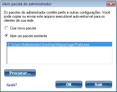

  1. Para os usuários do Windows* XP : No menu Ferramentas, clique em Ferramenta do administrador.
  3. abrir existente
  4. Na janela Abrir Pacote do administrador, clique em Abrir um pacote existente para editar um pacote já existente.
  5. Clique em Procurar.... Localize o arquivo executável do pacote.
  6. Clique em Abrir. Faça suas atualizações nas configurações do pacote.
