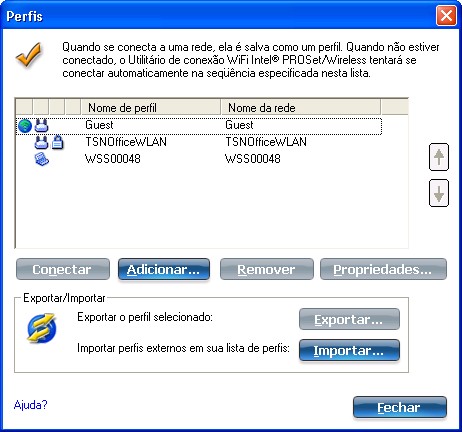

Lista de perfis
A lista de perfis exibe uma lista de perfis existentes. Quando o sistema entrar na faixa de alcance de uma rede sem fio, o software Utilitário de Conexão WiFi verificará se existe uma correspondência na Lista de perfis. Se for encontrada uma igual, será estabelecida automaticamente uma conexão com essa rede.
Setas de prioridade da Lista de perfis
Ícones de perfis
Os ícones de status do perfil da rede indicam se o adaptador está associado a uma rede, que tipo de modo de operação está sendo usado e se a criptografia de segurança está ativada. Esses ícones aparecem ao lado do nome do perfil na Lista de perfis.

Use as setas para posicionar os perfis em uma seqüência preferida para conexão automática.
  • Seta para cima: Move a posição de um perfil selecionado para cima na Lista de perfis.
  • Seta para baixo: Move a posição de um perfil selecionado para baixo na Lista de perfis.
Conectar
Conecta o perfil selecionado à rede sem fio.
Adicionar
Abre as Configurações gerais de perfil WiFi, usadas para criar um novo perfil. Consulte Criar um novo perfil para obter mais informações.
Remover
Remove um perfil selecionado da Lista de perfis. Consulte Remover um perfil para obter mais informações.
Propriedades
Usado para editar o conteúdo de um perfil existente. Também é possível clicar duas vezes em um perfil na Lista de perfis para editá-lo. Consulte Editar um perfil existente para obter mais informações.
exportar/importar
Exportar/Importar: Importa e exporta perfis baseados no usuário para e a partir da Lista de perfis. Os perfis de rede sem fio podem ser automaticamente importados para a Lista de perfis. Consulte Exportar ou importar perfis para obter mais informações.
Fechar
Fecha a janela do gerenciamento de perfis.
Ajuda?
Mostra as informações da Ajuda desta página.
Conexão com um perfil
Quando você estiver na faixa de uma rede sem fio que tem um perfil igual, você será conectado automaticamente a esta rede. Se uma rede com um perfil de prioridade inferior também estiver na faixa, é possível forçar a conexão para aquele perfil. Para isso, use o Utilitário de Conexão WiFi ou o ícone da Barra de tarefas.
Conectar manualmente a um perfil do software Intel® PROSet/Wireless WiFi:
  1. Clique duas vezes no ícone da Barra de tarefas para abrir a janela principal.
  2. Clique em Perfis para abrir a Lista de perfis.
  3. Selecione o perfil na Lista de perfis.
  4. Clique em Conectar. Lembre-se de que a conexão é somente feita se a rede sem fio estiver na faixa.
Conectar manualmente um perfil da Barra de tarefas:
  1. Clique com o botão direito no ícone da barra de tarefas.
  2. Clique em Conectar a um perfil.
  3. Selecione um perfil.
  4. Clique para iniciar a conexão.

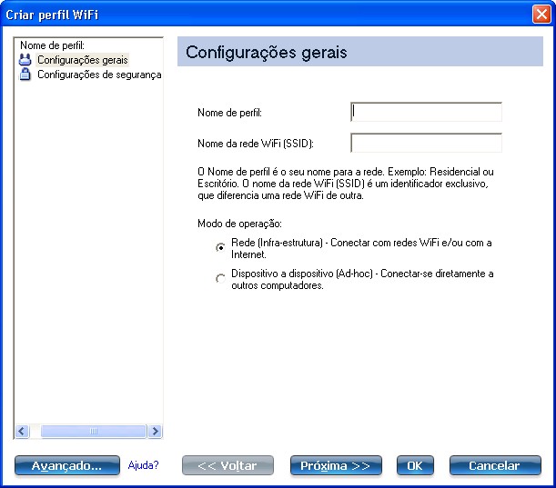

Selecione uma rede na lista Redes WiFi. Clique em Conectar. O Gerenciador para a Criação de perfis de conexões WiFi o orientará nas etapas necessárias para criar um perfil e conectar-se à rede. Durante esse processo, as Configurações de segurança para a criação de perfis de conexões WiFi tentam detectar as configurações de segurança adequadas.
Para criar um novo perfil e se conectar com uma rede sem fio:
  1. Na janela principal do Utilitário de Conexão Intel® PROSet/Wireless WiFi, clique em Perfis.
  2. Na página Perfis, clique em Adicionar para abrir as Configurações gerais da Criação de perfis de conexões WiFi. (Consulte Configurações gerais para obter mais informações.)
  3. configurações gerais
  4. Nome de perfil: Digite um nome descritivo do perfil.
  5. Nome da rede WiFi (SSID): Digite o nome da rede, da rede WiFi
  6. Selecione o Modo de operação: Rede (Infra-estrutura) ou Dispositivo-->Dispositivo (ad-hoc).

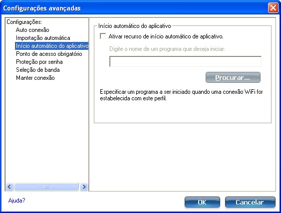

  7. Clique em Avançado para obter as seguintes opções:
  8. configurações avançadas

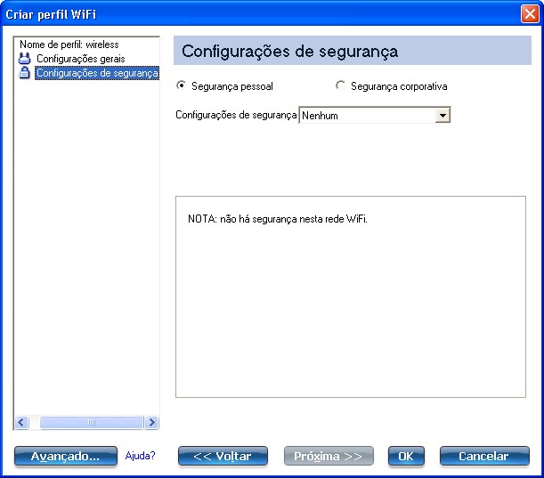

  9. Em Configurações gerais, clique em Avançar para abrir as Configurações de segurança.
  10. Selecione Segurança pessoal ou Segurança corporativa para escolher as opções de Autenticação de rede e Criptografia de dados . Digite as configurações de chave de criptografia e configure os parâmetros do 802.1X, conforme a necessidade.
  11. segurança pessoal
  12. Clique em OK quando tiver terminado as configurações do perfil. Para alterar ou verificar as configurações do perfil, clique em Voltar.

Definir a senha de um perfil
Para proteger com senha um perfil já existente:
  1. Clique em Perfis... na janela principal do Utilitário de Conexão Intel® PROSet/Wireless WiFi.
  2. Selecione o perfil na lista.
  3. Clique em Propriedades para abrir as Configurações gerais das Propriedades de perfil de WiFi.
  4. Clique em Avançado para abrir as Configurações avançadas.
  5. Clique em Proteção por senha para abrir as configurações da Proteção por senha.
  6. Clique em Proteger este perfil com senha (máximo 10 caracteres).
  7. Senha: Digite a senha.
  8. Confirme a senha: Redigite a senha.
  9. Clique em OK para salvar a configuração e voltar à página de configurações gerais.
  10. Clique em OK para voltar à janela principal.
