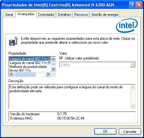

As aba Avançado mostra as propriedades do adaptador WiFi instalado em seu computador. Esta versão do software Intel® PROSet/Wireless WiFi é compatível com os seguintes adaptadores:
Como acessar
Para os usuários do Windows* XP e do Windows* 7: No Utilitário de Conexão Intel® PROSet/Wireless WiFi, menu Avançado, clique em Configurações do adaptador. Selecione a guia Avançado.
Abra o Gerenciador de dispositivos e clique no adaptador de rede WiFi. Selecione a guia Avançado.
Descrição das configurações do Adaptador WiFi
Nome
Descrição
Largura de canal 802.11n (2,4 GHz)
Defina a largura do canal de throughput alta para maximizar o desempenho. Defina a largura do canal como Auto ou 20MHz. Use 20 MHz se os canais 802.11n estiverem restritos. Esta configuração só se aplica aos adaptadores compatíveis com 802.11n.
Largura do canal 802.11n (5,2 GHz)
NOTA: Esta configuração não se aplica aos seguintes adaptadores:
  • Intel® WiFi Link 1000
Modo 802.11n
O padrão 802.11n se baseia nos padrões 802.11 anteriores, incluindo o recurso MIMO (multiple-input multiple-output). O recurso MIMO aumenta a throughput de dados para melhorar a transferência de transferência. Selecione Ativado ou Desativado para definir o modo 802.11n do adaptador. Ativado é a configuração padrão. Esta configuração só se aplica aos adaptadores compatíveis com 802.11n.
NOTA: Para alcançar taxas de transferência acima de 54 Mbps nas conexões do 802.11n, deve ser selecionada a segurança WPA2*-AES. É possível não selecionar qualquer tipo de segurança (Nenhum) para permitir a instalação da rede e o diagnóstico de problemas.
