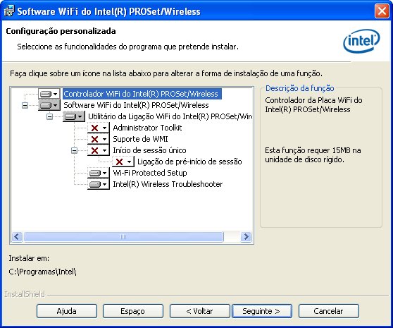

Instalação personalizada
As funcionalidades seguintes estão disponíveis para instalar durante uma instalação Personalizada. Destas, a Wi-Fi Protected Setup* e o Intel(R) Wireless Troubleshooter são também instalados numa instalação típica.
Ferramenta do Administrador: Instala a Ferramenta do Administrador no menu Ferramentas. Esta ferramenta é utilizada na configuração de perfis comuns (partilhados). A Ferramenta do Administrador também é utilizado pelos departamentos de tecnologias de informação para activar ou desactivar as funcionalidades no utilitário de ligação WiFi.
Suporte de WMI: A funcionalidade Windows Management Instrumentation permite aos administradores que não tenham o utilitário de ligação WiFi instalado gerir remotamente clientes que tenham o utilitário de ligação WiFi instalado.
Início de sessão único: Instala a ligação de pré-início de sessão 'Início de sessão único'. Esta ferramenta é utilizada na configuração de perfis comuns (partilhados) com a Ferramenta do Administrador. O início de sessão único destina-se aos ambientes empresariais nos quais os utilizadores iniciam sessão nos respectivos computadores com um nome de utilizador, uma palavra-passe e, normalmente, um domínio. A mudança rápida de utilizador não suporta o início de sessão com domínio. A mudança rápida de utilizador e o ecrã de boas-vindas do Windows XP são desactivados quando o suporte de início de sessão único é instalado.
NOTA: A mudança rápida de utilizador do Windows está activa por predefinição quando utiliza o Windows XP Home Edition. Destina-se ao utilizador doméstico. A mudança rápida de utilizador está disponível no Windows XP Professional quando este é instalado num computador autónomo ou ligado a um grupo de trabalho. Se um computador com o Windows XP Professional for adicionado a um domínio, a opção Mudança rápida de utilizador não fica disponível.
Ligação de pré-início de sessão: Um perfil de pré-início de sessão/comum fica activo assim que um utilizador iniciar a sessão no computador. A ligação de pré-início de sessão estabelece uma ligação sem fios antes do início de sessão do utilizador no Windows. Esta funcionalidade é instalada com início de sessão único.
WiFi Protected Setup: Instalada como parte de uma instalação Típica, esta funcionalidade detecta quando um router sem fios compactível está presente e fornece fácil ligação a esse router.
Intel(R) Wireless Troubleshooter: Fornece uma assistência valiosa na resolução de problemas de ligação WiFi sem fios.
Para instalar estas funcionalidades, seleccione Personalizada durante a instalação. Siga as instruções abaixo para instalar as funcionalidades. Se o utilitário de ligação WiFi já estiver instalado, consulte as instruções pós-instalação.

  8. Se efectuar uma instalação Personalizada, seleccione as funcionalidades pretendidas na lista. Consulte Instalação personalizada para obter uma explicação das funcionalidades disponíveis. Para cada funcionalidade, pode seleccionar:
