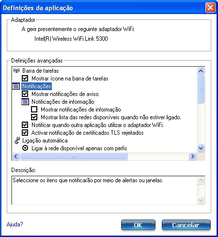

Definições da aplicação (menu 'Ferramentas')
definições da aplicação
As definições da aplicação controlam o comportamento do Utilitário de Ligação WiFi Intel(R) PROSet/Wireless.
Descrição das definições da aplicação
Nome Descrição
Adaptador
Lista o adaptador WiFi. O adaptador pode ser um dos seguintes:
  • Intel(R) WiMAX/WiFi Link 5350
  • Intel(R) WiMAX/WiFi Link 5150
  • Intel(R) WiFi Link 5300
  • Intel(R) WiFi Link 5100
  • Intel(R) Wireless WiFi Link 4965AGN
  • Intel(R) WiFi Link 4965AG_
  • Intel(R) PRO/Wireless 3945ABG Network Connection
  • Ligação de rede Intel(R) PRO/Wireless 2915ABG
  • Ligação de rede Intel(R) PRO/Wireless 2200BG
Definições avançadas: As seguintes definições controlam o comportamento do utilitário de ligação WiFi e mostram informações.
Barra de tarefas
Mostrar ícone na barra de tarefas: Seleccione para apresentar o ícone de estado na barra de tarefas. Este ícone reside na barra de tarefas do Windows (área de notificação). Este ícone indica o estado da sua ligação sem fios. Anule a selecção para não apresentar o ícone de estado na barra de tarefas.
O ícone de estado na barra de tarefas disponibiliza diversas funções:
  • Feedback visual para o estado de ligação e actividade sem fios da rede sem fios. A cor e a animação do ícone mudam consoante a actividade sem fios. Consulte Ícones da Barra de tarefas para obter mais informações.
  • Menu: Aparece um menu quando clicar com o botão direito do rato no ícone. Este menu permite a execução de diversas tarefas, como, por exemplo, ligar/desligar o rádio ou iniciar o Utilitário de Ligação WiFi. Consulte: Opções do menu da Barra de tarefas para obter mais informações.
  • Descrições e alertas. Consulte: Descrições e alertas para obter mais informações.
Notificações
Mostrar notificações de aviso: Seleccione para visualizar alertas ao lado do ícone na barra de tarefas. Quando o utilizador tiver de agir, aparece uma mensagem. Apenas os acontecimentos de alta importância despoletam um alerta. Se o alerta estiver seleccionado, a acção adequada é executada. Anule a selecção para não visualizar alertas. Consulte Descrições e alertas para obter mais informações.
Seleccione uma das seguintes opções:
Notificações de informação: Estes alertas são de baixa importância. Não requerem a interacção do utilizador mas melhoram significativamente o desempenho da actividade sem fios.
  • Mostrar notificações de informação: Seleccionado por predefinição. Todos os alertas informativos são apresentados junto do ícone de estado da barra de tarefas. Estes alertas melhoram o desempenho da actividade sem fios, notificando-o sobre a disponibilidade de redes sem fios dentro da área de alcance. Informam-no também sobre a manutenção ou inexistência da ligação sem fios. Consulte Descrições e alertas para obter mais informações.
  • Mostrar lista das redes disponíveis quando não estiver ligado: Quando tiver anulado a selecção de Mostrar notificações de informação, pode seleccionar esta opção. Quando os alertas estiverem desactivados, esta opção permite continuar a ser notificado sobre as redes disponíveis quando o adaptador WiFi não estiver ligado.
Notificar quando outra aplicação utiliza o adaptador WiFi: Quando estiver seleccionada, aparece uma mensagem quando outras aplicações tentam gerir o adaptador WiFi. É útil se estiver a utilizar software fornecido por uma localização hotspot (café, terminal de aeroporto). Para beneficiar de todas as funcionalidades do utilitário de ligação WiFi, desactive este software quando sair do hotspot.
Activar notificação de certificados TLS rejeitados: Seleccione se quiser que um aviso seja emitido quando um certificado PEAP-TLS for rejeitado pelo servidor de autenticação. Consulte Segurança empresarial e Configurar um cliente com autenticação de rede TLS para obter mais informações.
Ligação automática
Ligar à rede disponível apenas com perfis: (Predefinição) Ligue o adaptador WiFi a uma rede disponível utilizando um perfil correspondente existente na Lista de perfis. Se não existirem perfis correspondentes, receberá uma notificação (consulte Notificações). O dispositivo sem fios permanece desligado até um perfil correspondente ser encontrado ou um novo perfil correspondente ser configurado.
Ligar a qualquer rede disponível se não encontrar nenhum perfil correspondente: Seleccione para estabelecer a ligação a uma rede automaticamente, se ainda não configurou um perfil e estiver num local que tenha uma rede sem fios aberta e não segura. NOTA: as redes abertas não são seguras. Terá de estabelecer um plano de segurança próprio para esta ligação sem fios. Uma forma de tornar segura uma ligação sem fios aberta é utilizar o software de rede privada virtual (VPN).
Ligar a qualquer rede baseada apenas em perfis (modo Cisco): Seleccione para tentar todos os perfis pela ordem preferida. Isto significa que está nas imediações de um ponto de acesso que tem mais de um SSID, mas apenas anuncia um.
Não ligue automaticamente. O utilizador ligar-se-á manualmente: Seleccione para desligar a ligação automática.
Gerir exclusões
Activar lista de exclusão automática: Seleccione para activar a funcionalidade da lista de exclusão automática. Esta funcionalidade fornece uma forma de excluir pontos de acesso da ligação automática. Consulte Gerir exclusões para obter mais informações.
Activar lista de exclusão manual: Seleccione para activar a funcionalidade da lista de exclusão manual. Esta funcionalidade fornece uma forma de excluir redes da ligação automática. Consulte Gerir exclusões para obter mais informações.
Lista de redes WiFi
Mostrar cabeçalhos de ordenação das colunas: Seleccione para visualizar os nomes das colunas na lista de redes WiFi. Clique num cabeçalho de coluna para ordenar a coluna por ordem ascendente ou descendente.
Notificação de pasta partilhada
A partilha de ficheiros e impressoras permite que outros computadores numa rede acedam a recursos no seu computador. Deve ter cuidado ao utilizar o seu computador portátil sem fios com a partilha de ficheiros e impressoras activada.
Utilize esta funcionalidade para receber notificações quando estabelecer a ligação a uma rede sem fios com pastas partilhadas que satisfaçam uma das seguintes condições:
  • O firewall do Microsoft Windows está desactivado.
  • A partilha de ficheiros e impressoras está activada como excepção às definições do firewall do Microsoft Windows.
Remover a partilha de pastas automaticamente quando ligado a uma rede não segura.
Seleccione para não partilhar automaticamente as pastas partilhadas sempre que estabelecer a ligação a uma rede não segura. Esta funcionalidade fornece alguma segurança adicional.
Desactivar esta notificação
Seleccione para manter as definições actuais das pastas partilhadas sempre que estabelecer a ligação a uma rede aberta não segura.
Notificar quando ligado a uma rede não segura.
Seleccione para ser notificado sempre que for ligado a uma rede aberta não segura.
Notificação de rede de dispositivo para dispositivo (ad hoc)
Recebe alertas em função das seguintes definições quando ligado a uma rede ad hoc. É alertado a cada dois minutos, com um máximo de cinco alertas.
Notificar quando nenhum par aderiu à rede ad hoc
Selecione para receber uma notificação se nenhum par se associar à rede ad-hoc.
Notificar quando todos os pares deixam a rede ad hoc
Seleccione para receber um alerta quando todos os pares deixam a rede ad hoc.
Notificação de nome de rede (SSID)
Notifica-o quando o nome de rede predefinido (SSID) é utilizado para estabelecer a ligação a uma rede. Exemplos comuns de nomes de rede predefinidos são: sem fios, WLAN, linksys, predefinição.
Estabelecer a ligação a um ponto de acesso que tenha um nome de rede predefinido (SSID) pode constituir um problema de segurança. Este ponto de acesso utiliza normalmente todas as predefinições de segurança e gestão (por exemplo, autenticação aberta; endereço IP, nome de utilizador ou palavra-passe predefinido). Se for uma rede pessoal, mude o nome da rede e as definições de segurança para aumentar a segurança da rede.
Notificar quando ligado a uma rede com um nome SSID predefinido
Seleccione para receber um alerta quando ligado a uma rede com o nome de rede predefinido.
Definições WiFi Desactivar detecção WiFi quando associada: Esta definição desactiva a detecção de pontos de acesso WiFi adicionais depois da ligação do adaptador a um ponto de acesso (rede). A desactivação da detecção quando já estiver ligado pode melhorar o desempenho da ligação.
Wi-Fi Protected Setup*
Activar registo do dispositivo
Active esta opção para permitir que o computador aja como agente de registo externo. Nesta capacidade, o computador pode configurar um ponto de acesso não configurado ou aderir a um ponto de acesso configurado. Depois de configurado o ponto de acesso, o computador, como agente de registo externo, pode adicionar novos computadores (que se registam) à rede. A predefinição é 'Desactivado'.
Desactive a opção Activar registo do dispositivo para permitir que o computador detecte uma rede e estabeleça a ligação a essa rede como computador que se regista.
Notificar quando houver pontos de acesso com capacidade Wi-Fi Protected Setup dentro do alcance do computador
Ligue para saber quando um ponto de acesso equipado com a Wi-Fi Protected Setup* estiver ao alcance do computador. Isto é necessário se quiser registar (ligar) este computador no ponto de acesso. O estado predefinido é Ligado.
OK
Guarda as definições e volta à página anterior.
Cancelar
Fecha e cancela quaisquer alterações.
Ajuda?
Apresenta as informações de ajuda para esta página.
