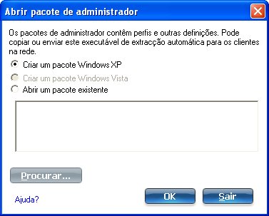

Criar um novo pacote
  1. Introduza a palavra-passe da Ferramenta do Administrador.
  2. Abrir pacote de administrador: Clique em Criar um pacote Windows XP ou em Abrir um pacote existente.
escolha de pacote
Nome Descrição
Crie um pacote que possa ser exportado para o computador de um utilizador que execute o sistema operativo Windows XP*. Este pacote permite a exportação de todos os perfis de pré-início de sessão/comuns e persistentes do tipo de autenticação 802.1X EAP.
Criar um pacote Windows Vista
Não disponível. Para criar e exportar um pacote para um computador com Microsoft Windows Vista*, é necessário criar o pacote num computador com Windows Vista. Não pode criar um pacote para Windows Vista num computador com Microsoft Windows XP*.
Seleccione para procurar e abrir um pacote existente.
  1. Clique em OK.

Editar um pacote
  1. Aceda à Ferramenta do Administrador.
  2. Na página 'Abrir pacote de administrador', clique em Abrir um pacote existente para editar um pacote existente.
  3. Clique em Procurar. Localize o ficheiro executável do pacote.
  4. Clique em Abrir. Faça as actualizações necessárias nas definições do pacote.
  5. Clique em Fechar.
  6. Ser-lhe-á perguntado o seguinte: O pacote actual foi alterado. Deseja guardar as alterações?
  7. Clique em Sim. Guarde o ficheiro executável num directório no disco rígido local.
NOTA: Também pode seleccionar Abrir pacote no menu Ficheiro para editar um pacote de administrador.

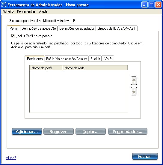

Para criar um perfil persistente:
  1. Clique em Incluir perfis neste pacote.
  2. Clique em Persistente.
  3. Clique em Adicionar para abrir as definições gerais.
  4. Nome do perfil: Introduza um nome de perfil descritivo.
  5. Nome da rede WiFi (SSID): Introduza o nome da rede WiFi.
  6. Modo de funcionamento: Rede (infra-estrutura) está seleccionado por predefinição.
  7. Tipo de perfil do administrador: Persistente: Activar quando não existem utilizadores com a sessão iniciada está seleccionado.
  8. Clique em Seguinte.
  9. Clique em Segurança empresarial para abrir as Definições de segurança. Consulte TLS, TTLS, PEAP, LEAP ou EAP-FAST para obter informações sobre a configuração de segurança 802.1X.
  10. Clique em OK.

Para criar um perfil de pré-início de sessão/comum:
  2. Clique em Pré-início de sessão/Comum.
  5. Nome da rede WiFi (SSID): Introduza o identificador da rede.
  7. Tipo de perfil do administrador: Pré-início de sessão/Comum: Activo quando o utilizador tiver a sessão iniciada. Este perfil é partilhado por todos os utilizadores. Este tipo de perfil já está seleccionado.
  9. Clique em Avançadas para abrir e configurar as definições avançadas. Consulte Definições avançadas.
  10. Clique em OK para fechar as definições avançadas.
  11. Clique em Segurança empresarial para abrir as Definições de segurança. Consulte EAP-SIM, TLS, TTLS, PEAP, LEAP ou EAP-FAST para obter informações sobre a configuração de segurança 802.1X.
  12. Clique em OK para guardar o perfil e adicioná-lo à lista de perfis de administrador.

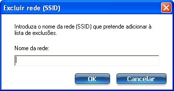

Excluir redes
Os administradores podem designar redes WiFi a serem excluídas da ligação. Uma vez excluída a rede, apenas o administrador pode remover a rede da lista de exclusões. A rede excluída aparece na Gestão da lista de exclusão e é indicada por este ícone:
Para excluir uma rede WiFi:
  2. Clique em Excluir.
  3. Clique em Adicionar para abrir a janela 'Excluir rede (SSID)'.
  4. Nome da rede: Introduza o nome da rede que pretende excluir.
  5. Clique em OK para adicionar o nome da rede à lista.
excluir redes
Para remover uma rede WiFi da exclusão:
  1. Seleccione o nome da rede na lista de exclusões.
  2. Clique em Remover. A rede é eliminada da lista.
