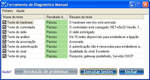

Utilizar a Ferramenta de diagnóstico manual
Para abrir a Ferramenta de diagnóstico manual:
Para definir a localização do ficheiro de registo:
  1. Na Ferramenta de diagnóstico manual, clique em Ficheiro.
  2. Clique em Definições. O ficheiro de registo WirelessDiagLog.csv contém os resultados dos testes. É guardado como um ficheiro de texto e pode ser utilizado para resolver os problemas de conectividade de rede.
  3. Clique em Procurar para especificar onde quer guardar o ficheiro de registo.
  4. Clique em OK para aplicar as alterações e voltar à Ferramenta de diagnóstico manual. Quando voltar a executar os testes, o ficheiro de registo será guardado na localização especificada.
Para realizar os testes:
  1. Clique na caixa de verificação ao lado de cada teste para seleccionar o teste a executar.
  2. Clique em Executar testes para executar os testes seleccionados. Os resultados dos testes serão guardados num ficheiro chamado WirelessDiagLog.csv.
  3. Clique em Fechar para fechar a Ferramenta de diagnóstico manual.
