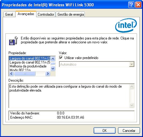

Definições do adaptador (Separador Avançadas)
definições do adaptador
A opção Definições do adaptador, separador Avançadas, apresenta as propriedades do adaptador WiFi instalado no computador.
Poderá ser um dos seguintes adaptadores WiFi:
Relativamente aos utilizadores do Windows XP*, para ver as definições do adaptador WiFi, no menu 'Avançadas', clique em Definições do adaptador. Seleccione o separador 'Avançadas'.
Descrição das definições do adaptador WiFi

Opções avançadas do Microsoft Windows* (Definições do adaptador)
Para aceder às opções avançadas do Windows XP*:
  1. Inicie o Windows e inicie a sessão com privilégios administrativos.
  2. No ambiente de trabalho, clique com o botão direito em O Meu Computador e clique em Propriedades.
  3. Clique no separador Hardware.
  4. Clique em Gestor de dispositivos.
  5. Clique duas vezes em Placas de rede.
  6. Clique com o botão direito no nome do adaptador WiFi instalado que está a ser utilizado.
  7. Clique em Propriedades.
  8. Seleccione o separador Avançadas.
  9. Seleccione a Propriedade pretendida (por exemplo, Protecção do modo misto, Gestão de energia).
  10. Para seleccionar um novo valor ou definição, clique em Utilizar valor predefinido para deseleccionar a caixa de verificação. Seleccione um novo valor ou definição. Para voltar ao valor predefinido, clique na caixa de verificação Utilizar valor predefinido. (A caixa Utilizar valor predefinido não está presente para todas as propriedades, por exemplo, Canal Ad Hoc. Neste caso, seleccione a definição pretendida.)
  11. Para guardar as definições e sair da janela, clique em OK.
