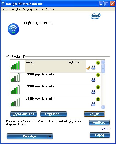

WiFi bağlantı yardımcı programı ana penceresini kullanarak şunları yapabilirsiniz:

WiFi bağlantı yardımcı programı ana penceresinde bir kablosuz ağ seçip Bağlan düğmesini tıklatın. Bağlantı kurulduğunda Profiller listesinde bir profil oluşturulur. Profiller listesi geçerli kullanıcı profillerini uygulanacakları sırayla görüntüler. Profillerin kablosuz bir ağa otomatik bağlantılarında kullanılacakları sırayı ayarlamak için, yukarı ve aşağı okları kullanın.
Ayrıca, profilleri Profiller listesinden kaldırabilir, düzenleyebilir ya da ekleyebilirsiniz. WiFi bağlantı yardımcı programı ana penceresinde Profiller...'i tıklatın.
Her kablosuz ağ için, farklı profiller yapılandırılabilir. Profil ayarları, ağ adını (SSID), işletme modunu ve güvenlik ayarlarını içerebilir. Daha fazla bilgi için Profil Yönetimi ve Profiller Listesi başlıklı konuya bakın.

WiFi bağlantı yardımcı programını başlatmak için şu adımlardan birini gerçekleştirin:
  • Başlat > Tüm Programlar > Intel PROSet Kablosuz > WiFi Bağlantı Yardımcı Programı seçeneklerini tıklatın.
  • Windows masaüstünün sağ alt köşesindeki Görev Çubuğu simgesini tıklatın ve WiFi Yapılandır menü seçeneğini tıklatın.
  • WiFi bağlantı yardımcı programını açmak için Görev Çubuğu simgesini çift tıklatın.
