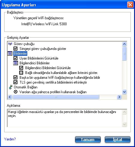

Uygulama Ayarları, Intel® PROSet/Kablosuz WiFi Bağlantı Yardımcı Programının çalışma biçimini denetler.
Erişim Yöntemi
Ana penceredeki Araçlar menüsünde Uygulama Ayarları'nı tıklatın.

Gelişmiş Ayarlar: WiFi bağlantı yardımcı programının çalışma ve bilgileri görüntüleme biçimini aşağıdaki ayarlar denetler.
Görev çubuğu
Simgeyi görev çubuğunda göster: Görev çubuğunda durum simgesinin görüntülenmesi için, bu seçeneği belirleyin. Bu simge Windows Görev Çubuğunda (Bildirim Alanı) bulunur. Simge, kablosuz bağlantınızın durumuyla ilgili bilgi verir. Görev çubuğunda durum simgesinin görüntülenmemesi için bu seçeneğin işaretini kaldırın.
Görev Çubuğu Durum Simgesi çeşitli işlevler sunar:
  • Bağlantı durumunun ve kablosuz ağın etkinliği konusunda görsel bilgi sağlar. Simge, farklı kablosuz etkinlikler için renk ve canlandırma özelliklerini değiştirir. Ek bilgi için Görev Çubuğu Simgeleri başlıklı konuya bakın.
  • Menü: Simgeyi sağ tıklattığınızda bir menü görüntülenir. Radyoyu açmak/kapatmak ya da WiFi bağlantı yardımcı programını başlatmak gibi görevler için bu menüyü kullanabilirsiniz. Ek bilgi için, bkz. Görev Çubuğu Menü Seçenekleri.
  • Araç ipuçları ve masaüstü uyarıları. Ek bilgi için, bkz. Araç İpuçları ve Masaüstü Uyarıları.
Bildirimler
Uyarı Bildirimlerini Görüntüle: Görev çubuğu simgesinin yanında masaüstü uyarılarını görüntülemek için bu seçeneği belirleyin. İşlem yapmanız gerekiyorsa, bir ileti görüntülenir. Yalnızca çok önemli olaylar için masaüstü uyarısı gönderilir. Masaüstü uyarısı onaylandığında uygun işlem gerçekleştirilir. Masaüstü uyarılarının görüntülenmemesi için bu seçeneğin işaretini kaldırın. Ek bilgi için Araç İpuçları ve Masaüstü Uyarıları başlıklı konuya bakın.
Aşağıdaki seçeneklerden birini belirleyin:
Bilgilendirici Bildirimler: Bu masaüstü uyarıları daha az önemli bilgiler içerir. Herhangi bir işlem yapılmasını gerektirmeyen fakat kablosuz ağ deneyiminize büyük katkı sağlayan iletilerdir.
  • Bilgilendirici Bildirimleri Görüntüle: Varsayılan değer olarak seçilidir. Tüm bilgilendirici masaüstü uyarıları görev çubuğu durum simgesinin yanında görüntülenir. Bu masaüstü uyarıları kablosuz ağların yakınında olduğunuzda size haber vererek kablosuz ağ deneyiminize katkıda bulunur. Ayrıca bir kablosuz ağ bağlantısı kurulduğunda ya da sona erdirildiğinde de size haber verir. Ek bilgi için Araç İpuçları ve Masaüstü Uyarıları başlıklı konuya bakın.
  • Bağlı olmadığında kullanılabilir ağların listesini göster: Bilgilendirici Bildirimleri Görüntüle seçeneği işaretli değilse bu öğeyi seçebilirsiniz. Masaüstü uyarıları devre dışı bırakıldığında, bu seçenek, WiFi bağdaştırıcı bağlı olmadığı sürece kullanılabilen ağlar konusunda bilgilendirilmenizi sağlar.
Başka bir uygulama WiFi bağdaştırıcıyı kullandığında bildir: Bu seçenek belirlendiğinde, başka uygulamalar WiFi bağdaştırıcınızı yönetmeye çalışırsa bir pencere görüntülenir. Bu durum bir hotspot noktası (pastane, havalimanı) tarafından sağlanan yazılımı kullandığınızda işe yarar. WiFi bağlantı yardımcı programı özelliklerinden yararlanmak için, Hotspot noktasından ayrılırken bu yazılımı devre dışı bırakın.
Otomatik Bağlan
Varolan ağa yalnızca profilleri kullanarak bağlan: (Varsayılan) WiFi bağdaştırıcıyı Profiller Listesi'nden eşleşen bir profil kullanarak varolan bir kablosuz ağa bağlamanızı sağlar. Eşleşen profil bulunamazsa bir bildirim gönderilir (bkz. Bildirimler). Kablosuz aygıt, eşleşen bir profil bulunana kadar ya da yeni bir eşleşen profil oluşturulana kadar bağlantı kurmaz.
Eşleşen bir profil yoksa kullanılabilir durumdaki herhangi bir ağa bağlan: Yapılandırılmış bir profiliniz yoksa ve açık, güvenliksiz bir kablosuz ağın bulunduğu bir ortamdaysanız, ağa otomatik olarak bağlanmak için bunu seçin. NOT: Açık ağlarda güvenlik bulunmaz. Bu kablosuz bağlantı için kendi güvenliğinizi kurmak isteyebilirsiniz. Açık kablosuz bağlantıları güvenli kılmanın yöntemlerinden biri Sanal Özel Ağ (VPN - Virtual Private Networking) yazılımı kullanmaktır.
Yalnızca profillere dayanan herhangi bir ağa bağlan (Cisco modu): Her profili tercih sırasında göre denemek için bu seçeneği kullanın. Bu seçim, birden fazla SSID kimliği olan ama bunlardan yalnızca birini yayınlayan bir erişim noktasının yakınında olduğunuzu belirtir.
Otomatik olarak bağlanma. Kullanıcı el ile bağlanacak: Otomatik bağlantıyı devre dışı bırakmak için bu seçeneği belirleyin.
Dışlananları Yönet
Otomatik dışlama listesi özelliğini etkinleştir: Otomatik dışlananlar listesi özelliğini etkinleştirmek için bunu işaretleyin. Bu özellik erişim noktalarına otomatik olarak bağlanılmasını önlemek için bir yöntem sunar. Ek bilgi için Dışlananları Yönet başlıklı konuya bakın.
El ile dışlananlar listesi özelliğini etkinleştir: El ile dışlananlar listesi özelliğini etkinleştirmek için bunu işaretleyin. Bu özellik ağlara otomatik olarak bağlanılmasını önlemek için bir yöntem sunar. Ek bilgi için Dışlananları Yönet başlıklı konuya bakın.
WiFi Ağlar Listesi
Sütun sıralama başlıkları göster: WiFi Ağlar listesinde sütun adlarını görüntülemek için bunu seçin. Bir sütunu azalan ya da artan düzende sıralamak için sütunun başlığını tıklatın.
Ağ Adı (SSID) Bildirimi
Ağa bağlanmak için varsayılan ağ adı (SSID) kullanıldığında bildirim almanızı sağlar. Önceden tanımlanmış, varsayılan bazı ağ adları şunlardır: kablosuz, WLAN, linksys, varsayılan.
Varsayılan ağ adını (SSID) içeren bir erişim noktasına bağlanmak güvenlik riski taşıyabilir. Bu tür erişim noktalarında genellikle varsayılan güvenlik ve yönetim ayarları kullanılır (örneğin, Açık kimlik doğrulama; varsayılan IP adresi, kullanıcı adı ya da parola). Söz konusu ağ sizin kişisel ağınızsa, ağın güvenliğini artırmak için ağ adını ve güvenlik ayarlarını değiştirin.
Varsayılan SSID adını kullanan bir ağa bağlanıldığında bildir
Varsayılan ağ adıyla bir ağa bağlandığınızda uyarı almak için bu seçeneği belirleyin.
