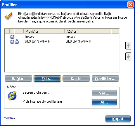

Profiller Listesi
Profiller listesi, varolan profillerin bir listesini görüntüler. Bir kablosuz ağın kapsama alanına girdiğinizde, WiFi bağlantı yardımcı programı, profiller listesini tarayarak bir eşleşme olup olmadığına bakar. Eşleşme bulunursa ağa otomatik olarak bağlantı kurulur.
Profiller Listesi Öncelik Okları
- Seçilen profili, profiller listesinde bir üst sıraya taşımak için, yukarı oku kullanın.
- Seçilen profili, profiller listesinde bir alt sıraya taşımak için, aşağı oku kullanın.

Oklar
Profilleri yeğlediğiniz otomatik bağlanma sırasına koymak için, okları kullanın.
- Yukarı ok: Seçilen profili Profiller listesinde bir üst sıraya taşır.
- Aşağı ok: Seçilen profili Profiller listesinde bir alt sıraya taşır.
Bağlan |
Seçilen profili kablosuz ağa bağlar. |
Ekle |
Yeni bir profil oluşturmanızı sağlayan WiFi Profili Oluştur Genel Ayarlar sayfasını açar. Ek bilgi için Yeni Bir Profil Oluşturma başlıklı bölüme bakın. |
Kaldır |
Seçilen profili Profiller listesinden kaldırır. Ek bilgi için Bir Profili Kaldırma başlıklı bölüme bakın. |
Özellikler |
Varolan bir profilin içeriğini düzenlemek için kullanılır. Profiller listesinde bir profili çift tıklatılarak da düzenleyebilirsiniz. Ek bilgi için Varolan Bir Profili Düzenleme başlıklı bölüme bakın. |
Al/Ver: Profiller listesine kullanıcı kaynaklı profiller almanıza ve listeden profiller vermenize olanak tanır. Kablosuz profiller, profiller listesine otomatik olarak alınabilir. Ek bilgi için Profil Alma ya da Verme başlıklı bölüme bakın. |
Kapat |
Profil yönetimi penceresini kapatır. |
Yardım? |
Bu sayfayla ilgili yardım bilgilerini görüntüler. |

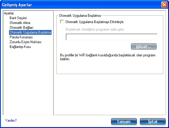

- Aşağıdaki seçenekler için Gelişmiş düğmesini tıklatın:
- Otomatik Bağlan: Bir profile otomatik olarak ya da el ile bağlanmak için bunu seçin.
- Otomatik Alma: Ağ yöneticisi, bir profili bir başka bilgisayara verebilir.
- Bant Seçimi: Ağ bağlantısı kurmak için kullanılacak bantları seçin.
- Zorunlu Erişim Noktası: WiFi bağdaştırıcıyı belirli bir erişim noktasıyla ilişkilendirmek için bunu seçin.
- Parola Koruması: Profili parola ile korumak için bunu seçin.
- Otomatik Uygulama Başlatma: Kablosuz bağlantı kurulduğunda başlatılacak olan programı seçin.
- Bağlantıyı Koru: Oturumu kapattıktan sonra da kullanıcı profiline bağlı kalmak için bu seçeneği işaretleyin.

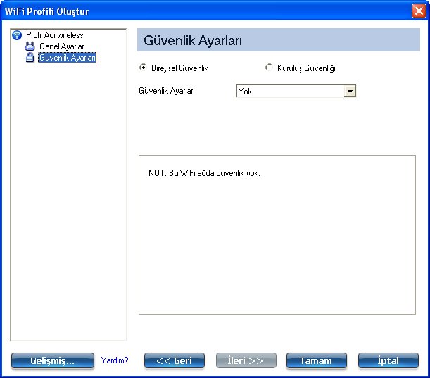

- Güvenlik Ayarları'nı açmak için Genel Ayarlar'da İleri'yi tıklatın.
- Ağ Kimlik Doğrulama ve Veri Şifreleme seçeneklerini belirlemek için Bireysel Güvenlik
veya Kuruluş Güvenliği'ni seçin
. Şifreleme anahtarı ayarlarını girip 802.1X ayarlarını gerektiği gibi belirleyin.
- Profil ayarlarını tamamladığınızda Tamam düğmesini tıklatın. Profil ayarlarını değiştirmek ya da doğrulamak için Geri düğmesini tıklatın.
Bir profili kaldırmak için:
- Intel® PROSet/Kablosuz WiFi Bağlantı Yardımcı Programı ana penceresinde Profiller... düğmesini tıklatın.
- Listeden profili seçin.
- Kaldır düğmesini tıklatın. Şu ileti görüntülenir: Seçilen profiller kalıcı olarak silinecek. Devam etmek istiyor musunuz?
- Evet düğmesini tıklatın. Profil, profiller listesinden silinir.

Bir Profil Parolası Belirleme
Varolan bir profili parola ile korumak için:
- WiFi Profil Özellikleri Genel Ayarlar sayfasını açmak için Özellikler'i tıklatın.
- Gelişmiş Ayarlar'ı açmak için Gelişmiş 'i tıklatın.
- Parola Koruma ayarlarını açmak için Parola Koruması'nı tıklatın.
- Bu profili parola ile koru (en çok 10 karakter) seçeneğini tıklatın.
- Parola: Parolayı yazın.
- Parolayı Doğrula: Parolayı yeniden girin.
- Ayarları kaydetmek ve Genel Ayarlar sayfasına dönmek için Tamam düğmesini tıklatın.
- Ana pencereye dönmek için Tamam düğmesini tıklatın.
