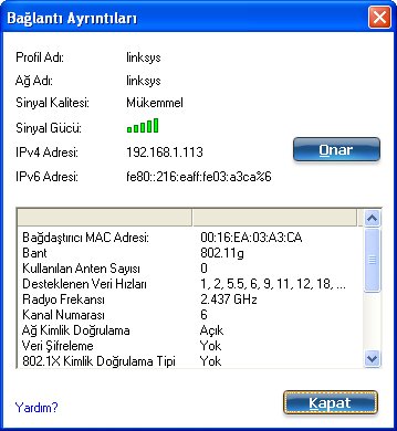

Bir WiFi ağına bağlıysanız, Bağlantı Ayrıntıları'nı görüntülemek için Intel® PROSet/Kablosuz WiFi Bağlantı Yardımcı Programı ana penceresinde Ayrıntılar... düğmesini tıklatın.
WiFi Bağlantı Ayrıntıları
