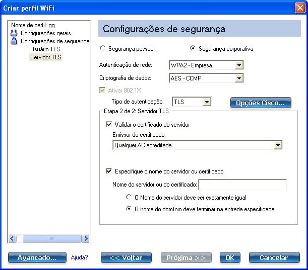

Para criar um perfil com autenticação TLS
Clique em Perfis... na janela principal do Utilitário de Conexão WiFi.
Ou se estiver atuando como administrador, abra a Ferramenta do administrador.
- Na lista de perfis, clique em Adicionar para abrir as Configurações gerais para a criação de perfis WiFi.
- Nome de perfil: Digite um nome descritivo do perfil.
- Nome da rede WiFi (SSID): Digite o identificador da rede.
- Modo de operação: Clique em Rede (Infra-estrutura). (Este parâmetro estará definido com Infra-estrutura, se você estiver usando a Ferramenta do administrador.)
- Tipo de perfil do administrador: Selecione Persistente ou Pré-login/Comum. (Esta etapa só é aplicável se você estiver usando a Ferramenta do administrador.)
- Clique em Avançar para abrir as Configurações de segurança.
- Clique em Segurança corporativa.
- Autenticação da rede: Selecione WPA-Empresa ou WPA2-Empresa (Recomendado).
- Criptografia de dados: Selecione AES-CCMP (recomendado).
- Ativar 802.1X: Marcada, por padrão.
- Tipo de autenticação: Selecione TLS para ser usado com esta conexão.
Etapa 1 de 2: Usuário TLS
- Obter e instalar um certificado de cliente. Consulte Criar um perfil com a autenticação TLS ou consulte o administrador do sistema.
- Selecione uma das seguintes opções para obter um certificado: Usar meu smart card, Usar o certificado emitido para este computador ou Usar um certificado do usuário neste computador.
- Clique em Avançar para abrir as Configurações do Servidor TLS.

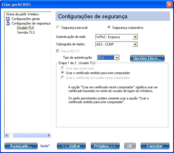

Etapa 2 de 2: Servidor TLS
- Selecione um dos seguintes métodos de recuperação de credenciais: Validar o certificado do servidor ou Especificar o nome do servidor ou do certificado.
- Clique em OK. Um perfil é adicionado à Lista de perfis.

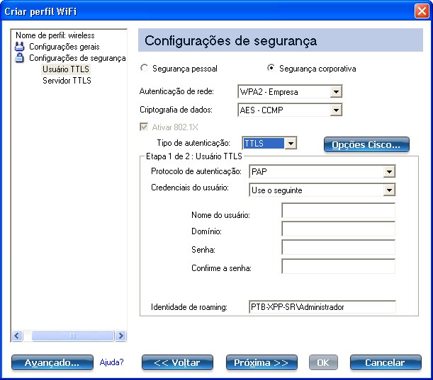

Criar um perfil com autenticação de rede TTLS
Autenticação TTLS: Estas configurações definem o protocolo e as credenciais usadas para autenticar um usuário. O cliente usa EAP-TLS para validar o servidor e criar um canal criptografado por TLS entre o cliente e o servidor. O cliente pode usar outro protocolo de autenticação. Geralmente, os protocolos baseados em senhas desafiam através de um canal criptografado não exposto a TLS.
Mapeamento de perfis
Este perfil será exportado de forma diferente nos clientes que usam o Windows* XP e nos clientes que usam o Windows Vista* e o Windows* 7. Consulte Mapeamento de perfis TTLS para obter mais informações.
Para criar um perfil com autenticação TTLS
- Criptografia de dados: Selecione TKIP ou AES-CCMP (recomendado).
- Tipo de autenticação: Selecione TTLS para ser usado com esta conexão.
Etapa 1 de 2: Usuário TTLS
- Protocolo de autenticação: Este parâmetro especifica o protocolo de autenticação em operação no túnel TTLS. Os protocolos são: PAP (padrão), CHAP, MS-CHAP e MS-CHAP-V2. Consulte Visão geral sobre segurança para obter mais informações.
- Credenciais do usuário: Para os protocolos PAP, CHAP, MS-CHAP e MS-CHAP-V2, selecione um dos seguintes métodos de autenticação: Usar o login do Windows, Avisar sempre que eu conectar ou Usar o seguinte.
- Identidade de roaming: Uma Identidade de roaming pode ser preenchida neste campo ou você pode usar %domínio%\%nome_do_usuário% como formato padrão para inserir essa identidade.
Quando a opção 802.1X Microsoft IAS RADIUS é usada como servidor de autenticação, esse servidor autentica o dispositivo utilizando a Identidade de roaming do software Intel® PROSet/Wireless WiFi e ignora o nome de usuário do Protocolo de autenticação MS-CHAP-V2. O Microsoft IAS RADIUS só aceita um nome de usuário válido (usuário dotNet) para a Identidade de roaming. Para todos os outros servidores de autenticação, a Identidade de roaming é opcional. Portanto, é recomendável usar o domínio desejado (por exemplo, anonymous@myrealm) na Identidade de roaming, em vez de uma identidade real.
- Clique em Avançar para acessar as Configurações do servidor TTLS.

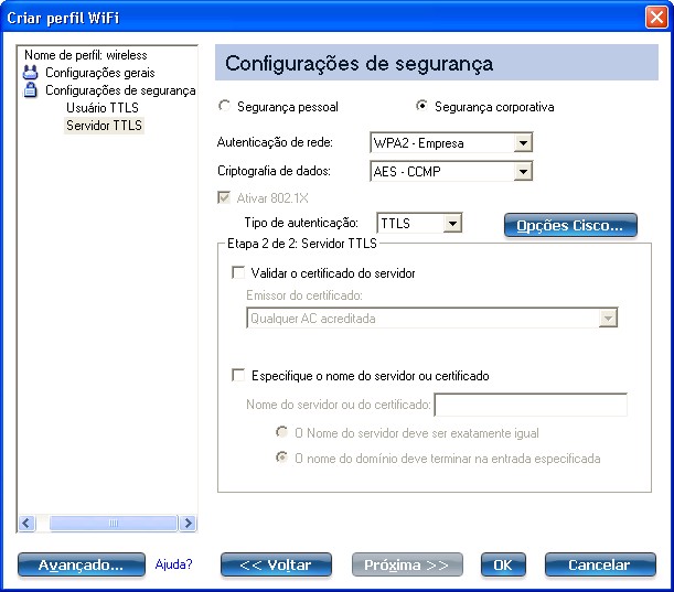

Etapa 2 de 2: Servidor TTLS
- Para salvar a configuração e fechar a página, clique em OK.

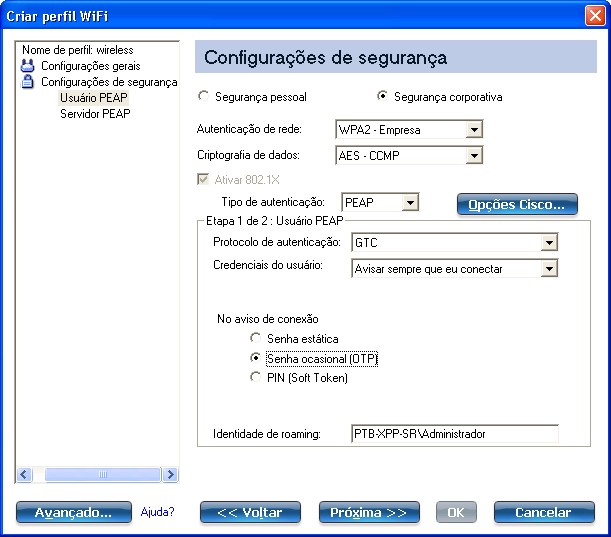

- Tipo de autenticação: Selecione PEAP para ser usado com esta conexão.
Etapa 1 de 2: Usuário PEAP
O PEAP depende da Transport Layer Security (TLS) para permitir os tipos de autenticação descriptografadas, como o EAP-Generic Token Card (GTC) e suporte para OTP (One-Time Password — Senha ocasional).
- Protocolo de autenticação: Selecione GTC, MS-CHAP-V2 (Padrão) ou TLS. Consulte Protocolos de autenticação.
- Credenciais do usuário: São mostradas a seguir as opções disponíveis para credenciais do usuário. As credenciais disponíveis podem não ser iguais às mostradas aqui, dependendo do fato de você estar criando um perfil no Windows* XP, ou estar criando um perfil de administrador de TI para o Windows XP, Windows Vista ou Windows* 7. Serão fornecidas mais informações mais adiante nesta seção.
- Para GTC, as credenciais de usuário podem ser configuradas como Usar login do Windows, Avisar sempre que eu conectar ou Usar o seguinte (o que exige nome de usuário, domínio e senha). As opções disponíveis serão também diferentes se o perfil for persistente ou não persistente (selecionado na janela Configurações gerais para os perfis de administrador).
- Para MS-CHAP-V2, as credenciais de usuário podem ser configuradas como Usar login do Windows, Avisar sempre que eu conectar ou Usar o seguinte (o que exige nome de usuário, domínio e senha). As opções disponíveis serão também diferentes se o perfil for persistente ou não persistente (selecionado na janela Configurações gerais para os perfis de administrador). Para perfis de administrador de TI persistentes, você pode configurar as credenciais de usuário como Usar o seguinte ou Usar senha protegida. A senha protegida usa credenciais de máquina e não está ligada a nenhum usuário específico.
Configurar a identidade de roaming para suportar vários usuários:
Se você usar um perfil Pré-login/Comum que exige que a identidade de roaming se baseie nas credenciais de login do Windows, o criador do perfil poderá adicionar uma identidade de roaming que use %nome_do_usuário% e %domínio%. A identidade de roaming é analisada e as informações de login adequadas substituem as palavras chave. Isso permite flexibilidade máxima ao configurar a identidade de roaming, além de aceitar que vários usuários compartilhem o perfil.
Consulte o guia do usuário do servidor de autenticação para obter instruções sobre como formatar uma identidade de roaming adequada. Os possíveis formatos são:
%domínio%\%nome_usuário%
%nome_usuário%@%domínio%
%nome_usuário%@%domínio%.com
%nome_usuário%@minha_rede.com
Se o campo Identidade de roaming estiver vazio, o formato %domínio%\%nome-do-usuário% será o padrão.
Notas sobre as credenciais: Este nome de usuário e domínio devem ser iguais ao nome de usuário definido no servidor de autenticação pelo administrador antes da autenticação do cliente. O recurso distingue maiúsculas de minúsculas no nome de usuário. Este nome especifica a identidade fornecida ao autenticador pelo protocolo de autenticação que está ativo no túnel TLS. A identidade deste usuário é transmitida com segurança ao servidor somente depois que um canal criptografado tenha sido verificado e estabelecido.

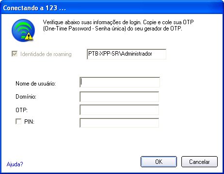

Para configurar uma senha ocasional:
- Protocolo de autenticação: Selecione GTC (Generic Token Card).
- Credenciais do usuário: Selecione Avisar sempre que eu conectar. (Esta opção só está disponível se você estiver criando um perfil pessoal em uma máquina Windows* XP. Ela não estará disponível para perfis de TI.)
- No aviso de conexão para: Selecione uma das seguintes opções:
Nome |
Descrição |
Senha estática |
Ao conectar, digite as credenciais do usuário. |
Senha ocasional (OTP) |
Obtenha a senha de um dispositivo de símbolos do hardware. |
PIN (Soft Token) |
Obtenha a senha de um programa de soft token. |
- Clique em OK.
- Selecione o perfil na lista Redes WiFi.
- Clique em Conectar. Quando instruído, digite o nome do usuário, domínio e a OTP (senha ocasional).
- Clique em OK. Você será solicitado a verificar suas informações de login.

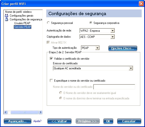

Etapa 2 de 2: Servidor PEAP

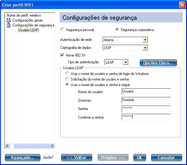

Criar um perfil com autenticação de rede LEAP
Cisco LEAP (Light Extensible Authentication Protocol) é um tipo de autenticação do 802.1X que suporta autenticação mútua de alta segurança entre o cliente e um servidor RADIUS. As configurações de perfis LEAP abrangem LEAP, CKIP com integração de detecção automática de Rogue AP.
Este perfil será exportado de forma diferente nos clientes que usam o Windows* XP e nos clientes que usam o Windows Vista* e o Windows* 7. Consulte Mapeamento de perfis LEAP para obter mais informações.
Para criar um perfil com autenticação LEAP
- Na Lista de perfis, clique em Adicionar. São abertas as Configurações gerais para a criação de perfis WiFi.
- Criptografia de dados: AES-CCMP é recomendado.
- Tipo de autenticação: Selecione LEAP para ser usado com esta conexão.

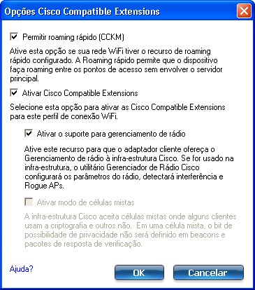

- Clique em Opções Cisco.
Clique em Ativar Cisco Compatible Extensions para ativar a segurança Cisco Compatible Extensions (CCX) (Permitir roaming rápido (CCKM), Ativar o suporte para gerenciamento de rádio e Ativar modo de células mistas).
- Clique em Ativar o suporte para gerenciamento de rádio para detectar os pontos de acesso não autorizados.
- Clique em OK para retornar às Configurações de segurança.
Usuário LEAP:
- Selecione um dos métodos de autenticação listados a seguir: Se você selecionou em Tipo de perfil do administrador a opção Persistente (selecionando ou não Pré-login/Comum), então somente a opção Usar o nome de usuário e senha a seguir estará disponível. Se você selecionou apenas Pré-login/Comum, os três métodos de autenticação a seguir estarão disponíveis.

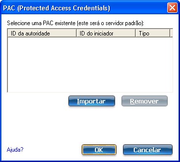

- Para importar uma PAC: (Esta opção não está disponível para perfis de administrador. Ela só está disponível para perfis de usuário em máquinas Windows* XP.)
- Clique em Selecione um servidor para abrir a lista PAC (Protected Access Credentials).
- Clique em Importar para importar uma PAC residente nesse computador ou em um servidor.
- Selecione a PAC e clique em Abrir.
- Digite a senha da PAC (opcional).
- Clique em OK para fechar esta página. A PAC selecionada é incluída na lista PAC.

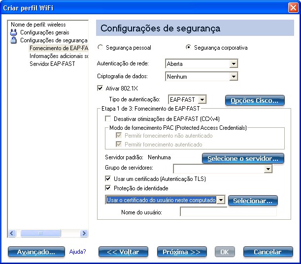

Etapa 1de 3: Fornecimento de EAP-FAST
Com a CCXv4, a EAP-FAST suporta dois modos de provisionamento:
- Modo autenticado pelo servidor: Provisionamento dentro de um túnel TLS autenticado pelo servidor.
- Modo não autenticado pelo servidor: Provisionamento dentro de um túnel TLS não autenticado.
NOTA: O Modo autenticado pelo servidor oferece mais vantagens de segurança em relação ao Modo não autenticado pelo servidor, inclusive quando o EAP-MS-CHAP-V2 estiver sendo usado como um método mais interno. Esse modo protege os intercâmbios de EAP-MS-CHAP-V2 contra os possíveis ataques do tipo Man-in-the-Middle (indiretos), verificando a autenticidade do servidor antes de trocar o MS-CHAP-V2. Sendo assim, o Modo autenticado pelo servidor é o preferido, sempre que possível. O par de EAP-FAST deve usar o Modo autenticado pelo servidor, sempre que um certificado ou chave pública estiver disponível para autenticar o servidor e assegurar as melhores práticas de segurança.
PAC (Provisioning of Protected Access Credentials):
EAP-FAST usa uma chave de PAC (Protected Access Credentials) para proteger as credenciais do usuário que são trocadas. Todos os autenticadores EAP-FAST são identificados por uma identidade de autoridade (A-ID). O autenticador local envia o seu ID-A para um cliente de autenticação e o cliente verifica a sua base de dados para localizar um ID-A correspondente. Se o cliente não reconhecer o ID-A, pedirá uma nova PAC.
NOTA: Se a PAC fornecida for válida, o Utilitário de Conexão WiFi não solicitará a aceitação da PAC por parte do usuário. Se a PAC for inválida, o Utilitário de Conexão WiFi não a fornecerá automaticamente. Será mostrada uma mensagem de status no Event Viewer para conexões sem fio informando que um administrador examine o computador do usuário.
- Desmarque a opção Desativar otimizações de EAP-FAST (CCXv4). Por padrão, as opções Permitir fornecimento não autenticado e Permitir fornecimento autenticado estarão selecionadas. Assim que uma PAC for selecionada no Servidor Padrão, você poderá desmarcar qualquer um desses métodos de fornecimento.
- Servidor padrão: Nenhuma está selecionada como opção padrão. Clique em Selecione o servidor para selecionar uma PAC no servidor padrão de autoridades PAC ou selecione um servidor na lista Grupo de servidores. É exibida a página de seleção Servidor Padrão EAP-FAST (Autoridade PAC).
NOTA: Os Grupos de servidores só serão listados se você instalou um Pacote do administrador que contém as configurações de Grupo A-ID (Authority ID) de EAP-FAST.
Também é possível fazer a distribuição da PAC manualmente (fora da faixa). O fornecimento manual permite criar uma PAC para um usuário em um servidor ACS e depois importá-la para um computador do usuário. Um arquivo de PAC pode ser protegido por uma senha, que o usuário deve inserir durante a importação da PAC.
- Clique em Importar para importar uma PAC do servidor de PACs.
- Clique em Abrir.
- Clique em OK para fechar esta página. A PAC selecionada é usada neste perfil de conexão sem fio.
EAP-FAST CCXv4 ativa o suporte para o fornecimento de outras credenciais além da PAC atualmente fornecida para estabelecimento do túnel. Os tipos de credenciais suportados são o Certificado reconhecido pela AC, credenciais de máquina para autenticação de máquina e credenciais temporárias do usuário, utilizadas para ignorar a autenticação do usuário.
Usar um certificado (Autenticação TLS)
- Clique em Usar um certificado (Autenticação TLS)
- Clique em Proteção de identidade quando o túnel estiver protegido.
- Nome do usuário: Digite o nome do usuário atribuído ao certificado do usuário.
- Clique em Avançar.

Se você selecionou Usar um certificado (Autenticação TLS) e Usar um certificado do usuário neste computador, clique em Avançar (não é necessária uma identidade de roaming) e vá para a Etapa 3 para definir as configurações de certificados do servidor EAP-FAST. Se você não precisa configurar as configurações do servidor EAP-FAST, clique em OK para salvar as configurações e voltar à página Perfis.
Se você selecionou a opção Usar meu smart card, adicione a identidade de roaming, se necessária. Clique em OK para salvar as configurações e voltar à página Perfis.
Se você não selecionou Usar um certificado (Autenticação TLS), clique em Avançar para selecionar um Protocolo de Autenticação. O CCXv4 permite credenciais adicionais ou conjuntos de cifras de TLS para estabelecer o túnel.
Protocolo de autenticação: Selecione GTC ou MS-CHAP-V2 (padrão).
É possível usar o GTC com o Modo autenticado pelo servidor. Isso permite que os pares usando outros bancos de dados do usuário, como o LDAP (Lightweight Directory Access Protocol) e a tecnologia de senha ocasional (OTP), sejam aprovisionados dentro da faixa. Contudo, a substituição só pode ser feita quando utilizado com conjuntos de cifras de TLS que garantam a autenticação do servidor.
Nome |
Descrição |
Senha estática |
PIN (Soft Token) |
- Clique em OK.
- Clique em Conectar. Quando instruído, digite o nome do usuário, domínio e a senha ocasional (OTP).
- Clique em OK.

- Clique em
Opções Cisco para selecionar Permitir roaming rápido (CCKM), que permite a roaming rápida segura para o adaptador sem fio do cliente.
Etapa 1de 3: Configuração EAP-FAST (Configurações do usuário)
- Deixe desmarcada a opção Desativar otimizações de EAP-FAST (CCXv4).
- As opções Permitir fornecimento autenticado e Permitir fornecimento não autenticado estarão marcadas.
- Servidor padrão: Nenhuma é a opção padrão selecionada. Clique em Selecione o servidor para selecionar uma PAC no servidor de autoridade da PACs padrão. Será exibida a página de seleção Protected Access Credentials.

Também é possível fazer a distribuição da PAC manualmente (fora da faixa). O fornecimento manual permite criar uma PAC para um usuário em um servidor ACS e depois importá-la para o computador de um usuário. Um arquivo de PAC pode ser protegido por uma senha, que o usuário deve inserir durante a importação da PAC.
- Clique em Abrir.
