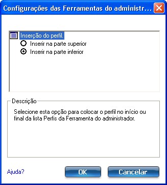

Essas configurações permitem que o administrador controle onde os perfis serão posicionados na lista Perfis do administrador.
Como usar
  1. Abra a Ferramenta do administrador.
  2. Clique em Ferramentas > Configurações... para abrir as Configurações das Ferramentas do administrador.
    • Selecione Inserir na parte superior para posicionar sempre os perfis do Administrador no início da Lista de perfis da Ferramenta do administrador.
    • Selecione Inserir na parte inferior para posicionar sempre os perfis do Administrador no final da Lista de perfis da Ferramenta do administrador.
  3. Clique em OK para fechar e retornar para a Ferramenta do administrador.
Detalhes da janela
Nome Descrição
Inserção do perfil: Selecione uma das seguintes opções para colocar os perfis do administrador em uma Lista de perfis do administrador.
Selecione esta opção para colocar os perfis do administrador no início da Lista de perfis do administrador (perfis Persistente, Pré-login/Comum ou Voz sobre IP)
Selecione esta opção para colocar os perfis do administrador no final da lista Perfis do administrador. (perfis Persistente, Pré-login/Comum ou Voz sobre IP)
OK
Salva a configuração e fecha a página.
Cancelar
Cancela as configurações e fecha a página.
