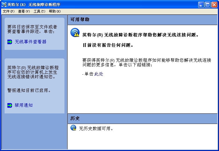

英特尔® 无线故障诊断程序窗口
英特尔® 无线故障诊断程序含有两个窗格。左窗格显示可用工具列表。右窗格显示当前连接问题,它分为两个部分: 错误消息部分和建议的行动部分。建议的行动包含对可用实用程序的说明以及解决相关连接问题的帮助。如果单击帮助链接,帮助文本显示在一个窗口中。如果单击关联的问题解决连接,一个程序启动以解决该连接问题。
