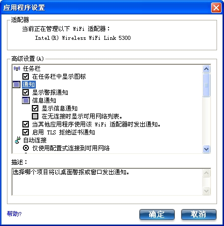

“应用程序设置”控制英特尔® PRO/无线 WiFi 连接实用程序的行为。
如何访问
在主窗口的“工具”菜单中单击应用程序设置
“应用程序设置”说明

高级设置: 以下设置控制 WiFi 连接实用程序的行为及显示信息的方式。
任务栏
在任务栏中显示图标: 选中以显示任务栏状态图标。此图标位于 Windows 任务栏(通知区)。此图标提供您的无线连接的状态。取消选择以不显示任务栏状态图标。
该任务栏图标提供若干功能:
  • 无线网络的连接状态和无线活动的直观表示。该图标的颜色和动画随不同的无线活动而变化。请参阅任务栏图标 以获取更多信息。
  • 菜单: 右键单击此图标时将显示一个菜单。从该菜单可执行开/关无线电或启动 WiFi 连接实用程序之类的操作。参阅: 任务栏菜单选项获得更多信息。
  • 工具提示和桌面警报。参阅: 工具提示和桌面警报获得更多信息。
通知
显示警报通知: 选中时,将在任务栏图标旁边显示桌面警报。需要您采取行动时,会出现一条消息。只有非常重要的事件才会触发桌面警报。如果选中桌面警报,就会执行相应行动。清除选择以不显示桌面警报。请参阅工具提示和桌面警报获得更多信息。
选择下列选项之一:
信息通知: 这些桌面警报的重要性较低。它们不要求您的互动,但可大大提高您的无线体验。
  • 显示信息通知: 默认选定。所有信息性桌面警报都显示在任务栏状态图标旁边。当可用网络处于范围内时,这些桌面警报会通知您,从而提高您的无线体验。在建立或丢失无线连接时,这些气球也通知您。请参阅工具提示和桌面警报获得更多信息。
  • 在无连接时显示可用网络列表: 一经取消选择显示信息通知,您便可以选择这一条目。当桌面警报被禁用时,这一选项使您在 WiFi 适配器未连接时仍可收到可用网络的通知。
当其他应用程序使用该 WiFi 适配器时发出通知: 选中时,当其他应用程序试图管理您的无线适配器时,会出现一条消息。如果您使用热点所在地(咖啡店、机场候机厅)提供的软件,此功能很有帮助。离开热点时禁用此软件以利用 WiFi 连接实用程序的功能。
自动连接
仅使用配置式连接到可用网络: (默认)用配置式列表中的一个匹配配置式将 WiFi 适配器连接到一个可用网络。如果没有发现匹配的配置式,您会收到一个通知(参阅通知)。该无线设备仍然未连接,直到发现一个匹配的配置式或者配置一个新的匹配配置式。
若找不到匹配配置式,则连接到任何可用网络: 如果您尚未配置一个配置式,而所在位置有一个开放、不具安全性的无线网络,选中此项可自动连接至该网络。注意: 开放网络无安全性。您需要自行为此无线连接提供安全性。保安开放无线连接的一个方法是使用“虚拟私人网络” (VPN) 软件。
仅根据配置式连接到任何网络(Cisco 模式): 选择以用首选顺序尝试每一个配置式。这表示您位于一个接入点附近,而该接入点有一个以上 SSID,但仅广播一个。
不自动连接。用户将手动连接: 选择以关闭自动连接。
管理排除名单
启用自动排除列表功能: 选中以启用自动排除列表功能。此选项提供一种将接入点从自动连接中排除的方法。参阅管理排除名单获得更多信息。
启用手动排除列表功能: 选中以启用手动排除列表功能。此选项提供一种将网络从自动连接中排除的方法。参阅管理排除名单获得更多信息。
WiFi 网络列表
显示列排序标题: 选择以在“ WiFi 网络列表”中显示列名称。单击一个列标题以升序或降序排列。
网络名称 (SSID) 通知
在使用默认网络名称 (SSID) 连接到网络时向您发出通知。以下是常见的预先定义默认网络名称的示例: wireless、WLAN、linksys、default。
连接到一个具有默认网络名称 (SSID) 的接入点可能会有安全问题。此接入点通常使用所有的默认安全性和管理设置(例如:“开放”验证、默认 IP 地址、用户名或密码)。如果这是个人网络,更改网络名称和安全性设置以改善网络安全性。
在连接到带有默认 SSID 名称的网络时通知
选择以在连接到带有默认 SSID 的网络时收到警报
WiFi 设置
关联时禁用 WiFi 扫描: 此项设置在适配器连接到接入点(网络)之后禁用扫描其他的 WiFi 接入点。在已经连接的情况下禁用扫描能提高连接性能。
