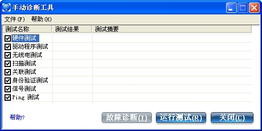

手动诊断工具允许您运行一套诊断测试以确认您的 WiFi 适配器的功能。此项工具提供两个层次的诊断细节: 用户层次 和技术支持层次。在用户层次,此工具仅以简短的描述说明正在进行的各个诊断步骤,并对各步骤仅表明是通过或失败。
技术支持层次包括创建一个日志文件,该文件包含有关所执行的全部测试的详尽信息。此日志文件可保存为文本文件,并以电子邮件发送到技术支持部门,供其诊断连接问题。

运行测试
  1. 单击各个测试一侧的复选框以选定运行该项测试。
  2. 单击运行测试以运行选定的测试。测试结果将保存在名为 WirelessDiagLog.csv 的文件中。
  3. 单击关闭关闭“手动诊断工具”。
