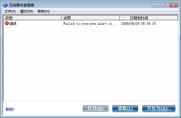

无线事件查看器
无线事件查看器程序用于跟踪和显示无线事件。事件列表将包括正常事件以及(如果发生问题)错误事件。事件的记录存储在日志文件中;您可将日志文件发送到客户支持。
如何访问
要启动无线事件查看器。
  1. 从“工具”菜单,单击英特尔® 无线故障诊断程序
  2. 从窗口的右窗格,单击无线事件查看器
事件查看器
