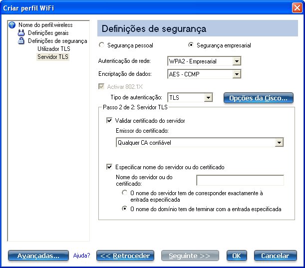

Criar um perfil Windows XP* com a autenticação de rede TLS
Estas configurações definem o protocolo e as credenciais utilizados na autenticação de um utilizador. A autenticação TLS (Transport Layer Security) é um método de autenticação bidireccional que utiliza apenas certificados digitais para verificar a identidade de um cliente e de um servidor.
Para adicionar um perfil com a autenticação TLS:
Clique em Perfis na janela principal do utilitário de ligação WiFi.
Se actuar como o administrador, abra a Ferramenta do Administrador.
- Na lista Perfis, clique em Adicionar para abrir as definições gerais de 'Criar perfil WiFi'.
- Nome do perfil: Introduza um nome de perfil descritivo.
- Nome da rede WiFi (SSID): Introduza o identificador da rede.
- Modo de funcionamento: Clique em Rede (infra-estrutura). (Este parâmetro está definido para Infra-estrutura se utilizar a Ferramenta do Administrador.)
- Tipo de perfil do administrador:
Seleccione Persistente ou Pré-início de sessão/comum. (Este passo só é aplicável se estiver a utilizar a Ferramenta do Administrador.)
- Clique em Seguinte para abrir as Definições de segurança.

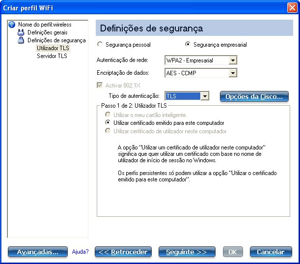

- Clique em Segurança empresarial.
- Autenticação de rede: Seleccione WPA-Empresarial ou WPA2-Empresarial (recomendado).
- Encriptação de dados: Seleccione AES-CCMP (Recomendado).
- Activar 802.1X: Seleccionado por predefinição.
- Tipo de autenticação: Seleccione TLS a utilizar com esta ligação.
Passo 1 de 2: Utilizador TLS
- Obtenha e instale um certificado de cliente. Consulte Criar um perfil com a autenticação TLS ou contacte o administrador do sistema.

Passo 2 de 2: Servidor TLS
- Seleccione um dos seguintes métodos de obtenção de credenciais: Validar certificado do servidor ou Especificar nome do servidor ou do certificado.
- Clique em OK. O perfil é adicionado à lista de perfis.

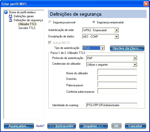

Passo 1 de 2: Utilizador TTLS
- Protocolo de autenticação: Este parâmetro especifica o protocolo de autenticação utilizado no túnel TTLS. Os protocolos são: PAP (Predefinição), CHAP, MS-CHAP e MS-CHAP-V2. Consulte Perspectiva geral de segurança para obter mais informações.
- Credenciais do utilizador: Para os protocolos PAP, CHAP, MS-CHAP e MS-CHAP-V2, seleccione um destes métodos de autenticação: Utilizar início de sessão do Windows, Pedir cada vez que ligar ou Utilizar o seguinte.
- Identidade do roaming: Uma identidade de roaming pode ser preenchida neste campo ou pode utilizar %domínio%\%nomedeutilizador% como formato predefinido para introduzir uma identidade de roaming.
Quando utilizar o 802.1X Microsoft IAS RADIUS como servidor de autenticação, este autentica o dispositivo que utiliza a Identidade do roaming do software Intel PROSet/Wireless WiFi e ignora o nome de utilizador do Protocolo de autenticação MS-CHAP-V2. O Microsoft IAS RADIUS aceita apenas um nome de utilizador válido (utilizador dotNet) para a identidade de roaming. Para os restantes servidores de autenticação, a identidade de roaming é opcional. Portanto, recomenda-se a utilização do domínio pretendido (por exemplo, anónimo@meudomínio) para a identidade de roaming, em vez de uma verdadeira identidade.
- Clique em Seguinte para aceder às definições do servidor TTLS.

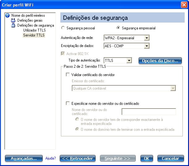

Passo 2 de 2: Servidor TTLS
- Clique em OK para guardar a definição e fechar a página.

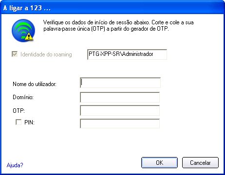

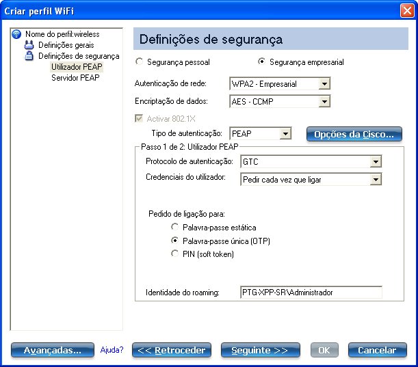

Generic Token Card (GTC)
Para configurar uma palavra-passe única:
- Protocolo de autenticação: Seleccione GTC (Generic Token Card).
- Credenciais do utilizador: Seleccione Pedir cada vez que ligar. (Esta opção só está disponível se estiver a criar um perfil pessoal. Não disponível para perfis de TI.)
- Pedido de ligação para: Seleccione uma das seguintes opções:
Nome |
Descrição |
Palavra-passe estática |
No momento da ligação, introduza as credenciais do utilizador. |
Palavra-passe única (OTP) |
Obtenha a palavra-passe de um dispositivo de tokens de hardware. |
PIN (soft token) |
Obtenha a palavra-passe de um programa de soft tokens. |
NOTA: A opção Pedir cada vez que ligar deixa de estar disponível se um administrador tiver limpo a definição Credenciais da cache na Ferramenta do Administrador. Consulte Definições da Aplicação do Administrador para obter mais informações.
- Clique em OK.
- Se o utilizador for apenas utilizador, execute os seguintes passos.
- Seleccione o perfil na lista de redes WiFi.
- Clique em Ligar. Quando solicitado, introduza o nome de utilizador, o domínio e a palavra-passe única (OTP).
- Clique em OK. É-lhe pedido que verifique os seus dados de início de sessão.

TLS: A autenticação TLS (Transport Layer Security) é um método de autenticação bidireccional que utiliza apenas certificados digitais para verificar a identidade de um cliente e de um servidor.
- Obtenha e instale um certificado de cliente. Consulte Criar um perfil Windows XP* com a autenticação TLS ou contacte o administrador do sistema.
- Seleccione uma das seguintes opções para obter um certificado: Utilizar o meu cartão inteligente, Utilizar o certificado emitido para este computador ou Utilizar um certificado de utilizador neste computador.
- Clique em Seguinte para abrir as definições do servidor PEAP.

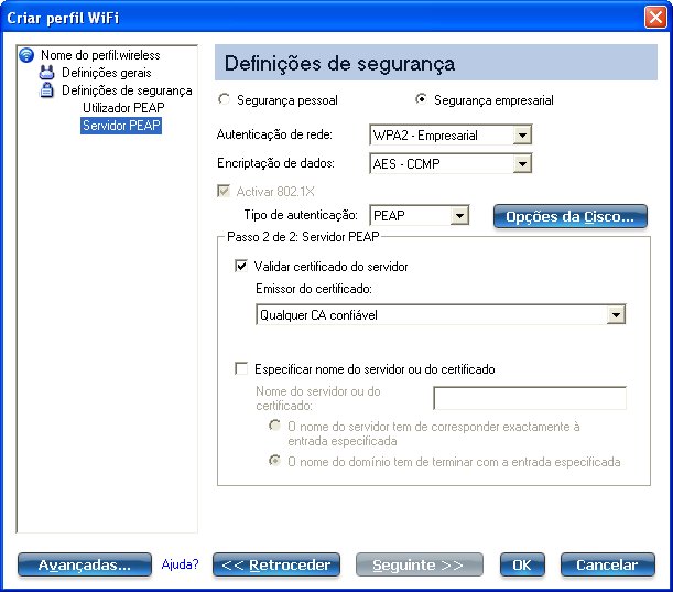

Passo 2 de 2: Servidor PEAP

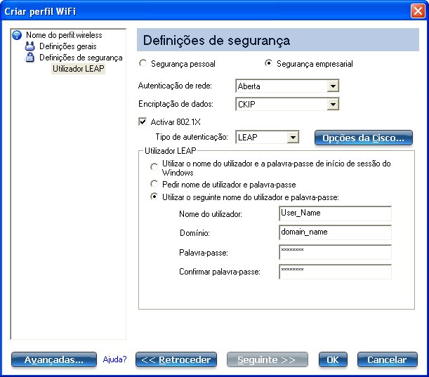

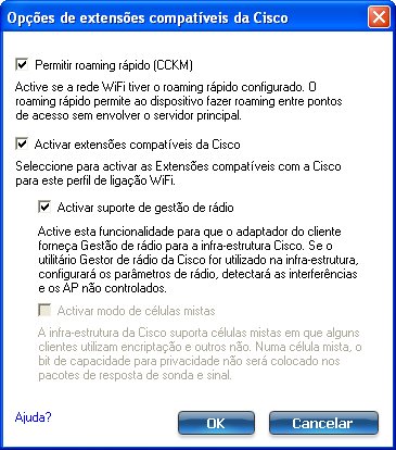

- Clique em Opções Cisco.
Clique em Activar extensões compatíveis da Cisco para activar a segurança das extensões compatíveis da Cisco (CCX) (Permitir roaming rápido (CCKM), Activar suporte de gestão de rádio, Activar modo de células mistas.)
- Clique em Activar suporte de gestão de rádio para detectar pontos de acesso não controlados.
- Clique em OK para voltar às definições de segurança.
Utilizador LEAP:
- Seleccione um dos seguintes métodos de autenticação listados. Se seleccionar Persistente em Tipo de perfil do administrador (com ou sem seleccionar Pré-início de sessão/Comum), só está disponível Utilizar o seguinte nome do utilizador e palavra-passe. Se seleccionar apenas Pré-início de sessão/Comum, estão disponíveos do três métodos de autenticação seguintes.

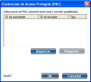

- Para importar uma PAC:
- Clique em Seleccionar servidor para abrir a lista de Credenciais de Acesso Protegido (PAC).
- Clique em Importar para importar uma PAC que resida neste computador ou num servidor.
- Seleccione a PAC e clique em Abrir.
- Introduza a palavra-passe da PAC (opcional).
- Clique em OK para fechar esta página. A PAC seleccionada é adicionada à lista de PACs.

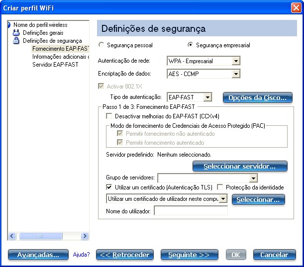

Passo 1 de 3: Fornecimento EAP-FAST
Com o CCXv4, o EAP-FAST suporta dois modos de aprovisionamento:
- Modo autenticado pelo servidor: Aprovisionamento no interior de um túnel TLS autenticado pelo servidor.
- Modo não autenticado pelo servidor: Aprovisionamento no interior de um túnel TLS não autenticado pelo servidor.
NOTA: O Modo autenticado pelo servidor fornece vantagens de segurança significativa em relação ao Modo não autenticado do servidor mesmo quando o EAP-MSCHAP-V2 está a ser utilizado como um método interior. Este modo protege as trocas do EAP-MSCHAP-V2 de potenciais ataques efectuados por intermediários ao verificar a autenticidade do servidor antes de trocar o MSCHAP-V2. Por isso, o Modo autenticado pelo servidor é o preferido sempre que possível. O par EAP-FAST deve utilizar o Modo autenticado pelo servidor sempre que se encontra disponível um certificado ou chave pública para autenticar o servidor e assegurar as melhores práticas de segurança.
Aprovisionamento de Credenciais de Acesso Protegido (PAC):
O EAP-FAST utiliza uma chave PAC para proteger as credenciais do utilizador que são trocadas. Todos os autenticadores EAP-FAST estão identificados por uma identidade de autoridade (ID-A). O autenticador local envia o seu ID-A para um cliente de autenticação e o cliente verifica a sua base de dados para localizar um ID-A correspondente. Se o cliente não reconhecer o ID-A, pede uma nova PAC.
NOTA: Se a PAC (Credencial de Acesso Protegido) aprovisionada for válida, o utilitário de ligação WiFi não solicita ao utilizador para aceitar a PAC. Se a PAC não for válida, o utilitário de ligação WiFi falha automaticamente o aprovisionamento. Aparece uma mensagem de estado no Visualizador de eventos sem fios informando que um administrador pode rever no computador do utilizador.
- Clique em Importar para importar uma PAC do servidor de PAC.
- Clique em Abrir.
- Clique em OK para fechar esta página. A PAC seleccionada é utilizada para este perfil sem fios.

Utilizar um certificado (Autenticação TLS)
- Clique em Utilizar um certificado (Autenticação TLS).
- Clique em Protecção da identidade quando o túnel estiver protegido.
- Seleccione uma das seguintes opções para obter um certificado: Utilizar o meu cartão inteligente, Utilizar o certificado emitido para este computador ou Utilizar um certificado do utilizador neste computador.
- Nome do utilizador: Introduza o nome de utilizador atribuído ao certificado de utilizador.
- Clique em Seguinte.

Protocolo de autenticação: Seleccione GTC ou MS-CHAP-V2 (Predefinição).
O GTC pode ser utilizado com um Modo autenticado pelo servidor. Isto permite que os pares que utilizem outras bases de dados, tais como o LDAP (Lightweight Directory Access Protocol) e a tecnologia de palavra-passe única (OTP), sejam provisionados na banda. No entanto, a substituição só pode ser alcançada quando utilizada com as suites de cifra TLS que asseguram a autenticação do servidor.
Nome |
Descrição |
PIN (soft token) |
- Clique em OK.
- Clique em OK.

Passo 3 de 3: Servidor EAP-FAST
O Modo de provisionamento do servidor TLS autenticado é suportado utilizando um certificado de CA fidedigno, um certificado de servidor com assinatura própria ou chaves públicas do servidor e o GTC como o método EAP interno.
- Clique em OK para fechar as definições de segurança.

- Clique em
Opções da Cisco para seleccionar Permitir roaming rápido (CCKM), o que activa o adaptador WiFi do cliente para um roaming seguro e rápido.
Passo 1 de 3: Aprovisionamento EAP-FAST (Definições do utilizador)
- Não seleccione Desactivar melhorias EAP-FAST (CCXv4).
- Seleccione Permitir aprovisionamento autenticado e Permitir aprovisionamento não autenticado.
- Servidor predefinido: Nenhuma selecção é a predefinição. Clique em Seleccionar servidor para seleccionar uma PAC do servidor da autoridade PAC predefinida. Aparece a página de selecção de Protected Access Credentials.
- Clique em Abrir.
- Clique em Validar certificado do servidor se pretendido e seleccione o Emissor do certificado no menu pendente. A selecção predefinida é Qualquer AC fidedigna.
- Se pretendido, clique em Especificar servidor ou nome do certificado e introduza o nome. Clique em O nome do servidor tem de corresponder exactamente à entrada especificada ou O nome do domínio tem de terminar com a entrada especificada.
- Clique em OK.
