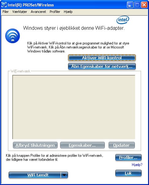

Hovedvinduet i Intel(R) PROSet/Wireless WiFi tilslutningsværktøjet
WiFi tilslutningsværktøjets hovedvindue giver dig mulighed for at:
tilslutter
Oplysninger om tilslutning
For at se detaljerede parametre for adgangspunktet og netværksadapteren skal du klikke på Detaljer i hovedvinduet. Vinduet Oplysninger om detaljer viser oplysninger om den aktuelle netværkstilslutning. Se Oplysninger om tilslutning for en komplet beskrivelse.
Proceslinjeikonet angiver også den aktuelle tilslutningsstatus. Se Proceslinjeikoner.
Ikoner for tilslutningsstatus i hovedvinduet
Tilslutningsstatusikonerne angiver den aktuelle tilslutningsstatus for din WiFi adapter. Tilslutningsstatusikonet vises i hovedvinduet i WiFi tilslutningsværktøjet. Se Tilslutningsstatusikoner.

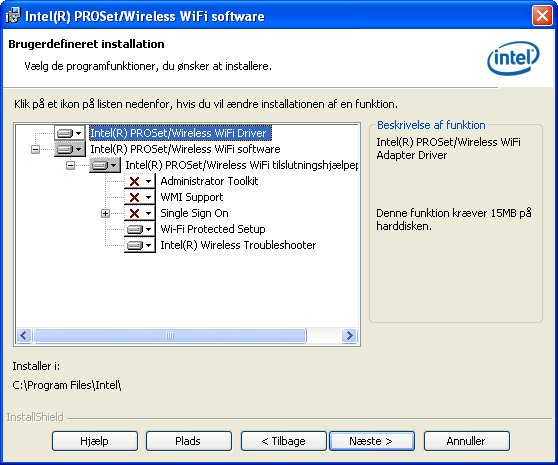

Brugerdefineret installation
Følgende funktioner er til rådighed for installation under en Brugerdefineret installation. Af disse installeres Wi-Fi Protected Setup* og Intel(R) Wireless Troubleshooter også ved en typisk installation.
Administratorværktøj: Installerer administratorværktøjet i menuen Værktøjer. Dette værktøj bruges til at konfigurere fælles (delte) profiler. Administratorværktøjet bruges også af IT-afdelinger til at aktivere eller deaktivere funktioner i WiFi tilslutningsværktøjet.
WMI-support: Windows Management Instrumentation funktionalitet tillader administratorer, der ikke har WiFi tilslutningsværktøjet, eksternt at kunne administrere klienter, der har WiFi tilslutningsværktøjet installeret.
Single Sign On: Installerer Single Sign On Tilslut før logon-funktionen. Dette værktøj bruges til at konfigurere fælles (delte) profiler med administrationsværktøjet. Single Sign On er rettet mod koncernmiljøet, hvor brugere logger på deres computer med et brugernavn, en adgangskode og typisk et domæne. Hurtigt brugerskift understøtter ikke logon med domæne. Velkomstskærmbilledet Hurtigt brugerskift og Windows XP deaktiveres, når Single Sign On-funktionerne installeres.
BEMÆRK: Windows Hurtigt brugerskift er aktiveret som standard, hvis du bruger Windows XP Home Edition. Det er rettet mod hjemmebrugeren. Hurtigt brugerskift er også tilgængeligt i Windows XP Professional, hvis du installerer det på en selvstændig computer eller en computer, der er tilsluttet en arbejdsgruppe. Hvis en computer, der kører Windows XP Professional, føjes til et domæne, er funktionen Hurtigt brugerskift ikke tilgængelig.
Tilslut før logon: En Tilslut før logon/Fælles-profil er aktiv, når en bruger logger på computeren. Tilslut før logon etablerer en trådløs forbindelse, inden brugeren logger på Windows. Denne funktion installeres sammen med Single Sign On.
WiFi Protected Setup: Installeres som del af en Typisk installation og registrerer, når en kompatibel trådløs router er til stede og muliggør nem tilslutning til den.
Intel(R) Wireless Troubleshooter: Giver værdifuld assistance ved løsning af trådløs WiFi tilslutningsproblemer.
Vælg Tilpas under installationen for at installere disse funktioner. Følg instruktionerne nedenfor for at installere funktionerne. Hvis WiFi tilslutningsværktøjet allerede er installeret, skal du se i post-installationsvejledningerne.

  8. Hvis du udfører en Brugerdefineret installation, skal du vælge fra listen med funktioner for at installere. Se Brugerdefineret installation for en beskrivelse af de tilgængelige funktioner. For hver funktion kan du vælge:
