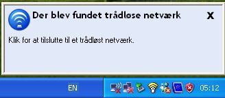

Når brugerindgriben er nødvendig, vises en skrivebordsadvarsel. Hvis du klikker på advarslen, foretages en relevant handling. Følgende advarsel vises for eksempel, når der findes WiFi netværk:
der blev fundet trådløse netværk
Handling: Klik på skrivebordsadvarslen for at tilslutte til et netværk i listen over WiFi netværk.

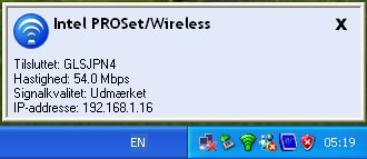

Når du er tilsluttet, viser advarslen det WiFi netværk, som du er tilsluttet, tilslutningens hastighed, signalkvalitet og IP-adresse.
tilslutningsadvarsel

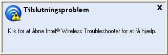

Skrivebordsadvarsler bruges også til indikation af et tilslutningsproblem. Klik på advarslen for at åbne Intel Wireless Troubleshooter.
tilslutningsproblem
