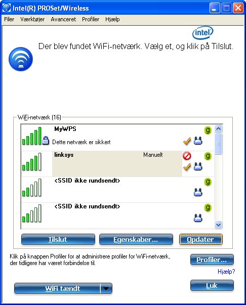

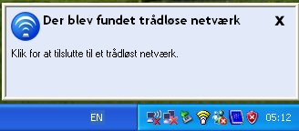

WiFi tilslutningsværktøjet detekterer automatisk WiFi netværk, der er inden for din WiFi adapters rækkevidde. Når et netværk findes, vises der en skrivebordsmeddelelse: WiFi netværk fundet. Se Proceslinjeikoner for yderligere oplysninger.
- Dobbeltklik på alarmmeddelelsen på Skrivebordet for at åbne hovedvinduet i WiFi tilslutningsværktøjet.
- Vælg et trådløst netværk på listen Trådløse netværk .
- Klik på Tilslut. Hvis netværket ikke kræver sikkerhedsgodkendelse, får du en alarmmeddelelse på Skrivebordet om, at du er tilsluttet netværket.

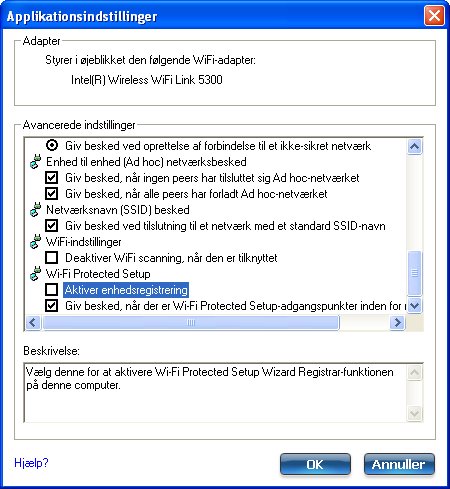

- I WiFi tilslutningsværktøjet skal du klikke på Værktøjer > Programindstillinger.
- I området Avancerede indstillinger under Wi-Fi Protected Setup skal du slå Aktiver enhedsregistrering til.

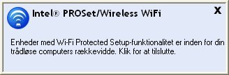

- Den næste meddelelse fortæller dig, at en eller flere kompatible enheder befinder sig inden for din computers rækkevidde. Klik på denne meddelelse. (Eller du kan vælge netværket på listen med WiFi netværk i hovedvinduet i WiFi tilslutningsværktøjet).

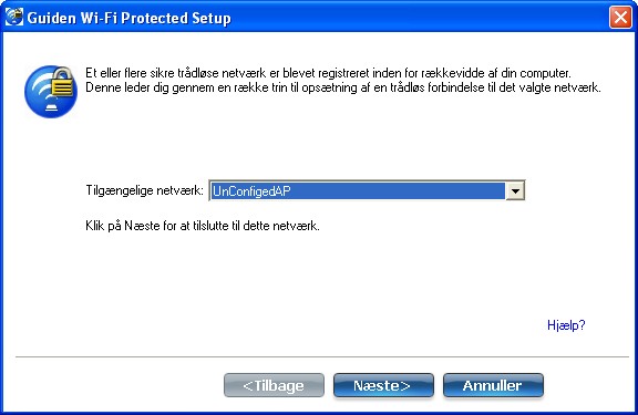

- Brug det næste vindue på listen Tilgængelige netværk til at vælge det netværk, du ønsker at oprette forbindelse til. De angivne netværk afhænger af, hvad der er registreret. Klik på Næste.

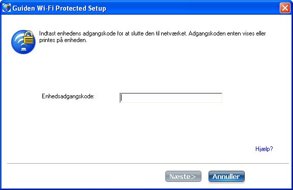

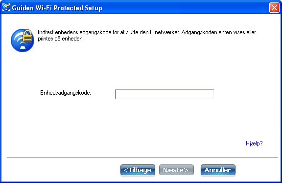

- Indtast nu på det næste vindue den enhedsejer-adgangskode, du har hentet på adgangspunktet i trin 1. Klik på Næste for at fortsætte.

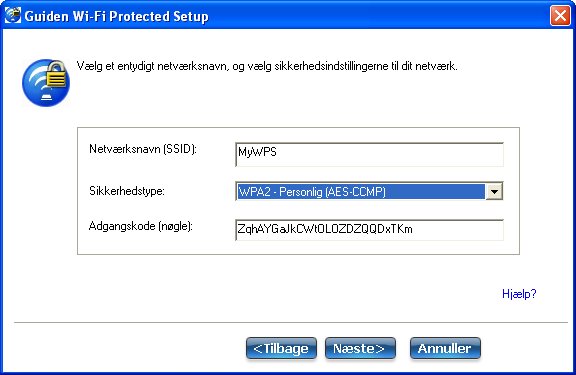

- Det næste vindue vises. Det første felt viser navnet på adgangspunktet. Dette er som standard Netværksnavn (SSID). I dette eksempel har vi nulstillet det til MyWPS. Du kan kalde det, hvad du har lyst til.
- Vælg den ønskede sikkerhedstype i feltet Sikkerhedstype.
- WPA* Personlig kræver manuel konfiguration af en foruddelt nøgle (PSK) på adgangspunkt og klienter. Denne PSK godkender en adgangskode eller identificeringskode, på både klientstationen og adgangspunktet. En godkendelsesserver er ikke nødvendig.
- WPA2* er anden generation af WPA-sikkerhed, der giver koncernbrugere og forbrugere af trådløse netværk et højt niveau af sikkerhed for, at kun autoriserede brugere har adgang til WiFi netværk. Her har vi valgt WPA2 Personlig sikkerhed. Du kan bruge Intel PROSet/Wireless WiFi tilslutningsværktøjsprofiler til at hente WiFi netværksnavnet (SSID) og WPA2-Personlig adgangssætningen til brug for en ældre enhed.
- Det tredje felt er Adgangskode (nøgle). Den viste adgangskode er tilfældigt genereret eller præ-konfigureret, men du kan ændre den, som du ønsker. Du bør imidlertid anvende en solid nøgle til forbedret sikkerhed. Den skal bestå af mellem 8 og 63 tegn. Når du er færdig med dette trin, skal du klikke på Næste.

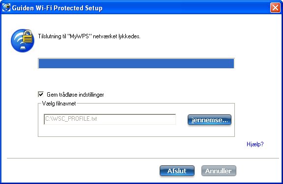

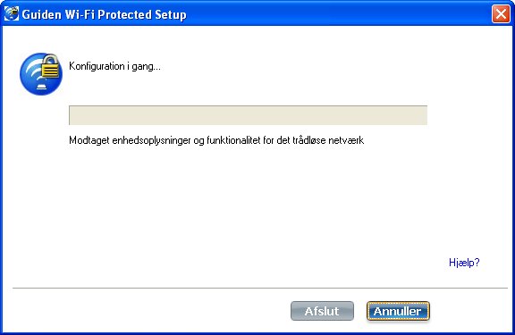

- Når adgangspunktet modtager enhedsejer-adgangskoden, får du besked på, at du er Tilsluttet til <navn på trådløst netværk>. Klik på Udfør. Denne proces fuldfører konfigurationen af adgangspunktet og registratoren.
- Hvis du ønsker at gemme disse indstillinger i en profil til fremtidig brug for en ældre klient, skal du klikke på Gem trådløse indstillinger. Profilindstillingerne gemmes i en tekstfil (txt) på din lokale harddisk. Filen gemmes som standard på dit lokale C:\ drev. Accepter standardplaceringen, eller klik på Gennemse for at vælge en anden placering på computeren.

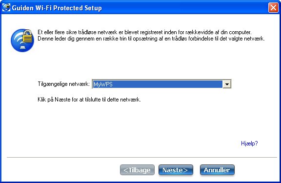

Brug listen Tilgængelige netværk til at vælge det netværk, du ønsker at oprette forbindelse til (i dette eksempel MyWPS). Klik derefter på Næste.

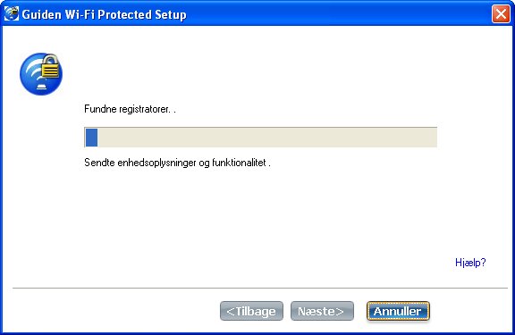

- Vinduet Discovery åbnes. Den deltager, du ønsker at tilslutte til netværket, opdager registratoren for netværket. Under forudsætning af, at Discovery-processen lykkes, vises navnet på registratoren eller adgangspunktet.

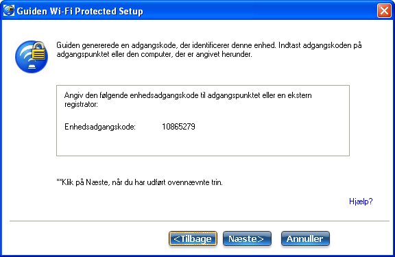

- Det næste vindue viser enheds-adgangskoden (deltageradgangskode). Den adgangskode, der vises på deltageren, er en entydig, tilfældig genereret, midlertidig adgangskode for deltageren. Denne adgangskode anvendes til at anmode om tilladelse til at oprette forbindelse til netværksadgangspunktet. (Den adgangskode, der vises nedenfor, er kun et eksempel).
- Indtast på registratoren den adgangskode, der gives af deltageren. Klik derefter på Næste.

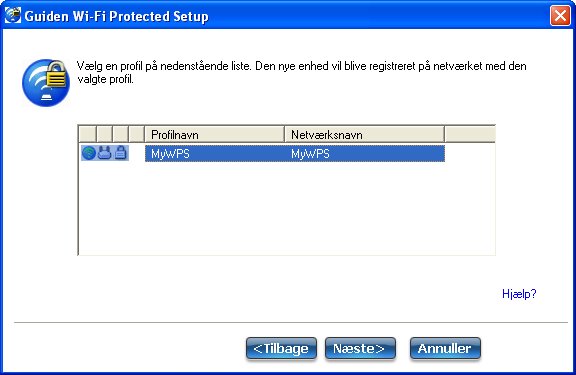

- Det næste vindue viser profilen for dette netværk. Den valgte profil sendes til deltageren, så den har adgang til netværket. Der vises kun understøttede profiler. Understøttede profiler er dem, der er baseret på WPA-PSK, WPA2-PSK og åben (ingen) sikkerhed. Vælg profilen, og klik på Næste for at fuldføre tilmeldingsprocessen.

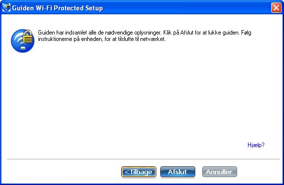

- Det sidste vindue viser, at deltagerens tilmelding hos registratoren er fuldført. Klik på Udfør.
- Klik på Næste på deltageren. På deltageren får du besked på, at du er Tilsluttet til <navn på trådløst netværk>. Klik på Udfør.
