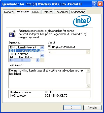

Hvis du er bruger af Windows XP* og vil have vist WiFi-adapterindstillingerne i menuen Avanceret, skal du klikke på Adapterindstillinger. Vælg fanen Avanceret.

Microsoft Windows* avancerede muligheder (Adapterindstillinger)
Sådan får du adgang til Windows XP* avancerede muligheder:
  1. Start Windows, og log på med administratorrettigheder.
  2. Fra Skrivebordet skal du højreklikke på Denne computer og klikke på Egenskaber.
  3. Klik på fanen Hardware.
  4. Klik på Enhedshåndtering.
  5. Dobbeltklik på Netværkskort.
  6. Højreklik på navnet på den installerede WiFi-adapter, der bruges.
  7. Klik på Egenskaber.
  8. Vælg fanen Avanceret.
  9. Vælg den Egenskab, du ønsker (f.eks. beskyttelse til blandet-tilstand, strømstyring).
  10. Hvis du vil vælge en ny værdi eller indstilling, skal du klikke på Brug standardværdi for at fjerne markeringen af afkrydsningsfeltet. Vælg derefter en ny værdi eller indstilling. Hvis du vil returnere standardværdien, skal du klikke på afkrydsningsfeltet Brug standardværdi. (Feltet Brug standardværdi er ikke til stede for alle egenskaber, f.eks. ad hoc-kanal. I dette tilfælde skal du blot vælge den ønskede indstilling).
  11. Klik på OK for at gemme indstillingerne og afslutte vinduet.
