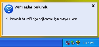

WiFi bağlantı yardımcı programı, WiFi bağdaştırıcınızın erişim menzilindeki WiFi ağları otomatik olarak algılar. Bir ağ bulunduğunda, masaüstünde şu uyarı bildirimi görüntülenir: WiFi ağlar bulundu. Ek bilgi için Görev Çubuğu Simgeleri başlıklı konuya bakın.
- WiFi bağlantı yardımcı programı ana penceresini açmak için masaüstü uyarısını çift tıklatın.
