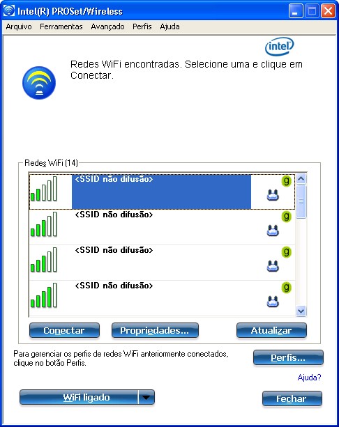

O Utilitário de Conexão WiFi detecta automaticamente as redes WiFi dentro da faixa de alcance do adaptador WiFi. Quando uma rede é localizada, é exibida uma notificação de alerta na área de trabalho: Redes WiFi localizadas. Consulte Ícones da barra de tarefas para obter mais informações.
- Clique duas vezes no alerta da Área de trabalho para abrir a janela principal do Utilitário de Conexão WiFi.
- Selecione uma rede na lista Redes WiFi.
- Clique em Conectar. Se a rede não exigir autenticação de segurança, um alerta na área de trabalho confirmará a conexão com a rede.

- Se a rede estiver com a segurança ativada, o Assistente de perfil abrirá a janela Definir configurações WiFi. Isso o guia pelo processo de criação de um perfil WiFi para essa rede. Após a criação de um perfil, conectar-se à rede no futuro será bem mais fácil.
- Você foi solicitado a especificar um Nome de perfil. O Nome de perfil é o seu nome nesta rede. Você pode aceitar o nome do perfil existente, se houver, ou inserir um. O nome do perfil pode ser algo que ajude a identificar essa rede. Alguns exemplos são; Minha rede doméstica, Cybercafé em uma rua.
- Você foi solicitado a especificar o Nome da rede WiFi (SSID): Contém o nome identificador da rede. Trata-se de um identificar exclusivo que diferencia uma rede WiFi da outra. Caso já existe um, você pode mantê-lo.
- Clique em Avançar. O Assistente de perfil, então, detecta as configurações de segurança da rede. As informações digitadas dependem das informações das configurações de segurança. Para obter informações gerais sobre as configurações de segurança, consulte Visão geral sobre a segurança. Para obter mais informações sobre chaves e senhas, consulte Chaves de redes. Para obter informações sobre perfis, consulte Perfis. Talvez você precise contatar o administrador da rede para obter as informações necessárias para fazer o login nessa rede.
- Após digitar as informações necessárias, clique em OK para se conectar à rede sem fio.
