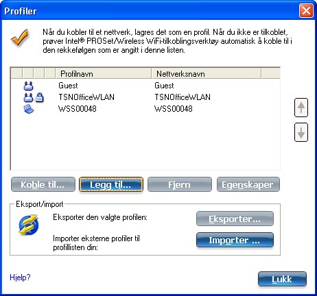

Profilliste
Profillisten viser en liste over eksisterende profiler. Når du kommer innen rekkevidde av et trådløsnettverk, vil WiFi-tilkoblingsverktøyet skanne profillisten for å se om det finnes en som passer. Hvis det finnes en som passer, vil du automatisk bli koblet til nettverket.
Piler for prioritet i profillisten
Profilikoner
Statusikonene for nettverksprofiler angir om kortet er tilknyttet et nettverk, typen funksjonsmodus som brukes, og om sikkerhetskryptering er aktivert. Disse ikonene vises ved siden av profilnavnet i profillisten.

Piler
piler
Bruk pilene for å plassere profilene i en foretrukket rekkefølge for automatisk tilkobling.
  • Opp-pil: Flytt plasseringen av en valgt profil opp i profillisten.
  • Ned-pil: Flytt plasseringen av en valgt profil ned i profillisten.
Koble til
Koble den valgte profilen til trådløsnettverket.
Legg til
Åpner Opprett WiFi-profil Generelle innstillinger som brukes til å opprette en ny profil. Se Opprett en ny profil for mer informasjon.
Fjern
Fjerner en valgt profil fra profillisten. Se Fjern en profil hvis du vil ha mer informasjon.
Egenskaper
Brukt for å redigere innholdet i en eksisterende profil. Du kan også dobbeltklikke på en profil i Profillisten for å redigere profilen. Se Rediger en eksisterende profil hvis du vil ha mer informasjon.
eksport/import
Eksport/Import: Importer og eksporterer brukerbaserte profiler til og fra profillisten. Trådløsprofiler kan importeres automatisk til profillisten. Se Eksportere eller importere profiler for mer informasjon.
Lukk
Lukker profilbehandlingsvinduet.
Hjelp?
Hjelpeopplysninger for denne siden.

  1. Dobbeltklikk på ikonet på oppgavelinjen for å åpne hovedvinduet.
  2. Klikk Profiler for å åpne profillisten.
  3. Velg profilen fra profillisten.
  4. Klikk Koble til. Husk at tilkoblingen kun skjer hvis trådløsnettverket er innen rekkevidde.

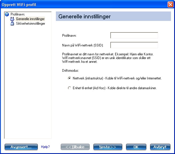

  1. Fra hovedvinduet til Intel® PROSet/Wireless WiFi-tilkoblingsverktøy klikker du Profiler.
  2. På profilsiden klikker du Legg til for å åpne Opprett WiFi-profil Generelle innstillinger. (Se Generelle innstillinger for å få mer informasjon.)
  3. generelle innstillinger
  4. Profilnavn: Skriv inn et beskrivende profilnavn.
  5. Navn på WiFi-nettverk (SSID): Skriv inn nettverksnavnet på WiFi-nettverket
  6. Velg driftsmodusen: Nettverk (infrastruktur) eller Enhet-til-enhet (ad hoc).

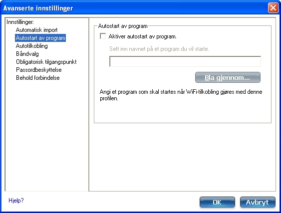

  7. Klikk Avansert for følgende alternativer:
  8. avanserte innstillinger

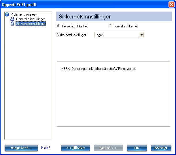

  9. Fra Generelle innstillinger klikker du Neste for å åpne sikkerhetsinnstillingene.
  10. Velg enten Personlig sikkerhet eller Foretakssikkerhet, for å velge Nettverksgodkjennings- og Datakrypterings alternativene. Sett inn krypteringsnøkkelinnstillingene, og konfigurer 802.1X-innstillingene slik det kreves.
  11. personlig sikkerhet
  12. Klikk OK når du er ferdig med profilinnstillingene. For å endre eller bekrefte profilinnstillingene klikker du på knappen Tilbake.

  4. Klikk Avansert for å åpne Avanserte innstillinger.
  5. Klikk Passordbeskyttelse for å åpne innstillingene for passordbeskyttelse.
  6. Klikk Passordbeskytt denne profilen (maks. 10 tegn)
  7. Passord: Skriv inn passordet.
  8. Bekreft passord: Skriv inn passordet på nytt.
  9. Klikk OK for å lagre innstillingen og gå tilbake til siden Generelle innstillinger.
