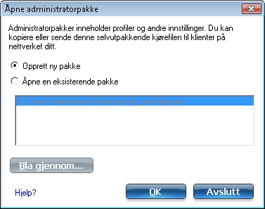

  1. For brukere av Windows* XP og Windows* 7: på Verktøy-menyen klikker du Administratorverktøy.
  2. Skriv inn passordet for å komme til administratorverktøyet.
  3. Klikk Opprette en ny pakke.
  4. opprett ny
Navn Beskrivelse
Opprett en ny pakke
Opprett en pakke som kan eksporteres til en klientdatamaskin. Klientdatamaskinen kan kjøre Windows* XP, Windows Vista* eller Windows* 7. Pakkefunksjonene varierer, avhengig av klientens OS. Denne pakken muliggjør eksport av 802.1X-godkjenning EAP-type, Forhåndspåloggingsprofiler og Vedvarende profiler. Det finnes imidlertid unntak for enkelpåloggingprofiler som vil bli eksportert til Windows Vista*- og Windows* 7-klienter. Se Administratorprofiler.
Åpne en eksisterende pakke
Velg for å bla for og åpne en eksisterende pakke.
  1. Klikk OK.

  1. For brukere av Windows* XP : på Verktøy-menyen klikker du Administratorverktøy.
  3. åpne eksisterende
  4. I vinduet Åpne administratorpakke kan du klikke Åpne en eksisterende pakke for å redigere en eksisterende pakke.
  5. Klikk Bla gjennom.... Finn frem til pakkens kjørbare fil.
  6. Klikk Åpne. Foreta oppdateringer for pakkeinnstillinger.
