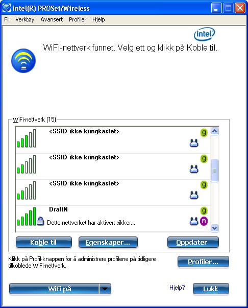

WiFi-tilkoblingsverktøyet oppdager automatisk WiFi-nettverk som er innen rekkevidde for WiFi-kortet ditt. Når et nettverk blir funnet, vises et skrivebordsvarsel: WiFi-nettverk funnet. Se Oppgavefeltikoner hvis du vil ha mer informasjon.
- Dobbeltklikk på skrivebordsvarselet for å åpne hovedvinduet til WiFi-tilkoblingsverktøyet.
- Velg et nettverk fra WiFi-nettverk-listen.
- Klikk Koble til. Hvis nettverket ikke krever sikkerhetsgodkjenning, varsler et skrivebordsvarsel deg om at du er koblet til nettverket.

- Hvis sikkerhet er aktivert på nettverket, åpner profilveiviseren vinduet Konfigurer WiFi-innstillinger. Dette leder deg gjennom prosessen med å opprette en WiFi-profil for dette nettverket. Etter at profilen er opprettet, vil det bli mye lettere å koble til dette nettverket i fremtiden.
- Du blir bedt om å spesifisere et Profilnavn. Profilnavnet er ditt navn for dette nettwerk. Du kan akseptere det eksisterende profilnavnet, hvis dette finnes, eller du kan skrive inn et. Profilnavnet kan være hva som helst som hjelper deg med å identifisere dette nettverket. Noen eksempler er: Mitt hjemmenettverk, Kafé i A-gaten.
- Du blir bedt om å spesifisere WiFi-nettverksnavn (SSID): Dette inneholder nettverksidentifikasjonsnavnet. Dette er en unik identifikator som skiller ett WiFi-nettverk fra et annet. Hvis et allerede er skrevet inn, kan du beholde dette.
- Klikk Neste. Profilveiviseren finner så sikkerhetsinnstillingene for dette nettverket. Informasjonen du skriver inn avhenger av de sikkerhetsinnstillingene. Hvis du vil ha informasjon om sikkerhetsinnstillinger, se Sikkerhetsinnstillinger. Hvis du vil ha mer informasjon om nøkler og passord, kan du se Nettverksnøkler. Hvis du vil ha mer informasjon om profiler, se Profiler. Du må kanskje ta kontakt med nettverksadministratoren for å få informasjonen du trenger til å logge deg på dette nettverket.
- Etter å ha skrevet inn den nødvendige informasjonen, klikker du OK for å koble til trådløsnettverket.
