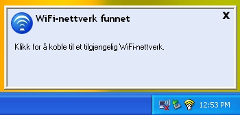

Når handling fra bruker er nødvendig, vises et skrivebordsvarsel. Hvis du klikker på varselet, foretas nødvendig handling. Hvis for eksempel WiFi-nettverk blir funnet, vises følgende skrivebordsvarsel:
trådløsnettverk funnet
Handling: Klikk skrivebordsvarselet for å koble til et nettverk i WiFi-nettverkslisten.

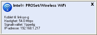

Når du er koblet til, viser varselet WiFi-nettverket du er koblet til, hastigheten på forbindelsen, signalkvaliteten og IP-adressen.
tilkoblingsvarsel

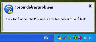

Skrivebordsvarsler brukes også hvis det er et tilkoblingsproblem. Klikk varslingen for å åpne Intel® Wireless Troubleshooter.
forbindelsesproblem
