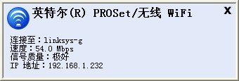

一旦连接,警报将显示连接的 WIFi 网络、连接速度、信号质量和 IP 地址。
连接警报
