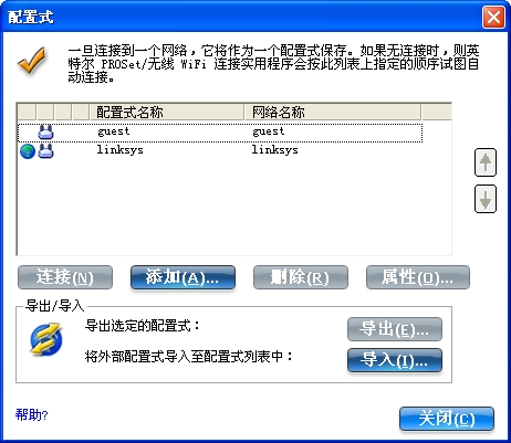

什么是配置式?
一个配置式是一组保存的网络设置。配置式显示在“配置式列表”中。当从一个无线网络移动到另一个无线网络时配置式有用。可为每个无线网络配置不同的配置式。配置式设置包括网络名称(SSID)、操作模式和安全性设置。
配置式在连接到无线网络时创建。
  1. WiFi 网络列表中选择一个网络。
  2. 单击连接
  3. 如果无线网络要求 WEP 密码或加密密钥,会提示您在连接前输入此信息。要更改安全性选项,单击高级打开配置 WiFi 设置
  4. 单击确定以连接。配置式被创建并添加到“配置式”列表。
“创建 WiFi 配置式向导” 带领您完成连接无线网络所要求的设置的整个过程。此过程完成时,将保存配置式并将其添加到“配置式”列表。由于这些无线设置已经保存,下次您处于此无线网络的范围内时,您会自动连接。
配置式类型
可用于连接到网络对配置式有两种基本类型。这些配置式类型是:
配置式列表
配置式列表显示现有配置式的列表。当您进入一个无线网络的范围时,英特尔(R) PROSet/无线 WiFi 连接实用程序软件将扫描配置式列表寻找有无匹配。如果找到匹配,您将自动连接到网络。

连接至配置式
当您进入一个无线网络的范围,而该网络有匹配的配置式,您将自动连接到该网络。如果一个有低优先性配置式的网络也在范围内,您可以强制连接到该低优先性配置式。此档案来自 WiFi 连接实用程序,或来自任务栏图标。
从英特尔® PROSet/无线 WiFi 软件手动连接至配置式:
  1. 双击任务栏图标以打开主窗口。
  2. 单击配置式以打开配置式列表。
  3. 从“配置式”列表中选择配置式。
  4. 单击连接。记住:只有当无线网络处于范围内时,才能建立连接。
任务栏手动连接至配置式:
  1. 右击任务栏图标。
  2. 单击连接至配置式
  3. 选择一个配置式。
  4. 单击以开始连接。

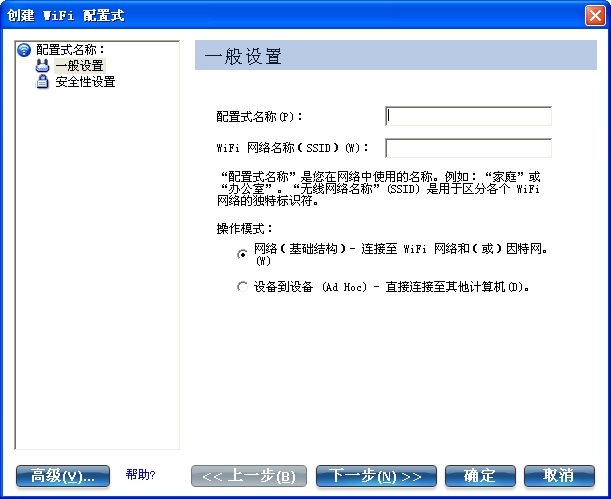

创建新配置式
WiFi 网络列表中选择一个网络。单击连接创建 WiFi 配置式管理器引导您完成创建配置式并连接到网络的各个步骤。在此过程中,创建 WiFi 配置式安全性设置试图为您检测恰当的安全性设置。
要创建新配置式并连接到无线网络:
  1. 从英特尔® PROSet/无线 WiFi 连接实用程序主窗口,单击配置式
  2. 在“配置式”页面,单击添加以打开创建 WiFi 配置式一般设置。(参阅一般设置获得更多信息。)
  3. 一般设置
  4. 配置式名称: 输入描述性的配置式名称。
  5. WiFi 网络名称 (SSID): 输入 WiFi 网络的网络名称
  6. 选择操作模式: 网络(基础架构)“设备到设备”(ad hoc)

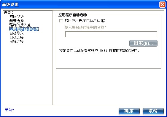

  7. 单击高级设置页面的以下选项:
  8. 高级设置

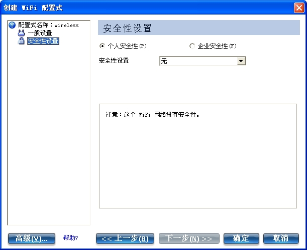

  9. 从“一般设置”,单击下一步打开“安全性设置”。
  10. 选择个人安全性企业安全性以选择网络验证数据加密选项。 选项。输入加密密钥设置并按需要配置 802.1X 设置。
  11. 个人安全性
  12. 完成配置式设置时,单击确定。要更改或确认配置式设置,单击上一步按钮。

编辑现有配置式
要编辑现有配置式:
  1. 从英特尔® PROSet/无线 WiFi 连接实用程序主窗口,单击配置式...
  2. 从“配置式列表”中选择要编辑的配置式。
  3. 单击属性以打开 WiFi 配置式属性一般设置
  4. 单击下一步上一步巡航“WiFi 配置式属性”的“一般”和“安全性设置”:
  5. 单击确定保存当前设置并退出。单击关闭退出而不保存更改。

  4. 单击高级打开高级设置
  5. 单击密码保护以打开“密码保护”设置。
  6. 单击密码保护此配置式(最多 10 个字符)
  7. 密码: 输入密码。
  8. 确认密码: 重新输入密码。
  9. 单击确定保存设置并返回“一般设置”页面。
  10. 单击确定返回到主窗口。
