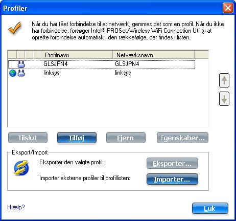

Profilliste
Profillisten viser en liste med eksisterende profiler. Når du er inden for et trådløst netværks rækkevidde, scanner WiFi tilslutningsværktøjet profillisten for at finde ud af, om der er en match. Hvis der findes en match, bliver du automatisk tilsluttet netværket.
Profilliste - Prioritetspile

Tilslutning til en profil
Når du er inden for rækkevidde af et trådløst netværk med en profil, der matcher, tilsluttes du automatisk netværket. Hvis et netværk med en lavere profil også er inden for rækkevidde, kan du gennemtvinge tilslutning til denne profil. Dette opnås via WiFi tilslutningsværktøjet eller ikonet på Proceslinjen.
Manuel tilslutning til en profil fra Intel PROSet/Wireless WiFi softwaren:
  1. Dobbeltklik på proceslinje-ikonet for at åbne hovedvinduet Intel PROSet/Wireless tilslutningsværktøj.
  2. Klik på Profiler for at åbne listen Profiler.
  3. Vælg profilen på listen Profiler.
  4. Klik på Tilslut. Husk, at der kun sker tilslutning, hvis det trådløse netværk er inden for rækkevidde.
Manuel tilslutning til en profil fra proceslinjen:
  1. Højreklik på Intel proceslinjeikonet PROSet/Wireless WiFi tilslutningsværktøj.
  2. Klik på Tilslut til profil
  3. Marker en profil.
  4. Klik for at starte tilslutningen.

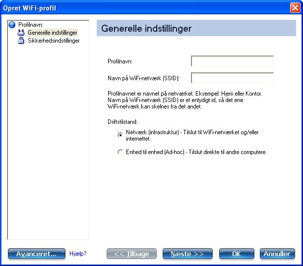

Oprettelse af en ny profil
Vælg et trådløst netværk på listen Trådløse netværk . Klik på Tilslut. Opret trådløs profil hjælper dig gennem de nødvendige trin til oprettelse af en profil og tilslutning til netværket. Under denne proces, forsøger Opret trådløs profil - Sikkerhedsindstillinger at registrere de relevante sikkerhedsindstillinger for dig.
Sådan opretter du en ny profil og tilslutter til et trådløst netværk:
  1. Klik på Profiler i hovedvinduet Intel PROSet/Wireless WiFi tilslutningsværktøj.
  2. Klik, på siden Profiler, på Tilføj for at åbne guiden Opret WiFi-profil - Generelle indstillinger. (Se Generelle indstillinger, hvor der fås flere oplysninger).
  3. generelle indstillinger
  4. Profilnavn: Indtast et beskrivende profilnavn.
  5. WiFi-netværksnavn (SSID): Indtast netværksnavnet på WiFi-netværket
  6. Vælg Driftstilstand: Netværk (infrastruktur) eller Enhed-til-enhed (ad hoc).

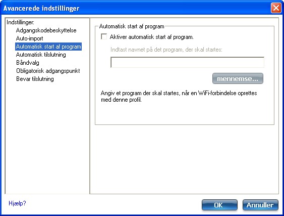

  7. Klik på Avanceret for at bruge følgende funktioner:
  8. avancerede indstillinger

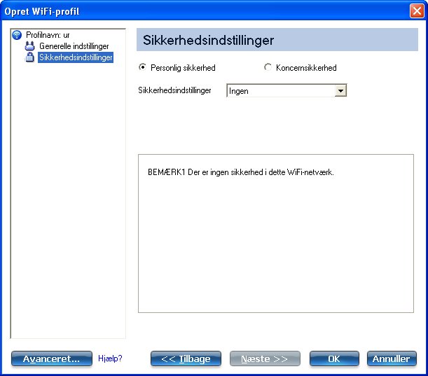

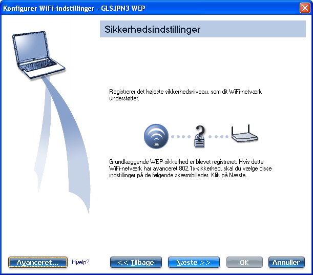

  9. Klik, under Generelle indstillinger, på Næste for at åbne Sikkerhedsindstillinger.
  10. sikkerhedsindstillinger
  11. Vælg enten Personlig sikkerhed eller Koncernsikkerhed for at vælge Netværksgodkendelses- og Datakryptering. . Indtast krypteringsnøgleindstillingerne, og konfigurer 802.1X-indstillingerne efter behov
  12. personlig sikkerhed
  13. Klik på OK, når du har afsluttet profilindstillingerne. Klik på knappen Tilbage for at ændre eller kontrollere profilindstillingerne.

Indstilling af profiladgangskode
Sådan beskytter du en eksisterende profil med adgangskode:
  2. Vælg certifikatet på listen.
  3. Klik på Egenskaber for at åbne den trådløse profils Generelle indstillinger.
  4. Klik på Avanceret for at åbne de Avancerede indstillinger.
  5. Klik på Adgangskodebeskyttelse for at åbne indstillingerne for adgangskodebeskyttelse.
  6. Vælg Beskyt denne profil med adgangskode (maks. 10 tegn).
  7. Adgangskode: Indtast adgangskoden.
  8. Bekræft adgangskode: Indtast adgangskoden igen.
  9. Klik på OK for at gemme indstillingen og returnere til siden Generelle indstillinger.
  10. Klik på OK for at gå tilbage til hovedvinduet Intel PROSet/Wireless WiFi tilslutningsværktøj.
