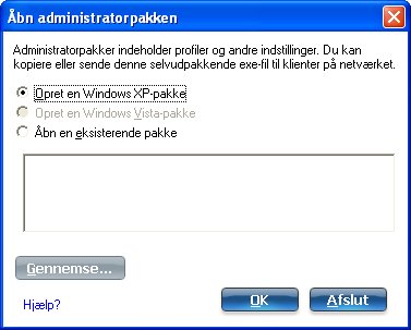

Oprettelse af en ny pakke
  1. Indtast adgangskoden til administratorværktøjet.
  2. Åbn administratorpakken: Klik på Opret en Windows XP-pakke eller Åbn en eksisterende pakke.
valg af pakke
Navn Beskrivelse
Opret en pakke, der kan eksporteres til en brugers computer, der kører Microsoft Windows XP* operativsystemet. Denne pakke giver mulighed for eksport af alle 802.1x EAP-type Tilslut før logon-/fælles og vedvarende godkendelsesprofiler.
Opret en Windows Vista-pakke
Ikke tilgængelig. Hvis du vil oprette og eksportere en pakke til en computer, der kører Microsoft Windows Vista*, skal du oprette pakken på en computer, der kører Windows Vista. Du kan ikke oprette en pakke til Windows Vista på en computer, der kører Microsoft Windows XP*.
Vælg for at gennemse efter og åbne en eksisterende pakke.
  1. Klik på OK.

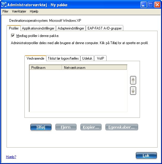

Sådan opretter du en Vedvarende profil:
  1. Klik på Medtag profiler i denne pakke.
  2. Klik på Vedvarende
  3. Klik på Tilføj for at åbne Generelle indstillinger.
  4. Profilnavn: Indtast et beskrivende profilnavn.
  5. WiFi-netværksnavn (SSID): Indtast navnet på dit WiFi netværk.
  6. Driftstilstand: Netværk (Infrastruktur) vælges som standard.
  7. Administratorprofiltype: Vedvarende: Aktiv, når ingen brugere er logget på er valgt.
  8. Klik på Næste.
  9. Klik på Koncernsikkerhed for at åbne Sikkerhedsindstillinger. Se TLS, TTLS, PEAP, LEAP eller EAP-FAST for oplysninger om 802.1x-sikkerhedskonfiguration.
  10. Klik på OK.

Opret en Før logon/Fælles profil:
  2. Klik på Tilslut før logon/Fælles.
  5. WiFi-netværksnavn (SSID): Indtast netværks-ID.
  7. Administratorprofiltype: Tilslut før logon/fælles: Aktiv, når en bruger er logget på. Denne profil deles af alle brugere. Denne profil er allerede valgt.
  8. Klik på Næste.
  9. Klik på Avanceret for at åbne og konfigurere de avancerede indstillinger. Se Avancerede indstillinger.
  10. Klik på OK for at lukke Avancerede indstillinger.
  11. Klik på Koncernsikkerhed for at åbne Sikkerhedsindstillinger. Se EAP-SIM, TLS, TTLS, PEAP, LEAP eller EAP-FAST for oplysninger om 802.1x-sikkerhedskonfiguration.
  12. Klik på OK for at gemme profilen og føje den til listen Administratorprofiler.

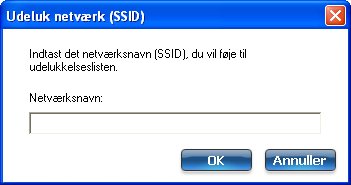

Udelukke netværk
Administratorer kan udpege WiFi netværk, der skal udelukkes fra tilslutning. Når først et netværk er udelukket, kan kun en administrator fjerne netværket fra udelukkelseslisten. Det udelukkede netværk vises i Administration af udelukkelsesliste og angives med dette ikon:
Sådan udelukkes et WiFi netværk:
  2. Klik på Udeluk.
  3. Klik på Tilføj for at åbne Udeluk netværk (SSID).
  4. Netværksnavn: Indtast navnet på det netværk, du vil udelukke.
  5. Klik på OK for at tilføje netværksnavnet til listen.
udeluk netværk
Sådan fjernes et WiFi netværk fra udelukkelse:
  1. Vælg et netværk på udelukkelseslisten.
  2. Klik på Fjern. Netværket slettes fra listen.
