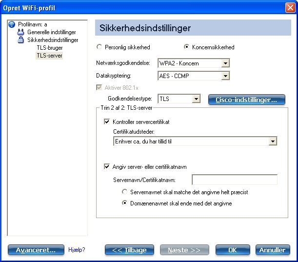

Trin 1 af 2: TLS-bruger
- Anskaf og installer et klientcertifikat. Se Oprettelse af en profil til TLS-godkendelse, eller spørg systemadministratoren.
- Vælg et af følgende, for at få et certifikat: Brug mit Smartcard, Anvend det certifikat, der er udstedt til denne computer, eller Anvend et brugercertifikat på denne computer.
- Klik på Næste for at åbne TLS-serverindstillingerne .
Trin 2 af 2: TLS-server
- Vælg en af følgende metoder til at hente brugerlegitimation: Kontroller servercertifikat eller Angiv server- eller certifikatnavn.
- Klik på OK. Profilen føjes til listen Profiler.

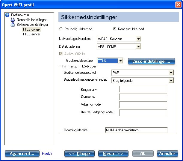

TTLS-godkendelse: Disse indstillinger definerer protokollen og de legitimationsoplysninger, der bruges til at godkende en bruger. Klienten bruger EAP-TLS til at validere serveren og oprette en TLS-krypteret kanal mellem klient og server. Klienten kan anvende en anden godkendelsesprotokol. Normalt anvender adgangskodebaserede protokoller challenge over en ikke-udsat TLS-krypteret kanal.
Sådan defineres en klient med LEAP-godkendelse:
Klik på Profiler i hovedvinduet i WiFi tilslutningsværktøjet.
Eller, hvis du fungerer som administrator, åbn Administratorværktøjet.
- Klik på Tilføj i listen Profiler for at åbne Opret WiFi-profil - Generelle indstillinger.
- Profilnavn: Indtast et beskrivende profilnavn.
- WiFi-netværksnavn (SSID): Indtast netværks-ID.
- Driftstilstand: Klik på Netværk (Infrastruktur). (Denne parameter indstilles fra Infrastruktur kun, hvis du bruger Administratorværktøjet).
- Administratorprofiltype:
Vælg Vedvarende eller Tilslut før logon/Fællestilslutning. (Dette trin gælder kun, hvis du bruger Administratorværktøjet).
- Klik på Næste for at åbne Sikkerhedsindstillinger.
- Klik på Koncernsikkerhed.
- Netværksgodkendelse: Vælg WPA-Koncern eller WPA2-Koncern (anbefales).
- Datakryptering: Vælg TKIP eller AES-CCMP (Anbefales).
- Aktiver 802.1X: Valgt som standard.
- Godkendelsestype: Vælg TTLS for at bruge den med denne forbindelse.
Trin 1 af 2: TTLS-bruger
- Godkendelsesprotokol: Denne parameter angiver godkendelsesprotokollen, der kører over TTLS-tunnelen. Protokollerne er: PAP (Standard), CHAP, MS-CHAP og MS-CHAP-V2. Se Oversigt over sikkerhed for yderligere oplysninger.
- Brugerlegitimationsoplysninger: Ved PAP, CHAP, MS-CHAP og MS-CHAP-V2-protokoller skal du vælge en af disse godkendelsesmetoder: Brug Windows logon, Spørg, hver gang jeg tilslutter eller Brug følgende.
- Roaming-identitet: En Roaming-identitet kan være indsat i dette felt, eller du kan bruge %domæne%\%brugernavn% som standardformat til indsætning af en roaming-identitet.
Ved brug af 802.1x Microsoft IAS RADIUS server som godkendelsesserver godkender serveren enheden ved hjælp af Roaming-identitet fra Intel PROSet/Wireless WiFi softwaren og ignorerer Authentication Protocol MS-CHAP-V2-brugernavnet. Microsoft IAS RADIUS accepterer kun et gyldigt brugernavn (dotNet-bruger) for Roaming-identitet. Ved alle andre godkendelsesservere er Roaming-identitet valgfri. Det anbefales derfor, at det ønskede navn (f.eks. anonym@myrealm) bruges for Roaming-identitet i stedet for en sand identitet.
- Klik på Næste for at få adgang til TTLS-serverindstillingerne.

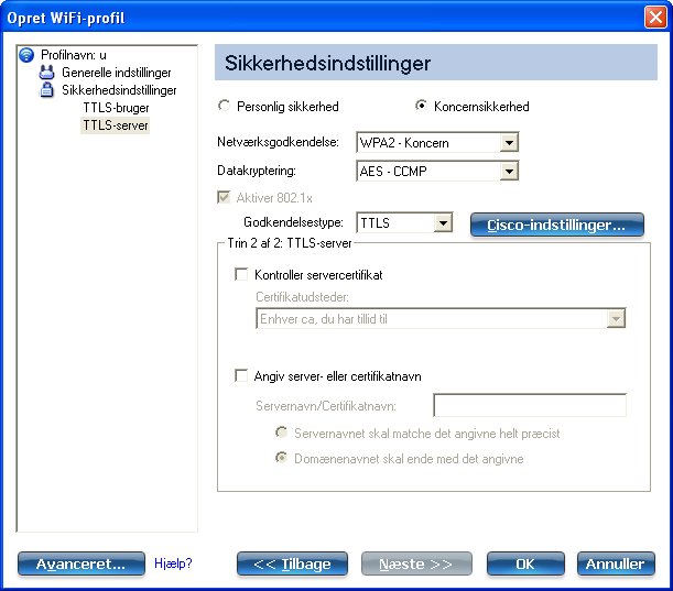

Trin 2 af 2: TTLS-server
- Klik på OK for at gemme indstillingerne og lukke siden.

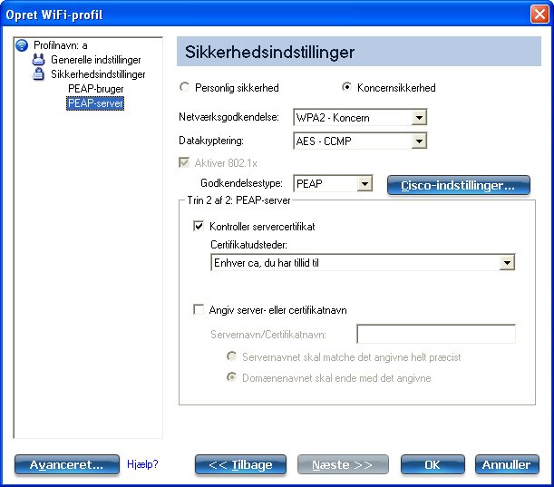

Oprettelse af en Windows XP* profil med PEAP-netværksgodkendelse
PEAP-godkendelse: PEAP-indstillinger kræves til godkendelse af klienten til godkendelsesserveren. Klienten bruger EAP-TLS til at validere serveren og oprette en TLS-krypteret kanal mellem klient og server. Klienten kan bruge en anden EAP-mekanisme, f.eks. Microsoft Challenge Authentication Protocol (MS-CHAP) Version 2, i stedet for denne krypterede kanal for at aktivere servervalidering. Challenge- og svarpakker sendes over en ikke-udsat TLS-krypteret kanal. Følgende eksempel beskriver, hvordan man bruger WPA med AES-CCMP eller TKIP-kryptering med PEAP-godkendelse.
Definition af en klient med PEAP-godkendelse: Anskaf og installer et klientcertifikat. Se Oprettelse af en Windows XP* profil til TLS-godkendelse, eller spørg administratoren.
- Datakryptering: Marker en af følgende: AES-CCMP anbefales.
- Godkendelsestype: Vælg PEAP for at bruge den med denne forbindelse.
Trin 1 af 2: PEAP-bruger
PEAP afhænger af Transport Layer Security (TLS) for at tillade ikke-krypterede godkendelsestyper som EAP-Generic Token Card (GTC) og understøttelse af engangsadgangskode (OTP).
- Godkendelsesprotokol: Vælg enten GTC, MS-CHAP-V2 (Standard) eller TLS. Se Godkendelsesprotokoller.
- Brugerlegitimationsoplysninger: For GTC eller MS-CHAP-V2, vælg en af følgende: Brug Windows logon, Spørg, hver gang jeg tilslutter eller Brug følgende. For TLS, vælg Brug mit Smartcard, Anvend det certifikat, der er udstedt til denne computer, eller Anvend et brugercertifikat på denne computer. (Hvis du opretter en administratorprofil, må du kun bruge det certifikat, der er udstedt til denne computer.)
Konfiguration af Roaming Identity til understøttelse af flere brugere:
Hvis du bruger en
Tilslut før logon/Fælles profil, som kræver, at roaming-identiteten baseres på Windows logonlegitimationsoplysninger, kan den, der opretter profilen, tilføje en roaming-identitet, som anvender %brugernavn% og %domæne%. Roaming-identiteten analyseres, og de relevante logon-oplysninger erstatter adgangskoderne. Dette giver maksimal fleksibilitet ved konfiguration af roaming-identiteten, samtidig med at brugere kan dele profilen.
Se din godkendelsesservers brugervejledning om, hvordan du formaterer en passende roaming-identitet. Mulige formater er:
%brugernavn%\%brugernavn%
%brugernavn%@%domæne%
%brugernavn%@%domæne%.com
%brugernavn%@mynetwork.com
Hvis feltet Roaming-identitet er tomt, bliver %domæne%\%brugernavn% standard.
Noter om legitimationsoplysningerne: Dette brugernavn og domæne skal stemme overens med det brugernavn, der er defineret på godkendelsesserveren af administratoren forud for klientgodkendelsen. Brugernavnet kender forskel på store og små bogstaver. Dette navn angiver den angivne identitet for godkendelsen af godkendelsesprotokollen, der kører over TLS-tunnelen. Denne brugers identitet transmitteres kun sikret til serveren, når en krypteret kanal er verificeret og oprettet.

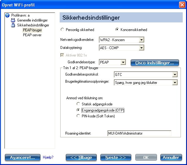

Generic Token-kort (GTC)

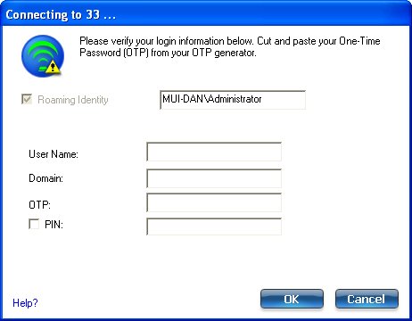

Sådan konfigurerer du en engangsadgangskode:
- Godkendelsesprotokol: Vælg GTC (Generic Token Card).
- Brugerlegitimationsoplysninger: Vælg Spørg, hver gang jeg tilslutter. (Denne er kun tilgængelig, hvis du opretter en personlig profil. Ikke tilgængelig for IT-profiler).
- Anmod ved tilslutning om: Marker en af følgende:
Navn |
Beskrivelse |
Statisk adgangskode |
Ved tilslutning skal du angive brugerlegitimationsoplysningerne. |
Engangsadgangskode (OTP) |
Hent adgangskoden fra en hardware token-enhed. |
PIN-kode (Soft Token) |
Hent adgangskoden fra en soft token-enhed. |
BEMÆRK: Valget Spørg hver gang jeg tilslutter er ikke til rådighed, hvis en administrator har ryddet indstillingen Gem legitimationsoplysninger i Administratorværktøjet. Se Administratorindstillinger, hvor der fås flere oplysninger.
- Klik på OK.
- Hvis du er bruger, skal du udføre de følgende tre trin.
- Vælg profilen på listen WiFi netværk.
- Klik på Tilslut. Når du bliver bedt om det, skal du indtaste brugernavn, domæne og OTP.
- Klik på OK. Du bliver bedt om at verificere dine log in-oplysninger.

Trin 2 af 2: PEAP-server

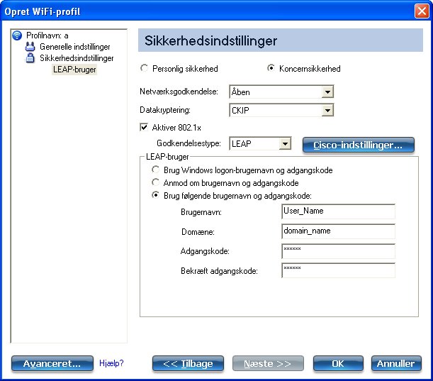

Oprettelse af en Windows XP* profil med LEAP-netværksgodkendelse
Cisco LEAP (Light Extensible Authentication Protocol) er en 802.1X-godkendelsestype, der understøtter stærk gensidig godkendelse mellem klienten og en RADIUS-server. LEAP-Profilindstillingerne omfatter LEAP, CKIP med Rogue-adgangspunktregistrering. Opsætning af en klient med LEAP-godkendelse:
- Klik, i listen Profiler, på Tilføj. Opret trådløs profil - Generelle indstillinger åbnes.
- Datakryptering: AES-CCMP anbefales.
- Godkendelsestype: Vælg LEAP der skal anvendes med denne forbindelse.

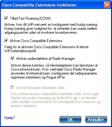

- Klik på Cisco-indstillinger.
Klik på Aktiver Cisco Compatible Extensions for at aktivere sikkerhed med Cisco Compatible Extensions (CCX) (Tillad Fast Roaming (CCKM), Aktiver Radiostyring Support og Aktiver Mixed Cells-tilstand).
- Klik på Aktiver Radiostyring for finde rogue-adgangspunkter.
- Klik på OK for at returnere til Sikkerhedsindstillinger.
LEAP-bruger:
- Vælg en af følgende nedenfor viste godkendelsesmetoder: Hvis du under Administratorprofiltype valgte Vedvarende (med eller uden valg af Tilslut før logon/Fælles), vil kun Brug følgende brugernavn og adgangskode være til rådighed. Hvis du kun valgte Tilslut før logon/Fælles, vil de følgende tre godkendelsesmetoder være til rådighed.

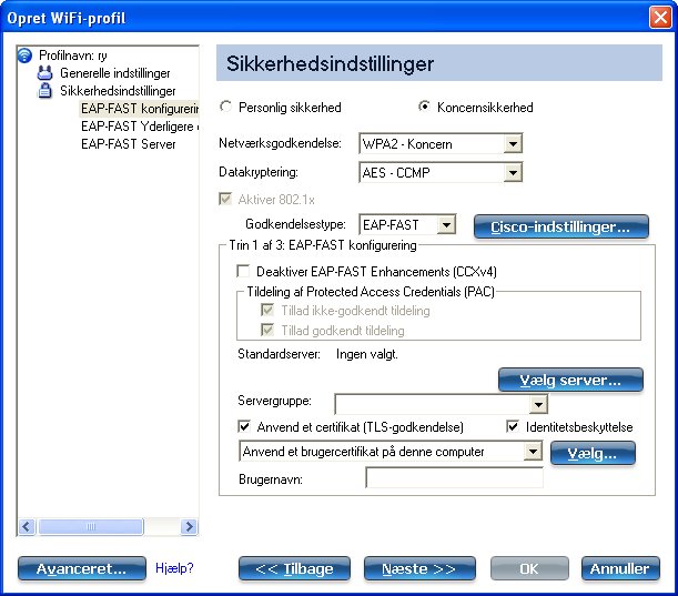

Oprettelse af en Windows XP* profil med EAP-FAST-netværksgodkendelse
I Cisco Compatible Extensions, Version 3 (CCXv3) tilføjede Cisco support for EAP-FAST (Extensible Authentication Protocol-Flexible Authentication via Secure Tunneling), som anvender PAC'er (Protected Access Credential) til at etablere en godkendt tunnel mellem en klient og en server.
Cisco Compatible Extensions, Version 4 (CCXv4) forbedrer tildelingsmetoderne til forbedret sikkerhed og indeholder nyskabelser med hensyn til forbedret sikkerhed, mobilitet, servicekvalitet og netværksadministration.
Såsan installeres en klient med EAP-FAST-godkendelse med Cisco Compatible Extensions, version 3 (CCXv3):
- Godkendelsestype: Vælg EAP-FAST for at bruge den med denne forbindelse.
Trin 1 af 2: EAP-FAST konfigurering
- Klik på Deaktiver EAP-FAST Enhancements (CCXv4) for at tillade tildeling inde i en servers ikke-godkendte TLS-tunnel (Unauthenticated-TLS-Server Provisioning Mode).
- Klik på Vælg server for at se eventuelle ikke-godkendte PAC'er, der allerede er tildelt og ligger på computeren.
BEMÆRK: Hvis den angivne PAC er gyldig, beder WiFi tilslutningsværktøjet ikke brugeren om accept af PAC'en. Hvis PAC'en er ugyldig, vil WiFi tilslutningsværktøjet automatisk melde fejl. Der vises en statusmeddelelse i Wireless Event Viewer som en administrator kan læse på brugerens computer.

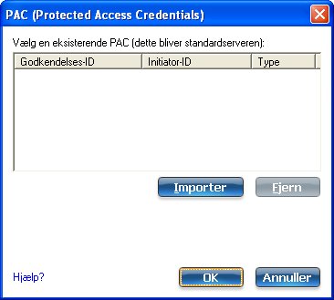

- Sådan importeres en PAC:
- Klik på Vælg server for at åbne Protected Access Credentials (PAC) listen.
- Klik på Importer for at importere en PAC, der findes på denne computer eller en server.
- Vælg PAC'en, og klik på Åbn.
- Indtast PAC-adgangskoden (valgfrit).
- Klik på OK for at lukke siden. Den valgte PAC føjes til PAC-listen.
- Klik på Næste for at vælge metoden til at hente legitimationsoplysninger, eller klik på OK for at gemme EAP-FAST-indstillingerne og returnere til listen Profiler. PAC'en bruges til denne trådløse profil.
Trin 2 af 2: EAP-FAST Yderligere oplysninger
For at udføre klientgodkendelse i en etableret tunnel sender en klient et brugernavn og en adgangskode til godkendelse og oprettelse af en klientgodkendelsespolitik.
- Klik på Brugerlegitimationsoplysninger for at vælge en af følgende metoder til at hente legitimationsoplysninger: Brug Windows logon, Spørg, hver gang jeg tilslutter eller Brug følgende.
- Klik på OK for at gemme indstillingerne og lukke siden. Serververificering ikke krævet.
Sådan installeres en klient med EAP-FAST-godkendelse med Cisco Compatible Extensions, version 4 (CCXv4):
- Aktiver 802.1X: Valgt.
Trin 1 af 3: EAP-FAST konfigurering
Med CCXv4 understøtter EAP-FAST to tilstande til tildeling:
- Servergodkendt tilstand: Tildeling i en servergodkendt TLS-tunnel.
- Server ikke-godkendt tilstand: Tildeling i en ikke-godkendt TLS-tunnel.
BEMÆRK: Servergodkendt tilstand giver væsentlige sikkerhedsfordele i forhold til ikke-servergodkendt tilstand, selv når EAP-MS-CHAP-V2 anvendes som en indre metode. Denne tilstand beskytter EAP-MS-CHAP-V2-udvekslinger mod potentielle Man-in-the-Middle-angreb ved at verificere serverens ægthed før udveksling af MS-CHAP-V2. Derfor foretrækkes servergodkendt tilstand, hvor det er muligt. EAP-FAST-peer skal anvende servergodkendt tilstand, når der er et certifikat eller en offentlig nøgle til godkendelse af serveren og sikring af den bedste sikkerhedspraksis.
Tildeling af Protected Access Credentials (PAC):
EAP-FAST anvender en PAC-nøgle til at beskytte de brugerlegitimationsoplysninger, der udveksles. Alle EAP-FAST-godkendere identificeres af en godkendelsesidentitet (A-ID). Den lokale godkender sender sin A-ID til en godkendende klient, og klienten kontrollerer sin database for en matchende A-ID. Hvis klienten ikke genkender A-ID'et, anmoder den om en ny PAC.
BEMÆRK: Hvis de angivne Protected Access Credential (PAC) er gyldige, beder WiFi tilslutningsværktøjet ikke brugeren om accept af PAC'en. Hvis PAC'en er ugyldig, vil WiFi tilslutningsværktøjet automatisk melde fejl. Der vises en statusmeddelelse i Wireless Event Viewer som en administrator kan læse på brugerens computer.
- Kontroller, at Deaktiver EAP-FAST Enhancements (CCXv4) ikke er valgt. Tillad ikke-godkendt tildeling og Tillad godkendt tildeling vælges som standard. Når en PAC er valgt fra standardserveren, kan du fravælge enhver af disse tildelingsmetoder.
- Standardserver: Ingen er valgt som standard. Klik på Vælg server for at vælge en PAC fra standard-PAS-godkendelsesserveren, eller vælg en server fra listen Servergruppe. Valgsiden til EAP-FAST standardserver (PAC-godkendelse) åbnes.
BEMÆRK: Servergrupper listes kun, hvis du har installeret en administratorpakke, der indeholder EAP-FAST Authority ID (A-ID)-gruppeindstillinger.
PAC-distribution kan også gennemføres manuelt (uden for båndet). Med manuel tildeling kan du oprette en PAC for en bruger på en ACS-server, og derefter importere den på brugerens computer. En PAC-fil kan beskyttes med en adgangskode, som brugeren skal indtaste under en PAC-import.
- Klik på Importer for at importere en PAC fra PAC-serveren.
- Klik på Åbn.
- Klik på OK for at lukke siden. Den valgte PAC bruges til denne trådløse profil.
EAP-FAST CCXv4 aktiverer support af tildeling af andre legitimationsoplysninger udover den PAC, der i øjeblikket er tildelt for etablering af tunnel. De typer legitimationsoplysninger, der understøttes, omfatter CA-certifikater, der er tillid til, maskinlegitimationsoplysninger til maskingodkendelse og midlertidige brugerlegitimationsoplysninger, der anvendes til at omgå brugergodkendelse.
Anvend et certifikat (TLS-godkendelse)
- Klik på Brug et certifikat (TLS-godkendelse)
- Klik på Identitetsbeskyttelse, når tunnelen er beskyttet.
- Brugernavn: Det brugernavn, der er knyttet til brugercertifikatet.
- Klik på Næste.
Trin 2 af 3: EAP-FAST Yderligere oplysninger
Hvis du har valgt Brug et certifikat (TLS-godkendelse) og Anvend et brugercertifikat på denne computer, klikker du på Næste (der kræves ingen roaming-identitet) og fortsætter til Trin 3 for at konfigurere EAP-FAST-servercertifikatindstillingerne. Hvis du ikke har behov for at konfigurere EAP-FAST-serverindstillinger, klikker du på OK for at gemme dine indstillinger og gå tilbage til siden Profiler.
Hvis du har valgt Brug mit smart-kort, skal du efter behov tilføje en roaming-identitet. Klik på OK for at gemme dine indstillinger og returnere til siden Profiler.
Navn |
Beskrivelse |
- Klik på OK.
- Klik på Tilslut. Du bedes om at angive brugernavn, domæne og engangsadgangskode (OTP).
- Klik på OK.

Opsætning af en klient med EAP-FAST-godkendelse:
- Klik, på siden Profiler, på Tilføj for at åbne Generelle indstillinger i Opret trådløs profil.
- Netværksgodkendelse: Vælg WPA-Koncern eller WPA2-Koncern.
- TKIP giver pr. pakke-nøgleblanding, en meddelelsesintegritetskontrol og en nøgleændringsmekanisme.
- AES-CCMP (Advanced Encryption Standard - Counter CBC-MAC Protocol) anvendes som datakrypteringsmetode, når stærk databeskyttelse er vigtig. AES-CCMP anbefales.
- Klik på
Cisco-indstillinger for at vælge Tillad hurtig roaming (CCKM), aktiverer den trådløse klientadapter til hurtig, sikker roaming.
Trin 1 af 3: EAP-FAST Provisioning (Brugerindstillinger)
- Deaktiver EAP-FAST Enhancements (CCXv4) skal ikke være markeret.
- Tillad godkendt tildeling og Tillad ikke-godkendt tildeling er begge markeret.
- Standardserver: Ingen markeret er standard. Klik på Vælg server for at vælge en PAC fra standard PAC-godkendelsesserveren. Siden til valg af Protected Access Credentials åbnes.
PAC-distribution kan også gennemføres manuelt (uden for båndet). Med manuel tildeling kan du oprette en PAC for en bruger på en ACS-server og derefter importere den til en brugers computer. En PAC-fil kan beskyttes med en adgangskode, som brugeren skal indtaste under en PAC-import.
- Klik på Åbn.
- Klik på Næste.
