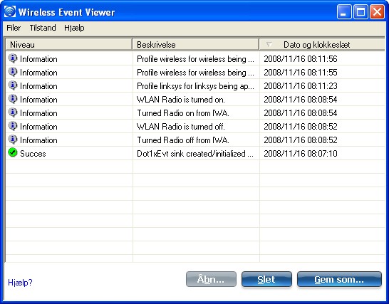

Programmet Wireless Event Viewer viser en liste over poster i fejlloggen. Du kan gemme alle tilgængelige poster i loggen i en fil i binært format, som du kan sende til kundesupport.
Sådan starter du Wireless Event Viewer:
  1. Klik på Intel® Wireless Troubleshooter i menuen Værktøjer.
  2. Klik på Wireless Event Viewer..

Tilstand
Vælg for at få vist aktuelle eller tidligere gemte hændelsesregistreringer:
  • Visning af hændelser i realtid: Vælg denne for at få vist fejlhændelser i realtid, når de sker.
  • Visning af logfil: Vælg denne for at åbne en fejllogfil, der tidligere er blevet gemt, eller gemme den aktuelle hændelslog i en fil.
Hjælp?
Giver hjælpeoplysninger om denne side.
Om: Viser versionsoplysninger om Intel Wireless Troubleshooter.
Oplysninger om Wireless Event Viewer
Niveau: Et ikon angiver, hvor alvorligt tilslutningsproblemet er.
Niveauerne for problemets alvor er:
  • Information
  • Fejl
  • Advarsel
Beskrivelse: Kort beskrivelse af tilslutningsproblemet.
Dato og klokkeslæt: Dato og klokkeslæt for det registrerede tilslutningsproblem. Dette felt kan sorteres i stigende eller faldende orden. Klik på kolonneoverskriften for at sortere de viste hændelser.
Åben
Åbner filer, der er arkiveret fra tidligere sessioner, med Intel(R) Wireless Troubleshooter.
Ryd
Fjerner oplysninger om Wireless Event Viewer.
Gem som
Gemmer den tilgængelige log. Anvend det foreslåede navn, eller rediger det.
