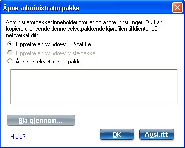

Opprette en ny pakke
  1. Skriv inn passordet for Administratorverktøy.
  2. Åpne administratorpakke: Klikk Opprette en Windows XP-pakke eller Åpne en eksisterende pakke.
pakkevalg
Navn Beskrivelse
Opprette en pakke som kan eksporteres til en brukers datamaskin som kjører operativsystemet Windows XP*. Denne pakken lar deg eksportere alle vedvarende profiler og forhåndspåloggings-/fellesprofiler med 802.1X-godkjenning av EAP-typen.
Opprette en Windows Vista-pakke
Ikke tilgjengelig. For å opprette og eksportere en pakke for en datamaskin som kjører på Microsoft Windows Vista*, må du opprette pakken på en datamaskin som kjører Windows Vista. Du kan ikke opprette en pakke for Windows Vista på en datamaskin som kjører Microsoft Windows XP*.
Velg for å bla for og åpne en eksisterende pakke.

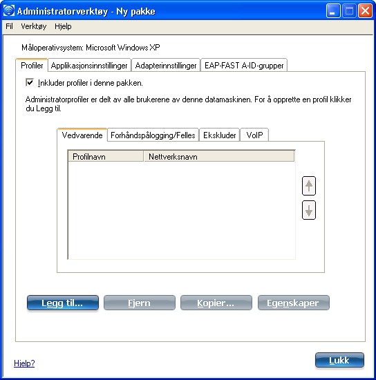

  1. Klikk Inkluder profiler i denne pakken.
  2. Klikk Vedvarende.
  3. Klikk Legg til for å åpne siden Generelle innstillinger.
  4. Profilnavn: Skriv inn et beskrivende profilnavn.
  5. Navn på WiFi-nettverk (SSID): Skriv inn WiFi-nettverksnavnet.
  6. Driftsmodus: Nettverk (Infrastruktur) er valgt som standard.
  7. Administratorprofiltyper: Vedvarende: Aktiv når ingen brukere er logget på er valgt.
  8. Klikk Neste.
  9. Klikk Foretakssikkerhet for å åpne Sikkerhetsinnstillinger. Se TLS, TTLS, PEAP, LEAP eller EAP-FAST for informasjon om 802.1X-sikkerhetskonfigurasjon.
  10. Klikk OK.
  2. Klikk på Forhåndspålogging/Felles.
  5. Navn på WiFi-nettverk (SSID): Skriv inn nettverksidentifikatoren.
  7. Administratorprofiltyper: Forhåndspålogging/Felles: Aktiv når en bruker er logget på. Denne profilen deles av alle brukere Denne profiltypen er allerede valgt.
  8. Klikk Neste.
  9. Klikk Avansert... for å åpne og konfigurere Avanserte innstillinger. Se Avanserte innstillinger.
  10. Klikk OK for å lukke Avanserte innstillinger.
  11. Klikk Foretakssikkerhet for å åpne Sikkerhetsinnstillinger. Se EAP-SIM, TLS, TTLS, PEAP, LEAP eller EAP-FAST for å få informasjon om 802.1X-sikkerhetsinformasjon.
  12. Klikk OK for å lagre profilen og legge den til Administratorprofillisten.

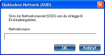

For å ekskludere et WiFi-nettverk:
  2. Klikk Ekskluder.
  3. Klikk Legg til... for å åpne Ekskludere Nettverk (SSID).
  4. Nettverksnavn: Sett inn navnet på det nettverket du vil ekskludere.
  5. Klikk OK for å legge nettverksnavnet til listen.
ekskludere nettverk
Å fjerne et WiFi-nettverk fra ekskludering:
  1. Velg nettverksnavnet i Ekskluderingslisten.
  2. Klikk Fjern. Nettverket slettes fra listen.
