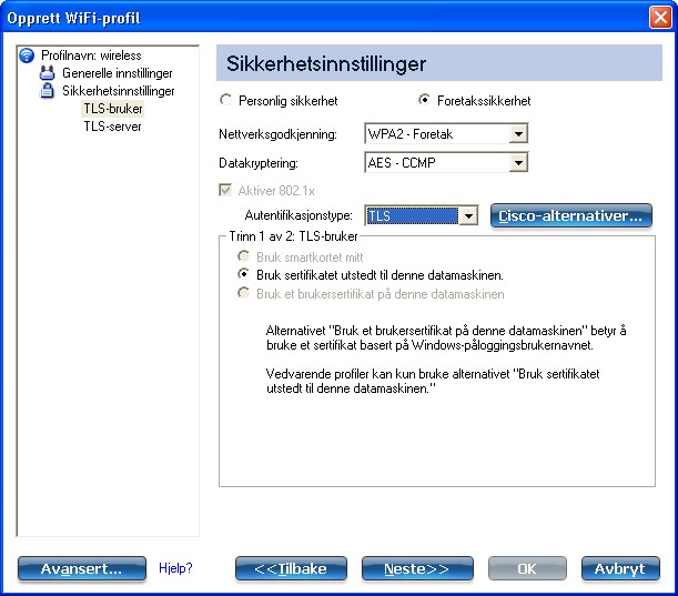

Opprette en Windows XP*-profil med TLS-nettverksgodkjenning
Disse innstillingene definerer protokollen og legitimasjonsbeskrivelsene som brukes for å godkjenne en bruker. TLS-godkjenning (Transport Layer Security) er en toveis godkjenningsmetode som bare bruker digitale sertifikater for å kontrollere identiteten til en klient og en server.
For å legge til en profil med TLS-godkjenning:
Klikk Profiler i hovedvinduet til WiFi-tilkoblingsverktøyet.
Hvis du opptrer som administrator, kan du åpne Administratorverktøy.
- På profillisten, klikker du Legg til , for å åpne Opprett WiFi-profil Generelle innstillinger.
- Profilnavn: Skriv inn et beskrivende profilnavn.
- Navn på WiFi-nettverk (SSID): Skriv inn nettverksidentifikatoren.
- Driftsmodus: Klikk Nettverk (Infrastruktur). (Denne parameteren angis til Infrastruktur hvis du bruker administratorverktøyet.)
- Administratorprofiltyper:
Velg Vedvarende eller Forhåndspålogging. (Dette trinnet er bare aktuelt hvis du bruker administratorverktøyet.)
- Klikk Neste for å åpne Sikkerhetsinnstillinger.
- Klikk Foretakssikkerhet.
- Nettverksgodkjenning: Velg WPA-Foretak eller WPA2-Foretak (Anbefalt).
- Datakryptering: Velg AES-CCMP (Anbefalt).
- Aktiver 802.1x: Valgt som standard.
- Autentiseringstype: Velg TLS for å bruke det med denne forbindelsen.
Trinn 1 av 2: TLS-bruker
- Skaff og installer et klientsertifikat. Se Opprette en profil med TLS-godkjenning eller hør med systemadministratoren.
- Velg ett av de følgende for å skaffe et sertifikat: Bruk smartkortet mitt, Bruk sertifikatet utstedt til denne datamaskinen eller Bruk et brukersertifikat på denne datamaskinen.
- Klikk Neste for å åpne TLS-server -innstillinger

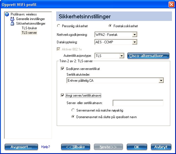

Trinn 2 av 2: TLS-server
- Velg en av de følgende legitimasjonsgjeninnhentingsmetodene: Bekreft serversertifikat eller Angi server/sertifikatnavn.
- Klikk OK. Profilen er lagt til profillisten.
- Velg den nye profilen nederst på Profillisten. Bruk opp- og ned-pilen til å endre prioritet for den nye profilen.
- Klikk Koble til for å koble til det valgte trådløsnettverket.
- Klikk OK for å lukke Intel PROSet/Wireless WiFi.

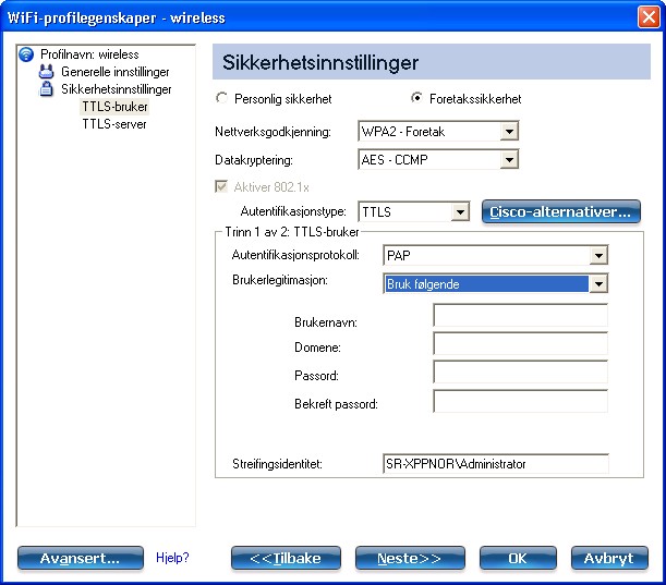

Trinn 1 av 2: TTLS-bruker
- Godkjenningsprotokoll: Denne parameteren angir godkjenningsprotokollen som virker over TTLS-tunnelen. Protokollene er: PAP (Standard), CHAP, MS-CHAP og MS-CHAP-V2. Se Sikkerhetsoversikt for å få mer informasjon.
- Brukeridentifikasjon: For protokollene PAP, CHAP, MS-CHAP og MS-CHAP-V2 velger du en av disse godkjenningsmetodene: Bruk Windows-pålogging, Anmod hver gang jeg kobler til eller Bruk følgende.
- Streifingsidentitet: En streifningsidentitet kan bli fylt opp i dette feltet, eller du kan bruke %domene%\%brukernavn% som standardformat for å sette inn en streifningsidentitet.
Når du bruker 802.1X Microsoft IAS RADIUS som en godkjenningsserver, godkjenner serveren enheten ved hjelp av Streifingsidentitet fra Intel PROSet/Wireless WiFi-programvaren og ignorerer brukernavnet for godkjenningsprotokoll MS-CHAP-V2. Microsoft IAS RADIUS godtar bare et gyldig brukernavn (dotNet-bruker) for streifingsidentiteten. Når det gjelder alle andre godkjenningsservere, er Streifningsidentiteten valgfri. Derfor anbefales det at det ønskede dataområdet (for eksempel anonymous@myrealm) brukes for streifingsidentiteten i stedet for faktisk identitet.
- Klikk Neste for å aksessere TTLS-serverinnstillinger

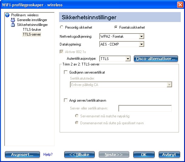

Trinn 2 av 2: TTLS-server
- Klikk OK for å lagre innstillingene og lukke dialogboksen.

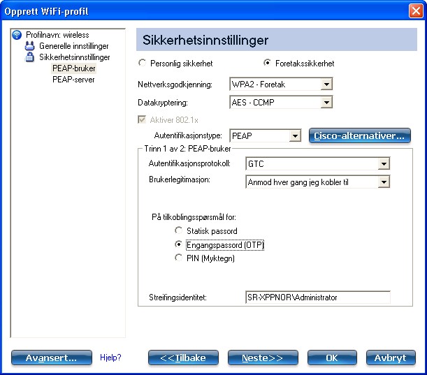

Trinn 1 av 2: PEAP-bruker
PEAP bruker Transport Layer Security (TLS) for å tillate støtte for ukrypterte godkjenningstyper som EAP-Generic Token Card (GTC) og engangspassord (OTP).
- Godkjenningsprotokoll: Velg enten GTC, MS-CHAP-V2 (Standard) eller TLS. Se Autentifikasjonsprotokoller.
- Brukeridentifikasjon: For GTC or MS-CHAP-V2, select one of the following: Bruk Windows-pålogging, Anmod hver gang jeg kobler til eller Bruk følgende. For TLS, velg Bruk mitt smartkort, Bruk sertifikatet som er utstedt til denne datamaskinen eller Bruk et brukersertifikat på denne datamaskinen. (Hvis du oppretter et Administratorprofil, kun Bruk sertifikatet som er utstedt til denne datamaskinen er tilgjengelig.)
Konfigurer streifingsidentitet for å støtte flere brukere:
Hvis du bruker en
Forhåndspåloggings-/fellesprofil som krever streifningsidentitet basert på Windows-påloggingslegitimasjonsbeskrivelser, kan den som oppretter profilen legge til en streifningsidentitet som bruker %brukernavn% og %domene%. Streifningsidentiteten analyseres, og den egnede påloggingsinformasjonen erstattes for passordene. Dette gir maksimal fleksibilitet når det gjelder konfigureringen av streifningsidentiteten samtidig som flere brukere har mulighet til å dele profilen.
Vennligst se brukerveiledningen for godkjenningsserveren for å finne ut hvordan du formaterer en passende streifingsidentitet. Mulige formater er:
%domain%\%user_name%
%user_name%@%domain%
%user_name%@%domain%.com
%user_name%@mynetwork.com
Hvis streifingsidentitetsfeltet er tomt, er %domene%\%brukernavn% standard.
Merknad om identifikasjon: Dette brukernavnet må stemme overens med brukernavnet som er angitt i godkjenningsserveren av administratoren, før klientgodkjenningen. Brukernavnet skiller mellom store og små bokstaver. Navnet angir identiteten som godkjenneren har fått av godkjenningsprotokollen som virker over TLS-tunnelen. Brukerens identitet blir på en sikker måte overført til serveren bare etter at en kryptert kanal er blitt verifisert og opprettet.
Godkjenningsprotokoller
Denne parameter angir godkjenningsprotokollen som virker over TTLS-tunnelen. Nedenfor finner du instruksjonene om hvordan du konfigurerer en profil som bruker PEAP-autentifikasjon med autentifikasjonsprotokollene GTC, MS-CHAP-V2 (standard) eller TLS.
For å konfigurere et engangspassord:
- Godkjenningsprotokoll: Velg GTC (Generic Token Card).
- Brukeridentifikasjon: Velg Anmod hver gang jeg kobler til (Dette er bare tilgjengelig hvis du oppretter en personlig profil. Ikke tilgjengelig for IP-profiler.)
- Ved tilkobling, anmod om: Velg ett av følgende:
Navn |
Beskrivelse |
Statisk passord |
Skriv inn brukeridentifikasjonen ved tilkobling. |
Engangspassord (OTP) |
Skaff passord fra en maskinvaretegnenhet. |
PIN (Myktegn) |
Skaff passordet fra et myktegnprogram. |
MERK: Alternativet Anmod hver gang jeg kobler til er utilgjengelig hvis en administrator har tømt innstillingen for Bufrede legitimasjonsbeskrivelser i administratorverktøyet. Se Administratorprograminnstillinger hvis du vil ha mer informasjon.
- Klikk OK.
- Hvis du fungerer som bruker, må du utføre de følgende tre trinnene.
- Velg profilen på WiFi-nettverkssiden.
- Klikk Koble til. Når du blir spurt, setter du inn brukernavn, domene og engangspassord (OTP).
- Klikk OK. Du blir bedt om å bekrefte påloggingsinformasjonen din.

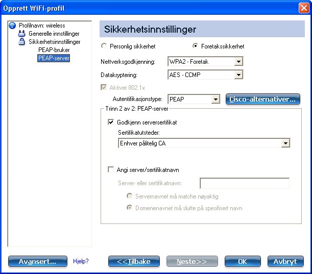

Trinn 2 av 2: PEAP-server
Hvis du ikke valgte Bruk Windows-pålogging på sikkerhetsinnstillingssiden og heller ikke konfigurerte brukerlegitimasjonsbeskrivelser, lagres ingen legitimasjonsbeskrivelser for denne profilen. Sett inn dine legitimasjonsbeskrivelser for å godkjennes på nettverket.

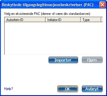

- For å importere en PAC:
- Klikk Velg server for å åpne listen Protected Access Credentials (PAC).
- Klikk Import for å importere en PAC som befinner seg på denne datamaskinen eller en server.
- Velg PAC-en, og klikk Åpne.
- Skriv inn et PAC-passord (valgfritt).
- Klikk OK for å lukke denne siden. Den valgte PAC legges til PAC-listen.

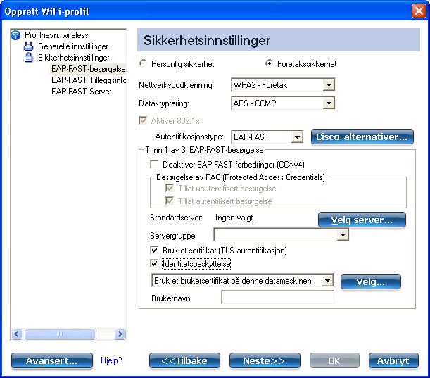

Trinn 1 av 3: EAP-FAST-besørgelse
Med CCXv4 støtter EAP-FAST to leveringsmoduser:
- Servergodkjent modus: Levering inne i en servergodkjent (TLS) tunnel.
- Ikke-servergodkjent modus: Levering inne i en ikke-godkjent (TLS) tunnel.
MERK: Servergodkjent modus gir betydelige sikkerhetsfordeler i forhold til Ikke-servergodkjent modus, selv når EAP-MS-CHAP-V2 er brukt som en indre metode. Denne modusen beskytter EAP-MS-CHAP-V2-utvekslingen mot mulige angrep ved å kontrollere serverens godkjenning før MS-CHAP-V2 utveksles. Derfor foretrekkes servergodkjent modus når det er mulig. EAP-FAST-datamaskinen må bruke servergodkjent modus når et sertifikat eller en fellesnøkkel er tilgjengelig, for å godkjenne serveren og sikre best mulig sikkerhet.
Tilrettelegging av Protected Access Credentials (PAC):
EAP-FAST bruker en PAC-nøkkel for å beskytte brukeridentifikasjonene som utveksles. Alle EAP-FAST-godkjennere identifiseres med en autoritetsidentitet (A-ID). Den lokale godkjenningsinstansen sender sin A-ID til en godkjenningsklient og klienten kontrollerer om det finnes en tilsvarende A-ID i sin database. Hvis klienten ikke gjenkjenner denne A-ID, vil den be om en ny PAC.
MERK: Hvis den leverte PAC-en er gyldig, ber ikke WiFi-tilkoblingsverktøyet brukeren godta PAC-en. Hvis PAC er ugyldig, unnlater WiFi-tilkoblingsverktøyet klargjøringen automatisk. En statusmelding vises i Wireless Event Viewer om at en administrator kan kontrollere på brukerens datamaskin.
- Kontroller at det ikke er merket av for Deaktiver EAP-FAST-forbedringer (CCXv4) . Tillat uautentifisert levering og Tillat autentifisert levering er valgt som standard. Når en PAC er valgt fra standardserveren, kan du fjerne merkene for disse leveringsmetodene.
- Standardserver: Ingen er valgt som standard. Klikk Velg Server for å velge en PAC fra PAC-godkjenningsserveren, eller velg en server fra listen Servergruppe. Valgsiden for EAP-FAST-standardserveren (PAC-autoritet) åpner.
MERK: Servergrupper listes kun opp hvis du har installert en Administratorpakke som inneholder innstillinger for EAP-FAST Authority ID-gruppe (A-ID).
PAC-distribuering kan også gjennomføres manuelt (utenfor båndet). Manuell levering gjør det mulig for deg å opprette en PAC for en bruker på en ACS-server og så importere den til en brukers datamaskin. En PAC-fil kan beskyttes med et passord som brukeren må sette inn under en PAC-import.
- Klikk Importer for å importere en PAC fra PAC-serveren.
- Klikk Åpne.
- Klikker du OK, lukkes denne siden. Den valgte PAC brukes til denne trådløsprofilen.
EAP-FAST CCXv4 gir støtte for levering av andre legitimasjonsbeskrivelser utover PACen som for øyeblikket leveres for tunneloppretting. Typene legitimasjonsbeskrivelser som støttes, er blant annet CA-sertifikat, maskinlegitimasjonsbeskrivelser for maskingodkjenning og midlertidige brukerlegitimasjonsbeskrivelser som brukes til å omgå brukergodkjenning.
Bruk et sertifikat (TLS-godkjenning)
- Klikk Bruk et sertifikat (TLS-autentifikasjon)
- Klikk Identitetsbeskyttelse hvis tunnelen er beskyttet.
- Velg ett av de følgende for å skaffe et sertifikat: Bruk mitt smartkort, Bruk sertifikatet som er utstedt til denne datamaskinen eller Bruk et brukersertifikat på denne datamaskinen.
- Brukernavn: Sett inn brukernavnet tildelt brukersertifikatet.
- Klikk Neste.
GTC kan brukes med servergodkjent modus. På denne måten kan datamaskiner som bruker brukerdatabaser som Lightweight Directory Access Protocol (LDAP) og engangspassordteknologi (OTP) leveres på båndet. Erstatningen kan imidlertid bare gjøres når den brukes med TLS-sifreringsrekker som sikrer servergodkjenning.
Navn |
Beskrivelse |
Statisk passord |
PIN (Myktegn) |
- Klikk OK.
- Klikk Koble til. Når du blir spurt, skriver du inn brukernavn, domene og engangspassord (OTP).
- Klikk OK.

For å sette opp en klient med EAP-FAST-godkjenning:
- På profilsiden klikker du Legg til for å åpne Opprett WiFi-profil Generelle innstillinger
- Nettverksgodkjenning: Velg WPA-Foretak eller WPA2-Foretak.
- Datakryptering: Velg ett av følgende:
- TKIP gir per-pakke nøkkelblanding, meldingsintegritetssjekk og en omnøklingsmekanisme.
- AES-CCMP (Advanced Encryption Standard - Counter CBC-MAC Protocol) brukes som datakrypteringsmetode hvis det er viktig med sterk databeskyttelse. AES-CCMP anbefales.
- Aktiver 802.1x: Valgt.
- Autentiseringstype: Velg EAP-FAST for å bruke det med denne forbindelsen.
- Klikk
Cisco-alternativer for å velge Tillat hurtigstreifing (CCKM), som aktiverer klientens WiFi-kort for hurtig og sikker streifing.
Trinn 1 av 3: EAP-FAST-klargjøring (brukerinnstillinger)
- Ikke merk av for Deaktiver EAP-FAST-forbedringer (CCXv4).
- Tillat godkjent levering og Tillat ikke-godkjent levering er begge valgt.
- Standardserver: Ingen valgt er standard. Klikk på Velg server for å velge en PAC fra standard PAC-godkjenningsserver. Valgsiden for beskyttede tilgangslegitimasjonsbeskrivelser åpnes.
PAC-distribuering kan også gjennomføres manuelt (utenfor båndet). Manuell levering lar deg å opprette en PAC for en bruker på en ACS-server og så importere den til en brukers datamaskin. En PAC-fil kan beskyttes med et passord som brukeren må sette inn under en PAC-import.
- Klikk Åpne.
- Klikk OK for å lukke denne siden. Den valgte PAC brukes til denne trådløsprofilen.
- Klikk Neste.
- Hvis dette ikke er en forhåndspåloggings-/fellesprofil, klikker du Neste og går til Trinn 3 av 3: EAP-FAST Server.
- Hvis dette er en forhåndspåloggings-/fellesprofil, eller hvis du ikke bruker administratorverktøyet til å opprette profilen, fortsetter du til neste trinn.
