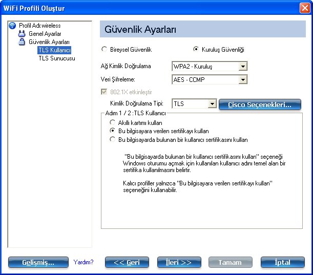

TLS Kimlik Doğrulaması İçeren Bir Profil Oluşturmak İçin:
WiFi bağlantı yardımcı programı ana penceresinde Profiller...'i tıklatın.
Ya da, yönetici olarak çalışıyorsanız, Yönetici Aracı'nı açın.
- WiFi Profil Oluştur Genel Ayarları'nı açmak için Profiller listesinde Ekle düğmesini tıklatın.
- Profil Adı: Açıklayıcı bir profil adı girin.
- WiFi Ağ Adı (SSID): Ağ tanıtıcısını girin.
- İşletme Modu: Ağ (Altyapı) seçeneğini tıklatın. (Bu parametre, Yönetici Aracı'nı kullanıyorsanız, Altyapı olarak ayarlanmıştır.)
- Yönetici Profili Tipi: Sürekli ya da Oturum Öncesi/Ortak seçeneklerinden birini seçin. (Bu adım ancak Yönetici Aracı'nı kullanıyorsanız geçerlidir.)
- Güvenlik Ayarları'nı açmak için İleri'yi tıklatın.
- Kuruluş Güvenliği'ni tıklatın.
- Ağ Kimlik Doğrulama: WPA-Kuruluş ya da WPA2-Kuruluş (önerilir) seçeneğini belirleyin.
- Veri Şifreleme: AES-CCMP seçeneğini belirleyin (Önerilen değer).
- 802.1X etkinleştir: Varsayılan değer olarak seçilidir.

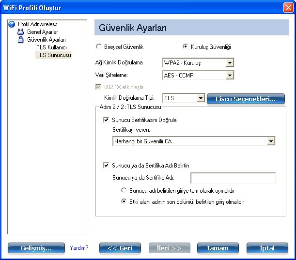

- Kimlik Doğrulama Tipi: Bu bağlantıda TLS kullanılmasını seçin.
Adım 1 / 2: TLS Kullanıcı
- Bir istemci sertifikası alın ve yükleyin. TLS Kimlik Doğrulaması İçeren Bir Profil Oluşturma başlıklı konuya bakın ya da sistem yöneticinize başvurun.
- Sertifika almak için aşağıdaki seçeneklerden birini seçin: Akıllı kartımı kullan, Bu bilgisayarda bulunan bir kullanıcı sertifikasını kullan ya da Bu bilgisayarda bulunan bir kullanıcı sertifikasını kullan.
- TLS Sunucusu ayarlarını açmak için İleri'yi tıklatın.

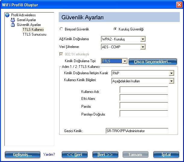

TTLS Ağ Kimlik Doğrulaması İçeren Bir Profil Oluşturma
TTLS kimlik doğrulaması: Bu ayarlar bir kullanıcının kimliğini doğrulamak için kullanılacak kimlik bilgilerini ve iletişim kuralını tanımlar. İstemci sunucuyu doğrulamak ve istemci ile sunucu arasında TLS şifreli bir kanal oluşturmak için EAP-TLS kullanır. İstemci, başka bir kimlik doğrulama iletişim kuralını kullanabilir. Genellikle, parola korumalı iletişim kuralları, herkese açık olmayan TLS şifreli bir kanal üzerinden gönderilir.
Profil Eşleştirme
Bu profil, Windows* XP çalıştıran istemcilere farklı, Windows Vista* ve Windows* 7 çalıştıran istemcilere farklı şekilde verilir. Daha fazla bilgi için bkz. TTLS Profil Eşleştirme.
TTLS Kimlik Doğrulaması İçeren Bir Profil Oluşturmak İçin:
- Veri Şifreleme: TKIP ya da AES-CCMP seçeneğini belirleyin (önerilen değer).
- Kimlik Doğrulama Tipi: Bu bağlantıda TTLS kullanılmasını seçin.
Adım 1 / 2: TTLS Kullanıcı
- Kimlik Doğrulama İletişim Kuralı: Bu parametre, TTLS tüneli üzerinden çalışan kimlik doğrulama iletişim kuralını belirtir. İletişim kuralları şunlardır: PAP (Varsayılan), CHAP, MS-CHAP ve MS-CHAP-V2. Ek bilgi için Güvenliğe Genel Bakış başlıklı konuya bakın.
- Kullanıcı Kimlik Bilgileri: PAP, CHAP, MS-CHAP ve MS-CHAP-V2 iletişim kuralları için aşağıdaki kimlik doğrulama yöntemlerinden birini seçin: Windows oturum açma penceresini kullan, Her bağlandığımda sor ya da Aşağıdakini kullan.
- Gezici Kimlik: Bu alanda bir Gezici Kimlik görüntülenebilir ya da gezici kimliği girmek için varsayılan biçim olarak %etki alanı%\%kullanıcı adı% değerini kullanabilirsiniz.
Kimlik doğrulama sunucusu olarak 802.1X Microsoft IAS RADIUS kullanıldığında, sunucu, aygıtın kimliğini Intel® PROSet/Kablosuz WiFi yazılımındaki Gezici Kimlik kullanıcı adını kullanarak doğrular ve Kimlik Doğrulama İletişim Kuralı MS-CHAP-V2 kullanıcı adını yok sayar. Microsoft IAS RADIUS, Gezici Kimlik için yalnızca geçerli bir kullanıcı adını (dotNet kullanıcısı) kabul eder. Diğer tüm kimlik doğrulama sunucularında Gezici Kimlik isteğe bağlıdır. Bu nedenle, bu alanda Gezici Kimlik olarak gerçek kimlik yerine sözde bir kimlik kullanılması önerilir (örneğin, anonim@kablosuz).
- TTLS Sunucu ayarlarına erişmek için İleri'yi tıklatın.

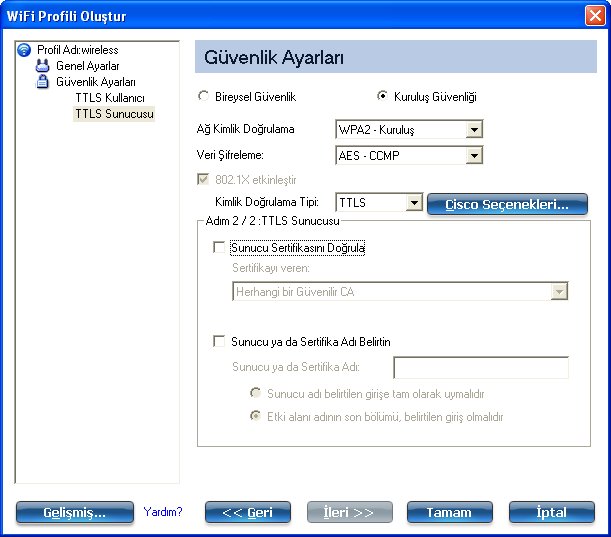

Adım 2 / 2: TTLS Sunucusu
- Aşağıdaki kimlik bilgisi alma yöntemlerinden birini seçin: Sunucu Sertifikasını Doğrula ya da Sunucu ya da Sertifika Adını Belirt.
- Ayarı kaydetmek ve sayfayı kapatmak için Tamam düğmesini tıklatın.

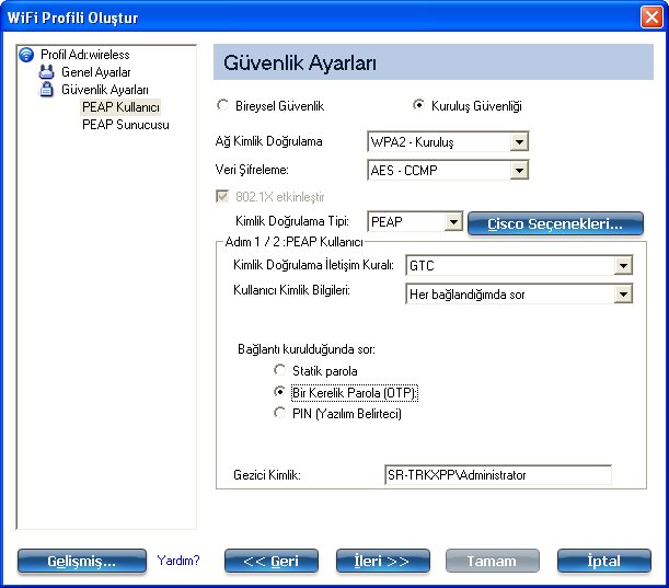

Adım 1 / 2: PEAP Kullanıcı
PEAP, EAP-GTC (Generic Token Card - Soysal Şifreleme Belirteci Kartı) ve OTP (One-Time Password - Bir Kerelik Parola) gibi şifrelenmemiş kimlik doğrulama tiplerini desteklemek için TLS'den (Transport Layer Security - Taşıma Katmanı Güvenliği) yararlanır.
- Kimlik Doğrulama İletişim Kuralı: GTC, MS-CHAP-V2 (Varsayılan) ya da TLS seçeneğini belirleyin. Bkz. Kimlik Doğrulama İletişim Kuralları.
- Kullanıcı Kimlik Bilgileri: Kullanıcı Kimlik Bilgileri için kullanılabilen seçenekler aşağıda verilmiştir. Windows* XP de profil oluştururken veya Windows XP, Windows Vista ya da Windows* 7 için IT Yöneticisi profili oluştururken kullanılabilen kimlik bilgileri burada listelenenlerle aynı olmayabilir. Ayrıntılı bilgiyi bu bölümün ilerleyen bölümlerinde bulabilirsiniz.
- GTC'de Kullanıcı Kimlik Bilgileri değeri Windows oturum açma bilgilerini kullan, Her bağlandığımda sor veya Aşağıdakileri kullan olarak ayarlanabilir (son değer için Kullanıcı Adı, Etki Alanı ve Parola gerekir). Kullanılabilir seçenekler profilin Sürekli olup olmamasına (Yönetici profilleri için Genel Ayarlar penceresinde seçilir).bağlı olarak da değişir.
- MS-CHAP-V2'de Kullanıcı Kimlik Bilgileri değeri Windows oturum açma bilgilerini kullan, Her bağlandığımda sor veya Aşağıdakileri kullan olarak ayarlanabilir (son değer için Kullanıcı Adı, Etki Alanı ve Parola gerekir). Kullanılabilir seçenekler profilin Sürekli olup olmamasına (Yönetici profilleri için Genel Ayarlar penceresinde seçilir).bağlı olarak da değişir. Sürekli Bİ Yöneticisi profillerinde Kullanıcı Kimlik Bilgileri değerini Aşağıdakileri kullan veya Güvenli parola kullan olarak ayarlayabilirsiniz. Güvenli parola makinenin kimlik bilgilerini kullanır ve belirli bir kullanıcı ile ilişkili değildir.

Soysal Şifreleme Belirteci Kartı (GTC)

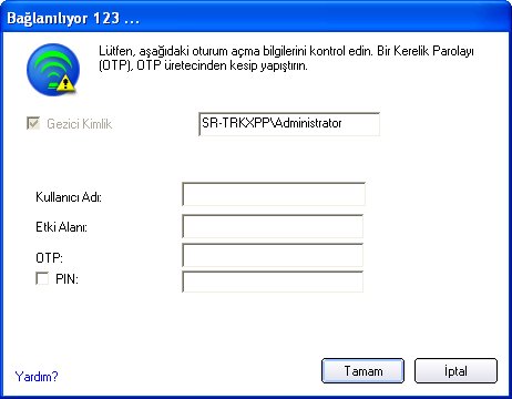

Bir kerelik parolayı yapılandırmak için:
- Kimlik Doğrulama İletişim Kuralı: GTC (Soysal Şifreleme Belirteci Kartı) seçeneğini belirleyin.
- Kullanıcı Kimlik Bilgileri: Her bağlandığımda sor seçeneğini belirleyin. (Bu seçenek yalnızca bir Windows* XP makinesinde kişisel profil oluştururken kullanılabilir. Bİ profilleri için kullanılamaz.)
- Bağlantı kurulduğunda sor: Aşağıdakilerden birini seçin:
Ad |
Açıklama |
Statik Parola: |
Bağlantı anında kullanıcı kimlik bilgilerini girmenizi sağlar. |
Bir Kerelik Parola (OTP): |
Parolanın bir şifreleme donanım belirteci aygıtından alınmasını sağlar. |
PIN (Yazılım Belirteci) |
Parolanın bir şifreleme yazılım belirteci programından alınmasını sağlar. |
- Tamam'ı tıklatın.
- WiFi Ağlar listesinde profili seçin.
- Bağlan düğmesini tıklatın. İstendiğinde, kullanıcı adını, etki alanını ve bir kerelik parolayı (OTP) girin.
- Tamam'ı tıklatın. Oturum açma bilgilerinizi doğrulamanız istenir.

TLS: Taşıma Katmanı Güvenliği kimlik doğrulaması, bir istemci ile bir sunucunun kimliğini doğrulamak için yalnızca dijital sertifikalar kullanan iki yönlü bir kimlik doğrulama yöntemidir.
- Bir istemci sertifikası alın ve yükleyin. TLS Kimlik Doğrulaması İçeren Bir Windows XP* Profili Oluşturma başlıklı konuya bakın ya da yöneticinize başvurun.
- Sertifika almak için aşağıdaki seçeneklerden birini seçin: Akıllı kartımı kullan, Bu bilgisayarda bulunan bir kullanıcı sertifikasını kullan ya da Bu bilgisayarda bulunan bir kullanıcı sertifikasını kullan. Sürekli tipindeki Yönetici profillerinde yalnızca Bu bilgisayara verilen sertifikayı kullan seçeneği kullanılabilir.
- PEAP Sunucu ayarlarını açmak için İleri'yi tıklatın.

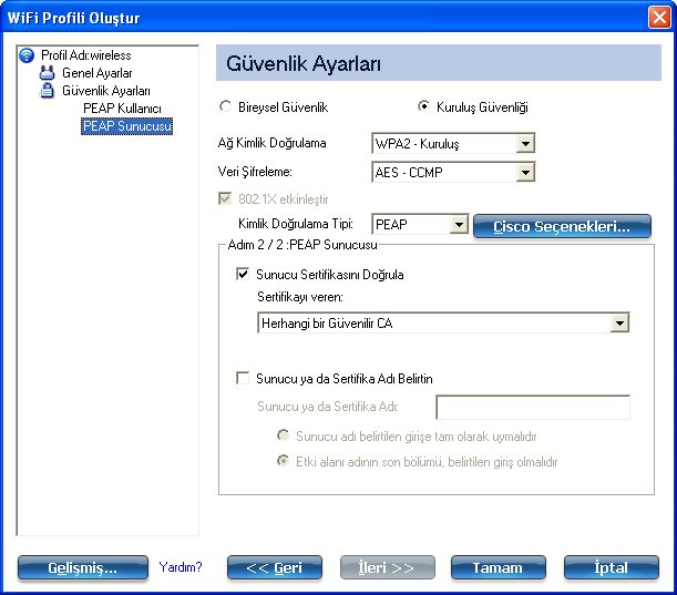

Adım 2 / 2: PEAP Sunucusu
- Tamam'ı tıklatın. Profil, profiller listesine eklenir.
- Profiller listesinin sonundaki yeni profili tıklatın. Yeni profilin önceliğini değiştirmek için yukarı ve aşağı okları kullanın.
- Seçilen kablosuz ağa bağlanmak için Bağlan düğmesini tıklatın.

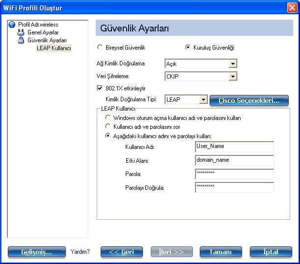

LEAP Ağ Kimlik Doğrulaması İçeren Bir Profil Oluşturma
Cisco LEAP (Light Extensible Authentication Protocol - Genişletilebilir Hafif Kimlik Doğrulama İletişim Kuralı), istemci ile RADIUS sunucusu arasında güçlü, karşılıklı kimlik doğrulamayı destekleyen bir 802.1X kimlik doğrulama tipidir. LEAP profili ayarları LEAP, Yetkisiz erişim noktası algılama tümleştirmeli CKIP içerir.
Profil Eşleştirme
Bu profil, Windows* XP çalıştıran istemcilere farklı, Windows Vista* ve Windows* 7 çalıştıran istemcilere farklı şekilde verilir. Daha fazla bilgi için bkz. LEAP Profil Eşleştirme.
LEAP Kimlik Doğrulaması İçeren Bir Profil Oluşturmak İçin:
- Profiller listesinde Ekle düğmesini tıklatın. WiFi Profil Oluştur Genel Ayarlar sayfası açılır.
- Veri Şifreleme: AES-CCMP önerilir.
- Kimlik Doğrulama Tipi: Bu bağlantıda LEAP kullanılmasını seçin.
- Cisco Seçenekleri'ni tıklatın.

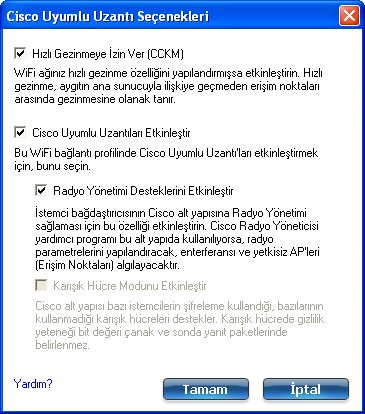

Cisco Uyumlu Uzantılar (CCX) güvenliğini (Hızlı Gezinmeye İzin Ver (CCKM), Radyo Yönetimi Desteklerini Etkinleştir ve Karma Hücre Modunu Etkinleştir) etkinleştirmek için Cisco Uyumlu Uzantıları Etkinleştir'i tıklatın.
- Yetkisiz erişim noktalarını belirlemek için Radyo Yönetimi Desteğini Etkinleştir'i tıklatın.
- Güvenlik Ayarları'na dönmek için Tamam düğmesini tıklatın.
LEAP Kullanıcısı:
- Aşağıda listelenen kimlik doğrulama yöntemlerinden birini seçin. Yönetici Profili Tipi seçeneklerinden Sürekli'yi seçtiyseniz (Oturum Öncesi/Ortak işlevini seçerek ya da seçmeden), bu durumda ancak Aşağıdaki kullanıcı adını ve parolasını kullan seçeneği kullanılabilir. Sadece Oturum Öncesi/Ortak seçeneğini seçtiyseniz, bu durumda aşağıdaki üç kimlik doğrulama yöntemi de kullanılabilir.

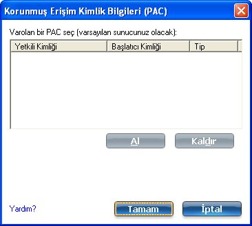

- Bir PAC almak için: (Bu seçenek Yönetici profilleri için kullanılamaz. Yalnızca Windows* XP çalışan bilgisayarlardaki kullanıcı profilleri için kullanılabilir.)
- Korunmuş Erişim Kimlik Bilgileri (PAC) listesini açmak için Sunucu seç düğmesini tıklatın.
- Bu bilgisayarda ya da bir sunucuda bulunan bir PAC anahtarını almak için Al düğmesini tıklatın.
- PAC'yi seçin ve Aç düğmesini tıklatın.
- PAC parolasını yazın (isteğe bağlı).
- Bu sayfayı kapatmak için, Tamam düğmesini tıklatın. Seçilen PAC, PAC listesine eklenir.

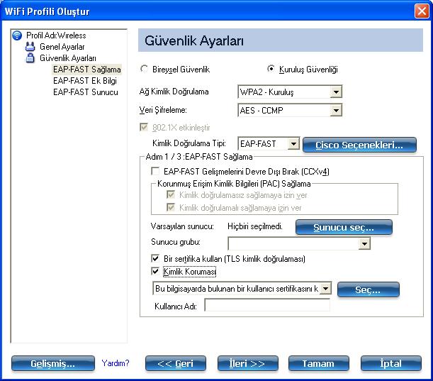

Adım 1 / 3: EAP-FAST Sağlama
CCXv4 ile kullanıldığında, EAP-FAST iki sağlama modunu destekler:
- Sunucu Doğrulamalı Mod: Sunucu tarafında kimliği doğrulanan TLS tünelinde sağlama.
- Sunucu Doğrulamasız Mod: Sunucu tarafında kimliği doğrulanmayan TLS tünelinde sağlama.
NOT: Sunucu Doğrulamalı Mod, alt yöntem olarak EAP-MS-CHAP-V2'nin kullanıldığı durumlarda bile Sunucu Doğrulamasız Mod'a oranla önemli güvenlik avantajları sağlar. Bu mod, MS-CHAP-V2 veri alışverişinden önce sunucunun kimliğini doğrulayarak EAP-MS-CHAP-V2 veri alışverişini olası Man-in-the-Middle (Aracı) saldırılarından korur. Bu nedenle, mümkün olan durumlarda Sunucu Doğrulamalı Mod yeğlenir. Sunucunun kimliğini doğrulamak için bir sertifika ya da ortak anahtar varsa, eşdüzeydeki EAP-FAST bilgisayarı, Sunucu Doğrulamalı Mod'u kullanmalı ve en iyi güvenlik önlemlerini almalıdır.
Korunmuş Erişim Kimlik Bilgilerinin (PAC) sağlanması:
EAP-FAST, değiş tokuşu yapılan kullanıcı kimlik bilgilerini korumak için bir PAC anahtarı kullanır. Tüm EAP-FAST kimlik doğrulayıcıları bir yetkili kimliği (A-ID) ile tanımlanır. Yerel kimlik doğrulayıcısı, kimliği doğrulanan istemciye A-ID değerini gönderir. İstemci de veritabanında bu değerle eşleşen bir A-ID değeri olup olmadığını denetler. İstemci A-ID değerini tanımazsa, yeni bir PAC isteğinde bulunur.
NOT: Sağlanan Korunmuş Erişim Kimlik Bilgisi (PAC) geçerliyse, WiFi bağlantı yardımcı programı kullanıcıdan PAC'yi kabul etmesini istemez. PAC geçerli değilse, WiFi bağlantı yardımcı programında, sağlama işlemi otomatik olarak başarısız olur. Kullanıcının bilgisayarındaki Kablosuz Olay Günlüğü'nde yöneticinin inceleyebileceği bir durum iletisi görüntülenir.
- EAP-FAST Gelişmelerini Devre Dışı Bırak (CCXv4) seçeneğinin işaretlenmemiş olmasına dikkat edin. Kimlik doğrulamasız sağlamaya izin ver ve Kimlik doğrulamalı sağlamaya izin ver seçenekleri varsayılan değer olarak işaretlidir. Varsayılan sunucudan bir PAC seçtikten sonra bu sağlama yöntemlerini devre dışı bırakabilirsiniz.
- Varsayılan sunucu: Yok değeri varsayılan olarak seçili olan değerdir. Varsayılan PAC yetkilisinden bir PAC seçmek için Sunucu Seç düğmesini tıklatın ya da Sunucu grubu listesinden bir sunucu seçin. EAP-FAST Varsayılan Sunucu (PAC yetkilisi) seçim sayfası görüntülenir.
NOT: EAP-FAST Yetkili Kimliği (A-ID) Grubu ayarları içeren bir Yönetici Paketi yüklemediyseniz sunucu grupları listesi görüntülenmez.
PAC dağıtımı el ile de (bant dışında) yapılabilir. El ile sağlama, ACS sunucusunda bir kullanıcı için PAC oluşturmanıza ve bu PAC'yi kullanıcının bilgisayarına almanıza olanak verir. PAC dosyası parolayla korunabilir; bu durumda kullanıcı PAC'yi alırken parolayı girmek zorundadır.
- PAC sunucusundan PAC bilgisini almak için Al düğmesini tıklatın.
- Aç düğmesini tıklatın.
- Sayfayı kapatmak için, Tamam düğmesini tıklatın. Seçilen PAC bu kablosuz profil için kullanılır.
EAP-FAST CCXv4, tünel oluşturmak için sunulan PAC dışındaki kimlik bilgilerinin sağlanmasını destekler. Desteklenen kimlik bilgisi türleri şunlardır: güvenilen CA sertifikası, makine kimlik doğrulaması için makinenin kimlik bilgileri ve kullanıcı kimlik doğrulamasını atlamak için kullanılan geçici kullanıcı kimlik bilgileri.
Bir sertifika kullan (TLS kimlik doğrulaması)
- Bir sertifika kullan (TLS kimlik doğrulaması) tıklatın.
- Tünel korumalıysa Kimlik Koruması'nı tıklatın.
- Sertifika almak için aşağıdaki seçeneklerden birini seçin: Akıllı kartımı kullan, Bu bilgisayarda bulunan bir kullanıcı sertifikasını kullan, ya da Bu bilgisayarda bulunan bir kullanıcı sertifikasını kullan.
- Kullanıcı Adı: Kullanıcı sertifikasına atanmış kullanıcı adını girin.
- İleri düğmesini tıklatın.

Sertifika kullan (TLS Kimlik Doğrulaması) ve Bu bilgisayarda bulunan bir kullanıcı sertifikasını kullan seçeneklerini belirlediyseniz, EAP-FAST Sunucu sertifikası ayarlarını yapılandırmak için İleri'yi tıklatın (gezici kimliği girmeniz gerekmez) ve Adım 3'e geçin. EAP-FAST sunucu ayarlarını yapılandırmanız gerekmiyorsa, ayarlarınızı kaydedip Profiller sayfasına dönmek için Tamam'ı tıklatın.
Akıllı kartımı kullan seçeneğini seçtiyseniz, gezici kimlik değerini eklemeniz gerekebilir. Ayarlarınızı kaydedip Profiller sayfasına dönmek için Tamam düğmesini tıklatın.
Sertifika kullan (TLS Kimlik Doğrulaması) seçeneğini belirlemediyseniz, Kimlik Doğrulama İletişim Kuralı'nı seçmek için İleri'yi tıklatın. CCXv4, tüneli oluşturmak için ek kimlik bilgileri ya da TLS şifre setleri girmenize olanak verir.
GTC Sunucu Doğrulamalı Mod'la birlikte kullanılabilir. Bu özellik, Basit Dizin Erişim İletişim Kuralı (LDAP - Lightweight Directory Access Protocol) ve bir kerelik parola (OTP) teknolojisi gibi farklı kullanıcı veritabanlarını kullanan eşdüzeydeki bilgisayarlara bilgilerin otomatik olarak sağlanmasına olanak verir. Ancak, değiştirmek gerektiğinde sunucuda kimlik doğrulaması sağlayan TLS şifre setiyle birlikte kullanılması gerekir.
Ad |
Açıklama |
Statik Parola: |
- Tamam'ı tıklatın.
- Tamam'ı tıklatın.

EAP-FAST kimlik doğrulaması içeren bir istemci ayarlamak için:
- WiFi Profil Oluştur Genel Ayarları'nı açmak için Profil sayfasında Ekle düğmesini tıklatın.
- Ağ Kimlik Doğrulama: WPA-Kuruluş ya da WPA2-Kuruluş seçeneğini belirleyin.
- Veri Şifreleme: Aşağıdakilerden birini seçin:
- TKIP paket düzeyinde anahtar karıştırma, ileti bütünlük denetimi ve yeniden anahtarlama mekanizması sağlar.
- AES-CCMP (Advanced Encryption Standard - Counter CBC-MAC Protocol; Gelişmiş Şifreleme Standardı - Sayaç CBC-MAC İletişim Kuralı), güçlü veri koruması önemli olduğunda kullanılan bir veri şifreleme yöntemidir. AES-CCMP önerilir.
- 802.1X etkinleştir: Seçilidir.
- Kimlik Doğrulama Tipi: Bu bağlantıda EAP-FAST kullanılmasını seçin.
- İstemci WiFi bağdaştırıcı için hızlı ve güvenli gezinme olanağı sağlayan Hızlı Gezinmeye İzin Ver (CCKM) seçeneğini belirlemek için
Adım 1 / 3: EAP-FAST Sağlama (Kullanıcı Ayarları)
- EAP-FAST Gelişmelerini Devre Dışı Bırak (CCXv4) seçeneğini işaretlenmemiş olarak bırakın.
- Kimlik doğrulamalı sağlamaya izin ver ve Kimlik doğrulamasız sağlamaya izin ver seçeneklerinin her ikisini de işaretlenir.
- Varsayılan sunucu: Varsayılan olarak hiçbir seçenek seçilmez. Varsayılan PAC yetkili sunucusundan bir PAC seçmek için Sunucu Seç düğmesini tıklatın. Korunmuş Erişim Kimlik Bilgileri seçim sayfası açılır.
- Bu sayfayı kapatmak için, Tamam düğmesini tıklatın. Seçilen PAC bu kablosuz profil için kullanılır.
- Bu bir Oturum Öncesi/Ortak profili değilse, İleri'yi tıklatarak Adım 3 / 3: EAP-FAST Sunucu bölümüne atlayın.
- Bu bir Oturum Öncesi/Ortak profiliyse ya da bu profili oluşturmak için Yönetici Aracı'nı kullanmıyorsanız bir sonraki adıma ilerleyin.
