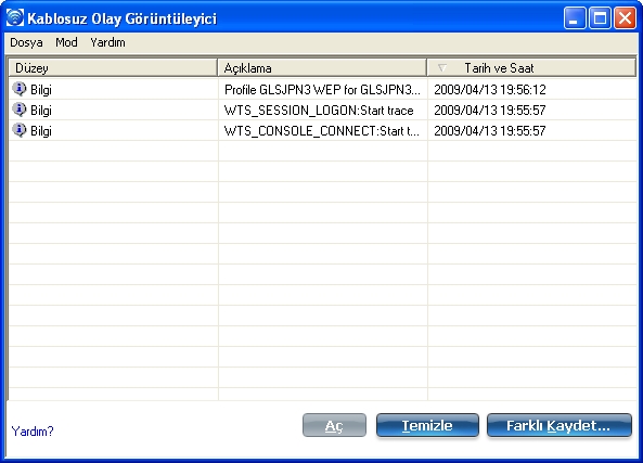

Kablosuz Olay Görüntüleyici programı kablosuz olaylarını izlemek ve görüntülemek için kullanılır. Olay listesinde normal olaylar ve herhangi bir hata varsa, hata olayları yer alır. Olaylar müşteri hizmetlerine gönderebileceğiniz günlük dosyalarına kaydedilir.

Kablosuz Olay Görüntüleyici'yi başlatmak için:
  1. Araçlar menüsünde Intel® Kablosuz Sorun Giderici'yi tıklatın.
  2. Pencerenin sol tarafındaki bölmede Kablosuz Olay Görüntüleyici'yi tıklatın.
olay görüntüleyici
