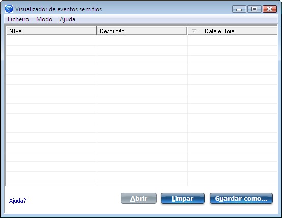

Visualizador de eventos sem fios
O programa Visualizador de eventos sem fios é utilizado para controlar e ver os eventos sem fios. Esta lista de eventos incluirá os eventos normais e, se houver um problema, os eventos de erros. Os registos de eventos são guardados em ficheiros de registos, que pode enviar para o suporte de clientes

visualizador de eventos
