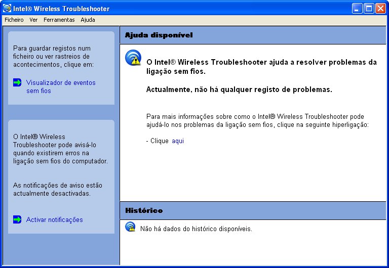

Intel® Wireless Troubleshooter (Menu Ferramentas)
Janela Intel® Wireless Troubleshooter
Como utilizar o Intel® Wireless Troubleshooter
Resolver erros
O Intel® Wireless Troubleshooter inclui dois painéis. O painel da esquerda apresenta uma lista de ferramentas disponíveis. O painel da direita apresenta o problema de ligação actual e está dividido em duas secções: a mensagem de erro e a acção recomendada. A acção recomendada contém descrições acerca de utilitários disponíveis e ajuda a resolver o problema de ligação relacionado. Se clicar numa ligação de ajuda, o texto de ajuda é apresentado numa janela. Se clicar na ligação de resolução do problema associado, será iniciado um programa para resolução do problema de ligação.
Nome
Descrição
Opções do menu

Ajuda disponível
A data, a hora e a mensagem de erro:
  • Descrição do erro.
  • Ligação para resolução do erro (se disponível). Consulte Resolver erros a seguir.
  • Ligação para os passos recomendados de resolução do erro.
Histórico
Mantém uma lista dos últimos cinco alertas. Os alertas estão listados por ordem cronológica, com o alerta mais recente no topo da lista.
