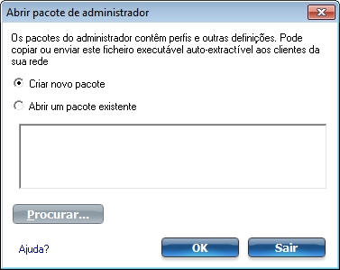

Criar um novo pacote
  1. Para utilizadores do Windows* XP e do Windows* 7: No menu Ferramentas, clique em Ferramenta do Administrador.
  2. Introduza a sua palavra-passe para aceder à Ferramenta do Administrador.
  3. Clique em Criar um novo pacote.
  4. criar novo
Nome Descrição
Crie um pacote que possa ser exportado para um computador cliente. O computador cliente pode executar o Windows* XP, o Windows Vista* ou o Windows* 7. As capacidades do pacote dependem do sistema operativo do cliente. Este pacote permite exportar os perfis de pré-início de sessão/comuns e persistentes do tipo de autenticação 802.1X EAP. No entanto, existem excepções para os perfis de Início de sessão único que serão exportados para os clientes Windows Vista* e Windows* 7. Consulte Perfis do administrador.
Abrir um pacote existente
Seleccione para procurar e abrir um pacote existente.
  1. Clique em OK.
  2. Configure as seguintes opções a serem incluídas no pacote:
Nome Descrição
Perfis
Clique em Incluir perfis neste pacote (este já deve estar seleccionado). Os perfis podem ser partilhados com outros utilizadores. Clique em Perfis para obter informações e instruções.
Definições da aplicação
Clique no separador Definições da aplicação. Clique em Incluir Definições da aplicação neste pacote (este já deve estar seleccionado). Especifique as definições da aplicação que deverão estar activadas. Clique em Definições da aplicação para obter informações e instruções.
Definições do adaptador
Clique no separador Definições do adaptador. Clique em Incluir definições do adaptador neste pacote. Especifique os valores iniciais para as definições do adaptador utilizadas neste computador. Clique em Definições do adaptador para obter informações e instruções.
Grupos de ID-A EAP-FAST
Clique no separador Grupos de ID-A EAP-FAST. Clique em Incluir grupos ID-A. Adicione um grupo de ID-A para suportar várias PACs de vários ID-As. Clique em Grupos de ID-A EAP-FAST para obter informações e instruções.
  1. Clique em Fechar.
  2. Ser-lhe-á perguntado o seguinte: O pacote actual foi alterado. Deseja guardar as alterações?
  3. Clique em Sim. Guarde o ficheiro executável num directório no disco rígido local.
  4. Clique em Guardar. O ficheiro é criado.
  5. Clique em Concluir para visualizar o conteúdo do pacote.
  6. Clique em OK.
NOTA: Também pode seleccionar Guardar pacote no menu Ficheiro para guardar o pacote.

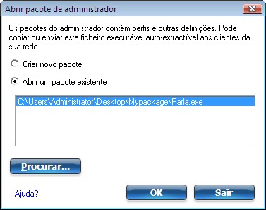

  1. Para utilizadores do Windows* XP : No menu Ferramentas, clique em Ferramenta do Administrador.
  3. abrir existente
  4. Na página Abrir pacote de administrador, clique em Abrir um pacote existente para editar um pacote existente.
  5. Clique em Procurar.... Localize o ficheiro executável do pacote.
  6. Clique em Abrir. Faça as actualizações para as definições do pacote.
  7. Pode Adicionar, Remover e Copiar os perfis. Pode também clicar em Propriedades para actualizar as definições de segurança para um perfil.
  8. Clique em Fechar.
  9. Ser-lhe-á perguntado o seguinte: O pacote actual foi alterado. Deseja guardar as alterações?
  10. Clique em Sim. Guarde o ficheiro executável num directório no disco rígido local.
  11. Clique em Guardar. O ficheiro é criado.
  12. Clique em Concluir para visualizar o conteúdo do pacote.
  13. Clique em OK.
NOTA: Também pode seleccionar Abrir pacote no menu Ficheiro para editar um pacote de administrador.
