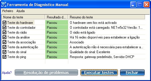

A Ferramenta de diagnóstico manual permite-lhe executar um conjunto de testes de diagnóstico que verificam a funcionalidade do adaptador WiFi. Há dois níveis de detalhes de diagnóstico representados nesta ferramenta: nível de utilizador e nível de suporte técnico. Ao nível do utilizador, a ferramenta só mostra uma breve descrição dos diferentes passos de diagnóstico que estão a ser tomados e só mostra uma indicação de êxito ou de falha para cada passo.
O nível do suporte técnico inclui a criação de um ficheiro de registo que contém informações detalhadas sobre todos os testes executados. Este ficheiro de registo pode ser guardado num ficheiro de texto e enviado por correio electrónico para um departamento de suporte técnico para resolver problemas de ligação.

  1. Clique na caixa de verificação ao lado de cada teste para seleccionar o teste a executar.
  2. Clique em Executar testes para executar os testes seleccionados. Os resultados dos testes serão guardados num ficheiro chamado WirelessDiagLog.csv.
  3. Clique em Fechar para fechar a Ferramenta de diagnóstico manual.

Nome Descrição
Teste do hardware
O teste passa se o adaptador WiFi estiver presente e acessível. O teste falha se o adaptador não estiver presente ou estiver presente, mas desactivada. O resumo do teste indica se o hardware sem fios está activado ou desactivado.
