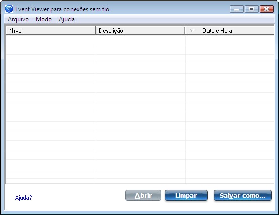

Event Viewer para conexões sem fio
O programa Event Viewer para conexões sem fio é usado para rastrear e mostrar eventos de rede sem fio. Esta lista de eventos incluirá eventos normais e, se existir algum problema, eventos de erro. Os eventos são armazenados em arquivos de log, que podem ser enviados para o serviço de suporte ao cliente.
Como acessar
Para abrir o Event Viewer para conexões sem fio:
  1. No menu Ferramentas, clique em Assistente Intel® para problemas em conexões sem fio.
  2. No painel esquerdo da janela, clique em Event Viewer para conexões sem fio.
event viewer
