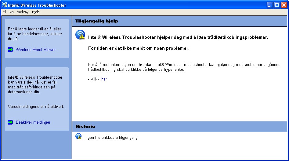

Intel® Wireless Troubleshooter-vindu
Intel® Wireless Troubleshooter inneholder to ruter. Den venstre ruten viser en liste over tilgjengelige verktøy. Høyreruten viser aktuelt tilkoblingsproblem og er delt i to seksjoner: feilmeldingen og den anbefalte handlingen. Den anbefalte handlingen inneholder beskrivelser om tilgjengelige redskaper og bidrar til å løse de tilknyttede tilkoblingsproblemene. Hvis du klikker på en lenke for hjelp, vises hjelpeteksten i et vindu. Hvis du klikker på den tilknyttede løsningslenken, startes et program for å løse dette tilkoblingsproblemet.
Navn
Beskrivelse
Menyalternativer

Tilgjengelig hjelp
Dato, tid og feilmelding:
  • Feilbeskrivelse.
  • Link for å rette feilen (hvis tilgjengelig). Se Løse problemer nedenfor.
  • Link til anbefalte tiltak for å løse feil.
Historie
Opprettholder en liste med de siste fem varslene. Varslene listes opp kronologisk med de siste varslene øverst på listen.
