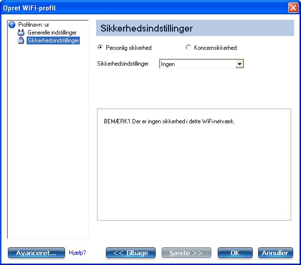

  9. Klik, under Generelle indstillinger, på Næste for at åbne Sikkerhedsindstillinger.
  10. Vælg enten Personlig sikkerhed eller Koncernsikkerhed for at vælge Netværksgodkendelses- og Datakryptering. . Indtast krypteringsnøgleindstillingerne, og konfigurer 802.1X-indstillingerne efter behov
  11. personlig sikkerhed
  12. Klik på OK, når du har afsluttet profilindstillingerne. Klik på knappen Tilbage for at ændre eller kontrollere profilindstillingerne.
