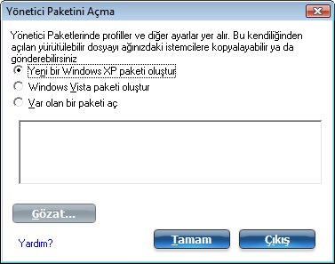

  3. Yeni bir paket oluştur'u tıklatın.
  4. yeni oluşturma
Ad Açıklama
İstemci bilgisayarlara verilebilecek bir paket oluşturun. İstemci bilgisayar Windows* XP, Windows Vista* veya Windows* 7 altında çalışabilir. Paketin özellikleri, istemcinin işletim sistemine bağlı olarak değişir. Bu paket, tüm 802.1X kimlik doğrulama EAP tipi Oturum Öncesi/Ortak ve Sürekli profillerinin verilmesine olanak sağlar. Ancak Windows Vista* ve Windows* 7 istemcilerine verilebilecek Tek Oturum Açma profilleriyle ilgili istisnalar vardır. Bkz. Yönetici Profilleri.

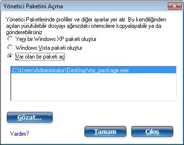

  3. var olanı açma
  4. Var olan bir paketi düzenlemek için Yönetici Paketini Açma penceresinde Var olan bir paketi aç'ı tıklatın.
  5. Gözat... düğmesini tıklatın. Paketin yürütülebilir dosyasını bulun.
  6. düğmesini tıklatın. Paket ayarları için güncelleştirmelerinizi yapın.
