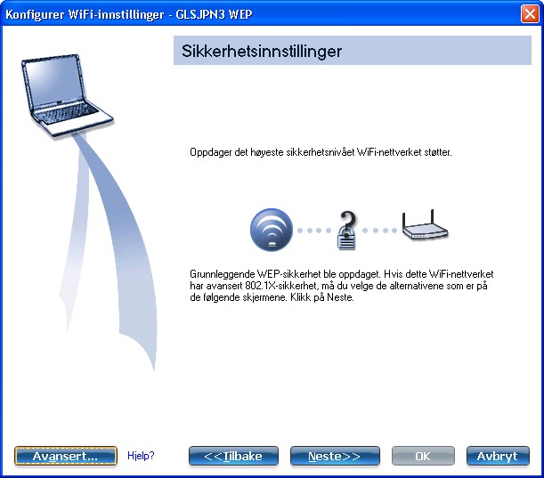

  3. Hvis trådløsnettverket krever et/en WEP-passord eller -krypteringsnøkkel, får du forslag om å sette inn denne informasjonen før tilkobling. For å endre sikkerhetsalternativene klikker du Avansert for å åpne Opprett WiFi-profil Sikkerhetsinnstillinger.
  4. Klikk OK for å koble til. En profil opprettes og legges til profillisten.
Veiviseren for oppretting av WiFi-profil leder deg gjennom innstillingene som kreves for å koble til trådløsnettverket. Når det er gjort, lagres profilen og legges til profillisten. Fordi disse trådløsinnstillingene er lagret, kobles du automatisk til neste gang du er innen rekkevidde for dette trådløsnettverket.

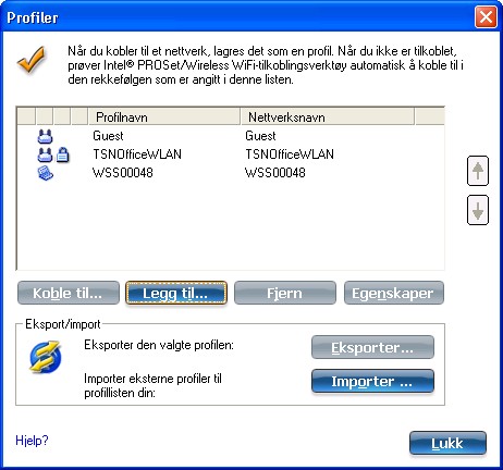

Profilliste
Profillisten viser en liste over eksisterende profiler. Når du kommer innen rekkevidde av et trådløsnettverk, vil WiFi-tilkoblingsverktøyet skanne profillisten for å se om det finnes en som passer. Hvis det finnes en som passer, vil du automatisk bli koblet til nettverket.
Piler for prioritet i profillisten
Profilikoner
Statusikonene for nettverksprofiler angir om kortet er tilknyttet et nettverk, typen funksjonsmodus som brukes, og om sikkerhetskryptering er aktivert. Disse ikonene vises ved siden av profilnavnet i profillisten.
Navn Beskrivelse
Profilnavn
Profilnavnet er ditt navn for dette nettverket. Det kan være hva som helst som hjelper deg med å identifisere dette nettverket. Noen eksempler er: Mitt hjemmenettverk, Kafé i A-gaten.
Nettverksnavn
Navn (SSID) på trådløsnettverket eller datamaskin.

Koble til en Profil
Når du er innen rekkevidde av et trådløsnettverk som har en profil som passer, kobles du automatisk til det nettverket. Hvis et nettverk med en lavere prioritetsfil også er innen rekkevidde, kan du tvinge tilkoblingen til den lavere profilen. Dette gjøres fra WiFi-tilkoblingsverktøyet eller fra oppgavelinjeikonet.
Koble manuelt til en profil fra Intel PROSet/Wireless WiFi-programvaren:
  1. Dobbeltklikk på Oppgavefelt-ikonet for å åpne hovedvinduet for Intel PROSet/Wireless WiFi.
  2. Klikk Profiler for å åpne profillisten.
  3. Velg profilen fra profillisten.
  4. Klikk Koble til. Husk at tilkoblingen kun skjer hvis trådløsnettverket er innen rekkevidde.
Manuelt koble til en profil fra Oppgavefeltet:
  1. Høyreklikk oppgavefeltikonet for Intel PROSet/Wireless WiFi-tilkoblingsverktøyet.
  2. Klikk Koble til profil.
  3. Velg en profil.
  4. Klikk for å starte tilkoblingen.

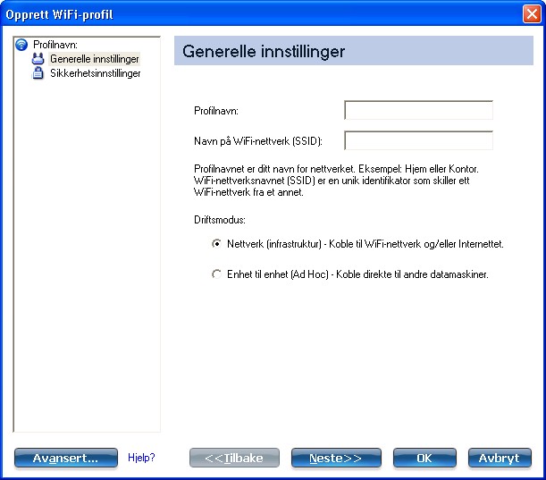

Opprette en ny profil
Velg et nettverk fra WiFi-nettverk-listen. Klikk Koble til. Opprett WiFi-profil-behandling leder deg gjennom de nødvendige trinnene for å opprette en profil og koble til nettverket. Under denne prosessen prøver Opprett WiFi-profil/ Sikkerhetsinnstillinger å finne de rette sikkerhetsinnstillingene for deg.
For å opprette en ny profil og koble til et nettverk:
  1. Klikk Profiler i hovedvinduet for Intel PROSet/Wireless WiFi-tilkoblingsverktøyet.
  2. På profilsiden klikker du Legg til for å åpne Opprett WiFi-profil Generelle innstillinger. (Se Generelle innstillinger for å få mer informasjon.)
  3. generelle innstillinger
  4. Profilnavn: Skriv inn et beskrivende profilnavn.
  5. Navn på WiFi-nettverk (SSID): Skriv inn nettverksnavnet på WiFi-nettverket
  6. Velg driftsmodusen: Nettverk (infrastruktur) eller Enhet-til-enhet (ad hoc).

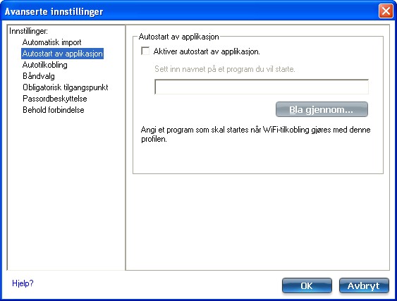

  7. Klikk Avansert for følgende alternativer:
  8. avanserte innstillinger

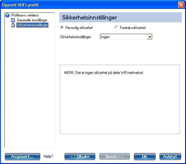

  9. Fra Generelle innstillinger klikker du Neste for å åpne sikkerhetsinnstillingene.
  10. sikkerhetsinnstillinger
  11. Velg enten Personlig sikkerhet eller Foretakssikkerhet, for å velge Nettverksgodkjennings- og Datakrypterings alternativene. Sett inn krypteringsnøkkelinnstillingene, og konfigurer 802.1X-innstillingene slik det kreves.
  12. personlig sikkerhet
  13. Klikk OK når du er ferdig med profilinnstillingene. For å endre eller bekrefte profilinnstillingene klikker du på knappen Tilbake.
  14. Hvis du for øyeblikket ikke er koblet til et nettverk, registrerer Intel PROSet/Wireless WiFi-tilkoblingsverktøyet at en ny profil er blitt lagt til, og prøver automatisk å koble til denne nye profilen.
  15. Hvis du vil koble manuelt til denne profilen, klikker du Koble til. Tilkoblingsikonet viser den aktuelle tilkoblingsstatusen. Nettverksnavnet, sende- og mottakshastighet og signalkvaliteten vises også.
Rediger en eksisterende profil
Slik redigerer du en eksisterende profil:
  1. Klikk Profiler i hovedvinduet til Intel(R) PROSet/Wireless WiFi-tilkoblingsverktøyet.
  2. Velg profilen som skal redigere fra profillisten.
  3. Klikk Egenskaper for åpne Opprett WiFi-profil Generelle innstillinger.
  4. Klikk Neste og Tilbake, for å navigere gjennom de generelle innstillingene og sikkerhetsinnstillingene for WiFi-profilegenskapene:
  5. Klikk OK for å lagre den aktuelle innstillingen og avslutte. Klikk Avbryt for å gå ut uten å lagre endringene.
Fjern en profil
Slik fjerner du en profil:
  2. Velg profilen fra listen.
  3. Klikk Fjern. Du får melding om at Valgte profiler vil bli fjernet permanent. Vil du fortsette?
  4. Klikk Ja. Profilen er fjernet fra profillisten.
Hvis du fortsatt er koblet til nettverket:
  4. Klikk Ja. Du får melding om at <profilnavn> er aktiv og vil bli slettet permanent. Vil du fortsette?
  5. Klikk Ja. Profilen er fjernet fra profillisten.

Angi et profilpassord
Slik passordbeskytter du en eksisterende profil:
  3. Klikk Egenskaper for åpne de generelle innstillingene for WiFi-profil-egenskapene.
  4. Klikk Avansert for å åpne Avanserte innstillinger.
  5. Klikk Passordbeskyttelse for å åpne innstillingene for passordbeskyttelse.
  6. Klikk Passordbeskytt denne profilen (maks. 10 tegn)
  7. Passord: Skriv inn passordet.
  8. Bekreft passord: Skriv inn passordet på nytt.
  9. Klikk OK for å lagre innstillingen og gå tilbake til siden Generelle innstillinger.
  10. Klikk OK for å returnere til hovedvinduet for Intel PROSet/Wireless WiFi-tilkoblingsverktøyet.
